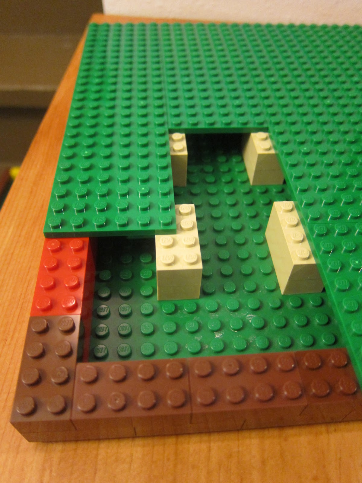

Biffuz Inserito 6 Novembre 2015 segnalazione Share Inserito 6 Novembre 2015 Si può fare con questi strati, dall'alto verso il basso: baseplate tile technic beam a 90° (con half pins per agganciare la tile sopra) plate plate ora la tua baseplate è alzata esattamente di 2 brick 😀 Hanno reagito a questo contenuto: LEGOTEC96 e Andrea Como 2 Link to comment Condividi su altri siti More sharing options...

Biffuz Inserito 9 Novembre 2015 segnalazione Share Inserito 9 Novembre 2015 Ok, ecco un esempio del mio metodo. In teoria si arriva esattamente a 2 brick, ma in pratica le baseplate non sono tutte uguali; ma non è un problema, si riesce a costruire bene lo stesso. Hanno reagito a questo contenuto: jaymz_hd e Laz 2 Link to comment Condividi su altri siti More sharing options...

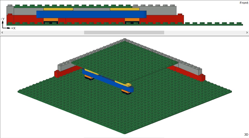

jaymz_hd Inserito 10 Novembre 2015 Author segnalazione Share Inserito 10 Novembre 2015 Utilissima discussione, grazie all'immagine postata da Biffuz, mi son reso conto che c'era un errore di fondo nel mio interpretare la cosa.. E' più facile di quel che pensavo.. ditemi se non sbaglio qualche cosa nel ragionamento, grazie. Il suggerimento di Zazza (in ROSSO) si basa sul presupposto di usare: baseplate 2 plate beam tile mentre (in giallo): brick 2 plate tile ..si può appoggiare la "baseplate TAN rialzata" in modo che combaci con "2 brick+baseplate BLU" affiancata.. senza l'utilizzo della seconda baseplate (grigia) nello stesso spazio! Posto l'immagine che si capisce meglio: Ora sta agli esperti valutare quale sia la soluzione più economica.. classica: baseplate + bricks + plate (immagine di GianCann) alternativa: gialla o rossa? (ultima immagine) Link to comment Condividi su altri siti More sharing options...

Marco Me Inserito 10 Novembre 2015 segnalazione Share Inserito 10 Novembre 2015 a Firenze le baseplate blu sono state tutte requisite per il diorama pirati. Anche io e @Slayer (Dario) seguiamo questa discussione per trovare un modo per rialzare senza svenarci (dopo i round 1x1 trans per il mare non ci è rimasta più una lira) anche noi pensavamo di rialzare tutta la baseplate tan per fare la scogliera-spiaggia rialzata rispetto al mare: la soluzione brick+2 plate+tile di jaymz mi sembra che stia in piedi (e non mi obblighi a comprare tonnellate di plate tan di varie misure che costano uno sbotto) Ha reagito a questo contenuto: jaymz_hd 1 Link to comment Condividi su altri siti More sharing options...
