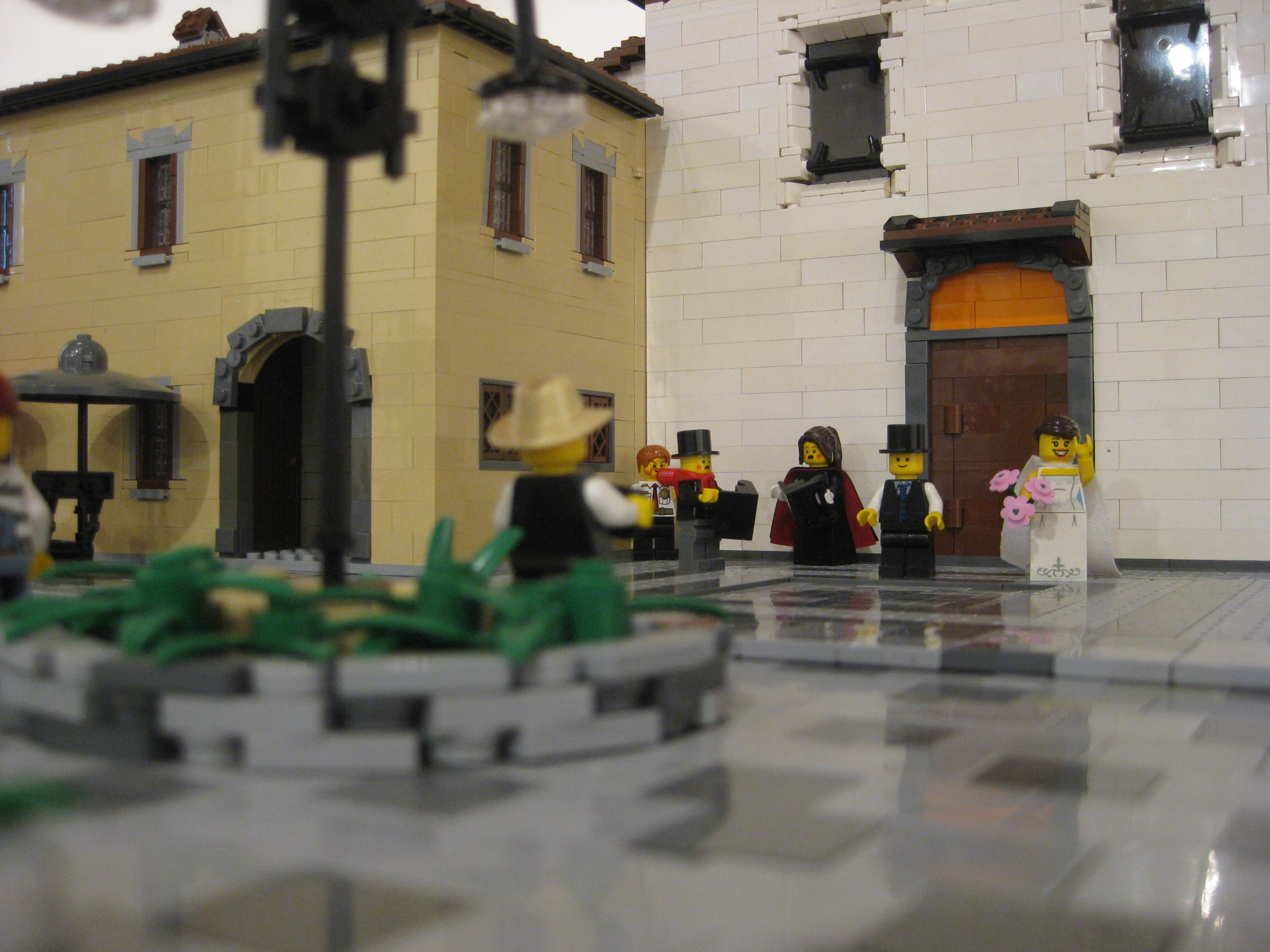

Andrea Como Inserito 9 Febbraio 2016 segnalazione Share Inserito 9 Febbraio 2016 Puoi provare a usare la stessa tecnica per costruire le torri dei castelli: o così: o così: (forse questo è difficile farlo a scalini) Link to comment Condividi su altri siti More sharing options...
