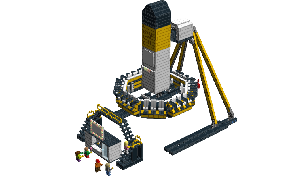

Ciao a tutti, volevo presentarvi la nuova giostra che andrà a far parte del mio luna park (anche se non so ancora quando riuscirò a costruirla). L'ho chiamata Arrotatore. Oltre al movimento circolare sul suo asse centrale la giostra ha un movimento circolare anche di tutta la seduta, per questo verranno montati due motori. La giostra ha una capienza di 24 posti.
I sostegni sono stati copiati dalla ruota panoramica in quanto mi sembrano ben solidi per sorreggere il peso (o almeno spero).
Se avete suggerimenti scrivete pure.

Idea ottima, però a vederlo così non credo proprio che stia in piedi. I supporti solo da una parte non possono reggere il peso della struttura che si muove, e anche le connessioni tra motore e sostegni non credo reggerebbe. Potresti fare un asse passante attraverso la struttura gialla e mettere dei supporti anche dall'altro lato, così dovrebbe reggere.
Fai delle prove magari prima, costruisci prima i supporti e vedi quanto peso reggono.
Ciao e buon lavoro

Grazie x i consigli. Credo che rinforzerò i sostegni, ma li farò solo da una parte come da progetto, mi piace che sia libero sul davanti. Poi se proprio non sosterrà il peso vorrà dire che lo modificherò

Secondo me il problema è legato al movimento che aumenterà la massa e quindi la forza che verrà applicata ai sostegni.
Non è tanto farli da due lati, ma far si che tengano in maniera netta.
La tenuta deve essere almeno 10 volte più forte delle forze coinvolte, per impedire ribaltamenti a dx/Sx ecc.
E soprattutto non può essere basata solo sugli stud, perché il movimento a lungo andare li sgancerebbe.

Infatti sto modificando in questo momento i sostegni basandoli sui brick technic. Credo comunque che i dubbi di tenuta mi rimarranno fino alla sua costruzione. :D

Io temo un po' per la vita del motore...essendo il peso della giostra tutto sull'asse del motore, alla lunga non potrebbe rovinarsi?
Come primo tentativo potresti provare a studiate un asse orizzontale passante sui sostegni e poi il motore collegato all'asse con ingranaggio o con puleggia
Oppure con un movimento tipo "albero a camme" magari mettendo delle molle che aiutino il motore nel "rimbalzo"?

L'idea degli ingranaggi mi era venuta all'inizio, ma preferirei farlo dal "vivo" xkè sul LDD è più complicato capire se tutto va bene. Per quello che riguarda il rimbalzo ho pensato di mettere un contrappeso dalla parte opposta alla seduta in modo da aiutare il motore durante la discesa, questo dovrebbe aiutare...speriamo

Hmm...due motori dovrebbero bastare, ma secondo me la pressione del peso al volteggio della struttura, farà muovere tutta la piattaforma piatta in cui monterai la moc se non sarà attaccata ad altro per distribuire la spinta.
A differenza di una ruota panoramica che ha una forma rotonda e omogenea nei pesi, qui è tutto da una parte che va a destra-sinistra o fa il giro della morte, una forza oscillante da non prendere sottogamba, perchè si vede che i mattoncini sono tanti.
La soluzione sarebbe alleggerire la torre centrale, ma non è fattibile perchè immagino che all'interno ci saranno motore e cavi.

Allora la torre non avrà una velocità di rotazione eccessiva, anzi sarà molto bassa, ed inoltre dalla parte opposta della seduta ci sarà un contrappeso che cercherò di equivalere rispetto alla seduta.
Per quello che riguarda il peso non credo che la torre sarà molto pesante, credo che la parte più pesante sarà la seduta.
