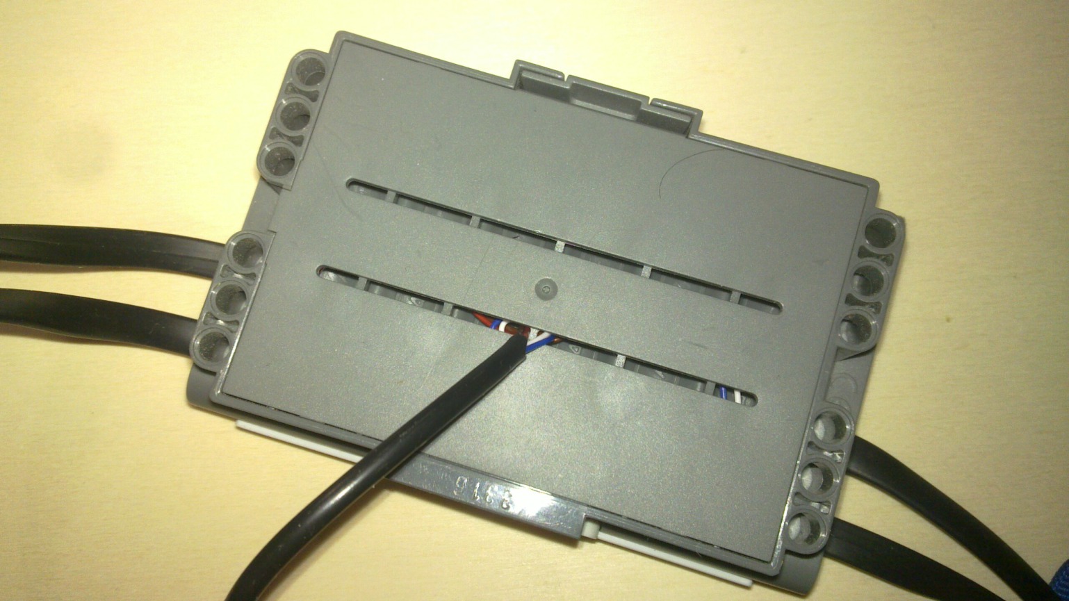

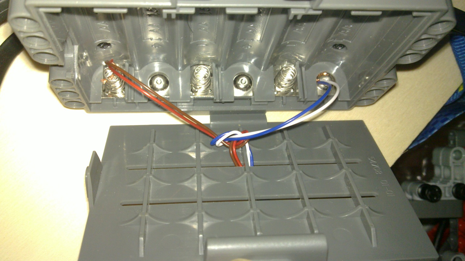

Lo scorso weekend all'Itlug Lecco ho alimentato due dei miei NXT con un singolo alimentatore 7.5V 2250mA comprato in extremis perché le batterie cominciavano a durare troppo poco... pochi soldi (8 euro al negozietto) e veramente ben spesi.
Ha diverse tensioni regolabili col cacciavite, le più alte sono 7.5V e 9V, ho usato la 7.5V per essere il più vicino possibile alle batterie NiMH. Presumevo un consumo massimo di 1000 mA per ogni NXT, è filato tutto liscio (non mi fido mai dei supermegamilioni di milliampere degli alimentatori cinesi). Ho portato anche un malloppo di batterie nel caso l'alimentatore andasse in crisi, ma per fortuna è filato tutto liscio e le ho usate solo per il terzo NXT.
Ho tagliato via il connettore del cavetto e vi ho saldato due cavi in parallelo. All'altra estremità, lato NXT, ho semplicemente "spellato" mezzo centimetro in più e ho incastrato i terminali nello spazio del polo positivo dell'NXT e nella molla del polo negativo. Il coperchio batterie NXT ha delle fessure, per cui all'interno del coperchio ho legato i fili con un doppio nodo, in modo che anche strattonando non si sarebbero mossi i fili dentro.
Risultato: è filato davvero tutto liscio.
Se i colori dei fili vi sembrano strani è perché... in extremis avevo solo un paio di cavetti telefonici a 4 poli, e come dice il proverbio "quando hai un martello, tutto sembra chiodo".
La tensione, anche dopo parecchie ore di funzionamento continuo, era sempre sui 7.6V, pur "tremolante".
