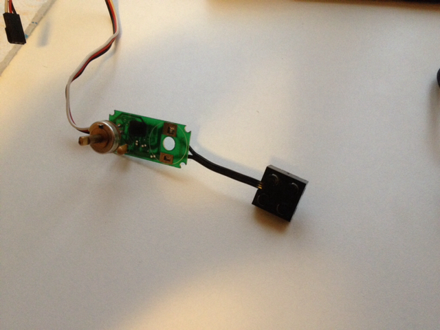

Pispo83 Inserito 30 Novembre 2013 segnalazione Share Inserito 30 Novembre 2013 x i via radio ho recuperato l'elettronica di un servo da modellismo e ho collegato al posto del motore dello stesso un motore lego, il tutto collegato a ricevente radio...il tutto funziona, ma in origine il sistema lavora a 6 volt, 4,8 con le ricaricabili...x cui i motori lego lavorano un po sottoalimentati e sviluppano poca potenza...se dai tensione, fino a 7 volt(la mia ricevente li supporta) ho avuto un notevole incremento delle prestazioni, ma aimè l'elettronica del servo ha ceduto e se bruciata dopo una mezzora di utilizzo... Ovviamente sono solo test...ho gia in mente altre prove!!! Link to comment Condividi su altri siti More sharing options...
Francesco Pezzali Inserito 30 Novembre 2013 segnalazione Share Inserito 30 Novembre 2013 Anche io ho fatto delle prove come hai fatto tu e ho bruciato anche io... :'( Link to comment Condividi su altri siti More sharing options...
Pispo83 Inserito 30 Novembre 2013 segnalazione Share Inserito 30 Novembre 2013 francesco non disperare ho gia la soluzione x rendere il 4x4 radiocomandato, unico neo non cè regolazione di tensione, dopotutto non cè nemmeno sul modello originale! Ha reagito a questo contenuto: Francesco Pezzali 1 Link to comment Condividi su altri siti More sharing options...
sky7176 Inserito 1 Dicembre 2013 segnalazione Share Inserito 1 Dicembre 2013 x i via radio ho recuperato l'elettronica di un servo da modellismo e ho collegato al posto del motore dello stesso un motore lego, il tutto collegato a ricevente radio...il tutto funziona, ma in origine il sistema lavora a 6 volt, 4,8 con le ricaricabili...x cui i motori lego lavorano un po sottoalimentati e sviluppano poca potenza...se dai tensione, fino a 7 volt(la mia ricevente li supporta) ho avuto un notevole incremento delle prestazioni, ma aimè l'elettronica del servo ha ceduto e se bruciata dopo una mezzora di utilizzo... Ovviamente sono solo test...ho gia in mente altre prove!!! Ciao, la mia idea è di usare arduino come simulatore del controllo remoto IR, e al posto di metterci il diodo led IR, collegarci l'ingresso di un trasmettitore radio,per il ricevitore usare lo stesso metodo, sostituendo il ricevitore IR con un ricevitore radio,il ricevitore IR compatibile con PF si trova qui http://www.hackvandedam.nl/blog/?page_id=547 Link to comment Condividi su altri siti More sharing options...
Pispo83 Inserito 1 Dicembre 2013 segnalazione Share Inserito 1 Dicembre 2013 ottima idea, se tutto rimane compatto e pilotabile anche con tx da modellismo sarebbe ideale! Link to comment Condividi su altri siti More sharing options...
sky7176 Inserito 1 Dicembre 2013 segnalazione Share Inserito 1 Dicembre 2013 ottima idea, se tutto rimane compatto e pilotabile anche con tx da modellismo sarebbe ideale! Sono d'accordo,ma un tx da modellismo ha pochi canali, con un modulo arduino ed un software su pc, virtualmente comandi un numero infinito di dispositivi,potresti addirittura superare il limite del IR Lego che attualmente è 8 canali,certo è che si sconfina nel vero modellismo,non che i set Lego io non li consideri modellismo, ma l'approccio cambia completamente. Giuseppe Ha reagito a questo contenuto: Francesco Pezzali 1 Link to comment Condividi su altri siti More sharing options...
