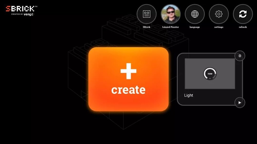

GianCann Inserito 23 Novembre 2019 segnalazione Inserito 23 Novembre 2019 Ok... quelli di SBrick, con questo post, hanno catturato tutta la mia attenzione: A brand new application, called 𝐒𝐁𝐫𝐢𝐜𝐤 𝐏𝐫𝐨 coming soon! If you liked the SBrick app, the new 𝐒𝐁𝐫𝐢𝐜𝐤 𝐏𝐫𝐨 definitely will blow your mind! There will be new features like: • Integrated Profile Designer • Coding support with Blockly (Scratch 3.0 compatible) • LEGO® Control+ driver! And more features will be announced soon! Stay tuned! Semplicemente da applausi...
