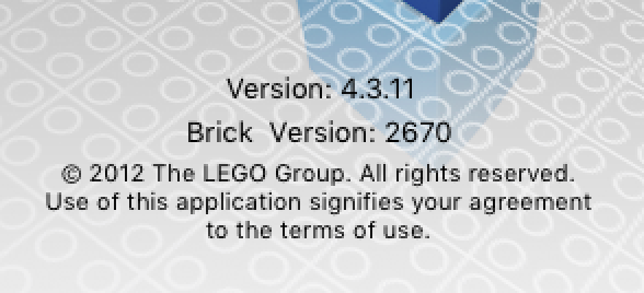

Fabbbbbricks Posted August 18, 2018 Report Share Posted August 18, 2018 Strano. Puoi farmi un esempio di brick mancanti? L'ultima versione è questa: Link to comment Share on other sites More sharing options...

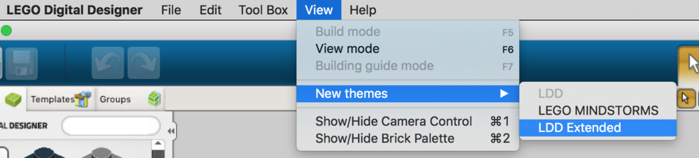

Fabbbbbricks Posted August 18, 2018 Report Share Posted August 18, 2018 Sì in effetti nella versione normale di LDD non c'è. Prova ad usare la versione Extended che contiene (non lo sapevo) più pezzi, ma attenzione perché in versione Extended puoi dare qualsiasi colore a qualsiasi pezzo e questo ovviamente non è possibile nella realtà. Link to comment Share on other sites More sharing options...
Edoardo Posted August 18, 2018 Author Report Share Posted August 18, 2018 proveremo Fabbbbbricks 1 Link to comment Share on other sites More sharing options...
