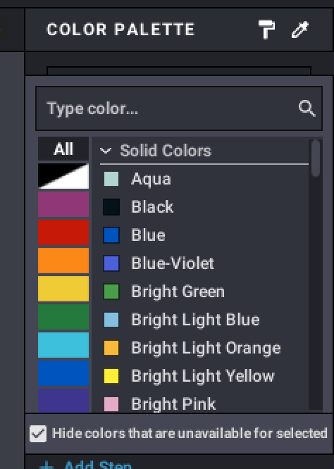

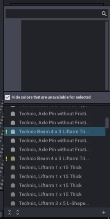

io ho usato studio di bricklink. Quando, nella lista dei pezzi del progetto, le spunte in giallo mi avvertivano del pezzo non trovato ho sempre cambiato colore manualmente con un o che fosse disponibile ma su certi pezzi non ho trovato nessun colore compatibile. adesso proverò la spunta "solo colori disponibili" come mi consigliavate.
il fatto è che studio stesso mi codifica certi pezzi con codici che poi non sono gli stessi su bricklink..
non trovo l' opzione "solo colori esistenti"
Condividi questo messaggio
Link al messaggio
Condividi su altri siti

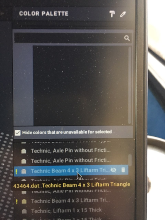

ok, fatto. Con questa opzione attivata in effetti sui pezzi incriminati dal punto esclamativo giallo non mi da nessun colore disponobile
Link al messaggio
https://www.bricklink.com/v2/catalog/catalogitem.page?P=43464&name=Technic, Steering Arm 3 x 4 T-Shape with 3 Pin Holes and 2 Axle Holes (part of 6282c01 steering unit)&category=[Technic, Steering]#T=S&O={"iconly":0}
Il problema a occhio pare essere che il pezzo non è presente in nessun negozio BL... anzi non sembra quasi che esista, non ci sono set di riferimento... Potrebbe essere un vecchio pezzo non archiviato?
MOD: come non detto! Questo pezzo è parte di https://rebrickable.com/parts/43464/#rel_parts , quindi non lo trovi come pezzo separato mi sa

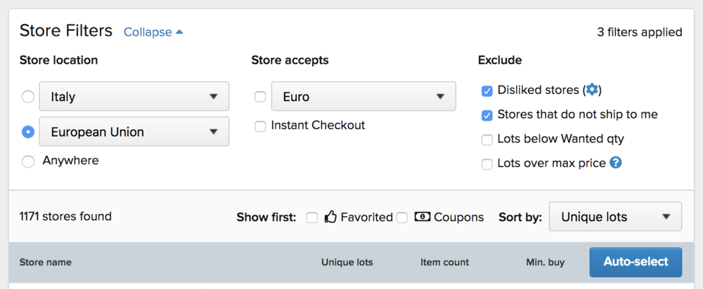

Non sapendo il numero totale è il tipo di prezzi posso solo andare a spanne, ma è normale che i pezzi usati costino meno, a volte molto meno. Di fianco al numero di pezzi che ordini c'è la disponibilità del negozio, che in questo caso coincide. Ti consiglierei di spuntare l'opzione che esclude i negozi con un numero di pezzi inferiore a quello che ti serve se vuoi essere sicuro di avere tutti i pezzi dello stesso tipo che arrivino insieme, altrimenti devi prenderli magari un po' qui e lì...
Per il prezzo massimo direi che dipende da te, io per l'ultimo progetto l'ho fatto (andando a vedere il prezzo medio dei singoli pezzi) e sono riuscita a risparmiare quasi 100 euro, ma ci ho buttato un pomeriggio...
Link al messaggio
No, ora comprendo che mi da solo la lista dei pezzi trovati. però a questo punto non so come avere l' elenco di quelli ancora da cercare..
Normalmente una volta selezionato un negozio ti rimane un elenco di altri negozi in basso che hanno i pezzi che ti mancano. Se non ce ne sono ma il conto non ti torna prova ad allargare la ricerca a Europa o tutto il mondo, magari gli altri pezzi che cerchi non sono disponibili in Italia.. ovviamente occhio alla dogana se ordini da fuor i ue
