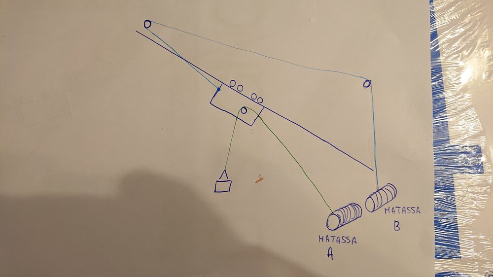

  2. Allora praticamente la matassa A serve per alzare, abbassare il carico e per tirare in giu il carrello mentre la matassa B serve per portare a monte il carrello ...quindi mente tiri verso monte la matassa B aumenta di diametro e con essa la velocita del carrello (mantenendo costante velocita motore) e la matassa A diminuisce di diametro e quindi il motore dovrebbe aumentare di giri
  3. Cosi vedi piu o meno come funziona

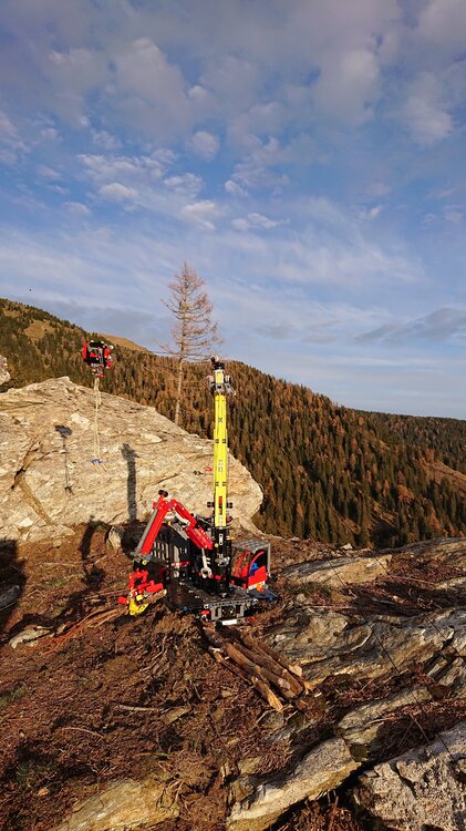

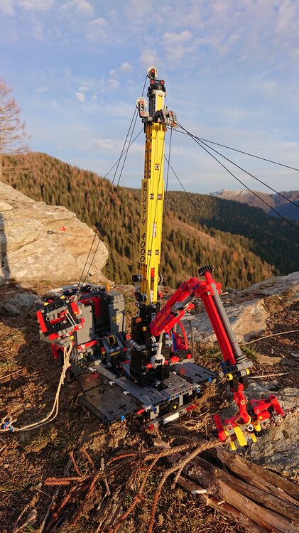

  6. prova2.mp4 @Wolfolo no no resto molto piu umile ... Ho costruito una teleferica boschiva ti allego qualche foto e video cosi vedi come funziona ... Ho fatto un po di prove con il hub e con i motori nuovi (technic) e l app powered up e ho visto che tramite l encoder interno al motore posso contare i giri pero non riesco a far cambiare la velocita in base al numero di giri .... Magari con il nuovo mindstorm ci sono piu funzioni sulla programmazione
