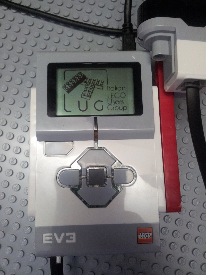

E’ la naturale evoluzione dei precedenti Spybot/RCX/NXT/NXT 2.0 e le caratteristiche tecniche sono ovviamente notevoli, considerato che si tratta comunque di un oggetto pensato per essere utilizzato da ragazzi dai 10/12 anni in su che, giustamente, sono agli albori dell’affascinante mondo della programmazione (visuale) e della robotica.itlug-on-ev3

In particolare, per i più “smanettoni”, la presenza di “Linux on board” (e della porta USB host) apre un mondo di possibilità virtualmente illimitato: non servirà molto tempo per assistere al rilascio di firmware e il supporto di ambienti di sviluppo alternativi che sfruttino, al massimo, le potenzialità offerte da questo “giocattolino”.
