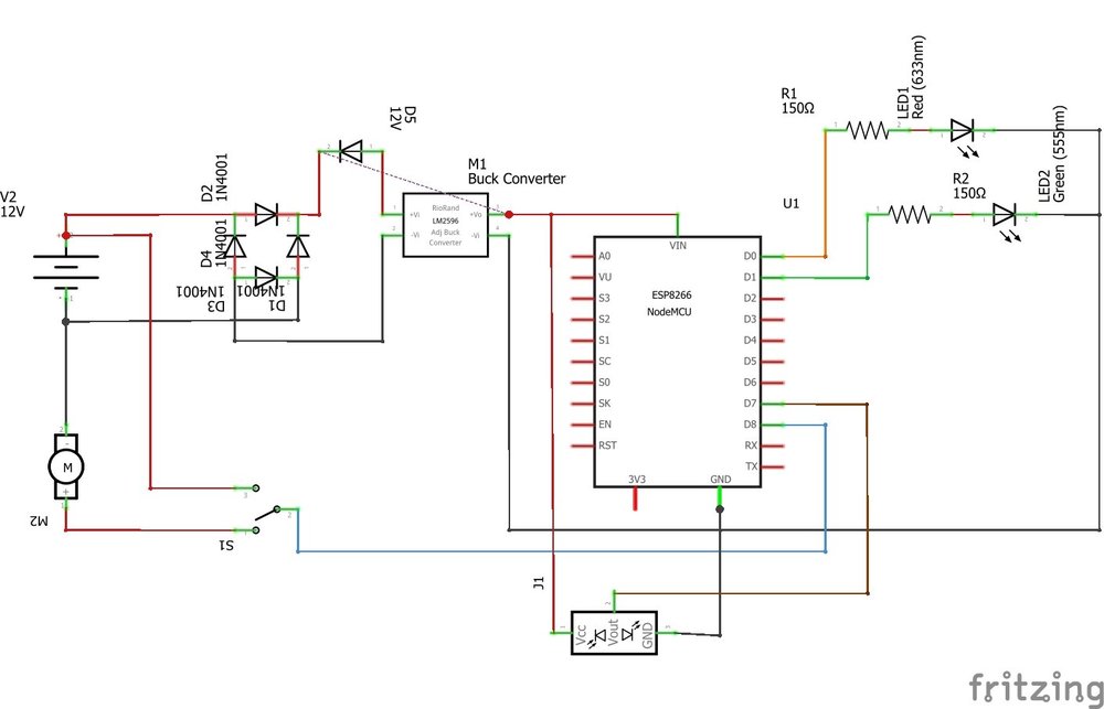

Considerando che io e Fritzing ci stiamo ancora conoscendo, questa è la bozza del nodo per la gestione delle sezioni di tracciato. Non ho trovato il relé tra i componenti e quindi ho messo un "switch" rappresentativo. Il ponte raddrizzatore lo sto prendendo come componente, a seguire del quale pensavo di metterci un altro diodo per evitare che passasse nulla superiore ai 12V (per le sezioni ad alta velocità) e sovraccaricare troppo il convertitore DC-DC. Come board ho messo quella su cui sto sperimentando, ma servendo pochi pin si può tranquillamente pensare ad una unità più piccola. Ciao -
