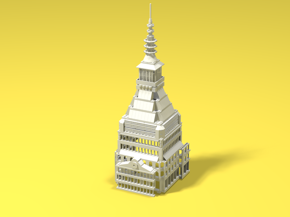

Buongiorno a tutti. Dopo la Mole Antonelliana e The LEGO Fire Station, vi presento un altro progetto su cui ho lavorato sul programma stud.io. Probabilmente qualcuno lo ha già intravisto altrove, è infatti stata scelta come immagine nella pagina di download di stud.io sul sito bricklink.com Anzitutto, ecco di cosa parliamo, da Wikipedia: E' anche tristemente nota per il luogo del disastro che vide coinvolte una delle due squadre calcistiche con sede in città, il Torino FC, di ritorno da una trasferta europea nel maggio del1949. L'aereo che trasportava la squadra si schiantò nel retro della Basilica, non lasciando alcun sopravvissuto. Il modello ha più di 3200 pezzi, misura circa 35cm di larghezza, 80 di profondità e 37 di altezza. Vi lascio qualche rendering del modello.
Soprattutto la parte della sequenza di fi bonacci è complicata, è tutto tondo e su scala così piccola diventa impossibile ricrearla. Son sempre più convinto che le mini-micro scale siano molto difficili da realizzare.

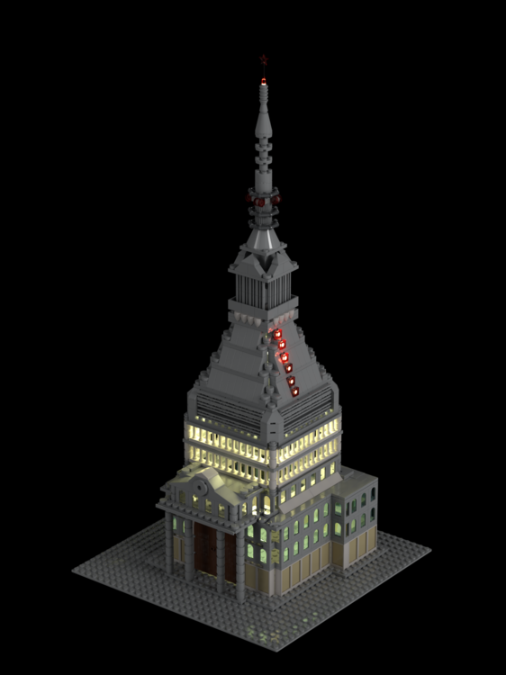

Buongiorno a tutti. Vi mostro il mio progetto riguardante un famoso monumento italiano, la Mole Antonelliana di Torino. Anzitutto, per chi non sapesse di cosa stiamo parlando, un estratto da Wikipedia. L'intento era quello di creare una sorta di modello in scala LEGO® Architecture, ma già dai primi dieci mattoncini posizionati su stud.io ho capito quanto non fossi pratico di micro scala e il modello è risultato MOLTO più grosso del preventivato. E' venuta fuori una costruzione alta oltre 50 cm, usando circa 900 pezzi. Attualmente la sequenza di Fibonacci presente su un lato della guglia è illuminata con un rudimentale ma pratico impianto a led. Vi lascio un paio di rendering sperando possa piacervi. Ci tengo anche a segnalarvi questo post presente nel forum, parla del diorama a tema Vigili del Fuoco che stiamo portando avanti da qualche anno.
