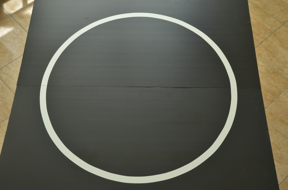

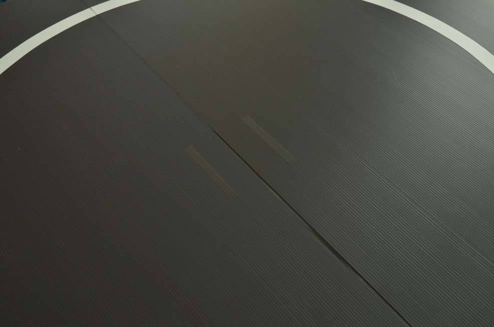

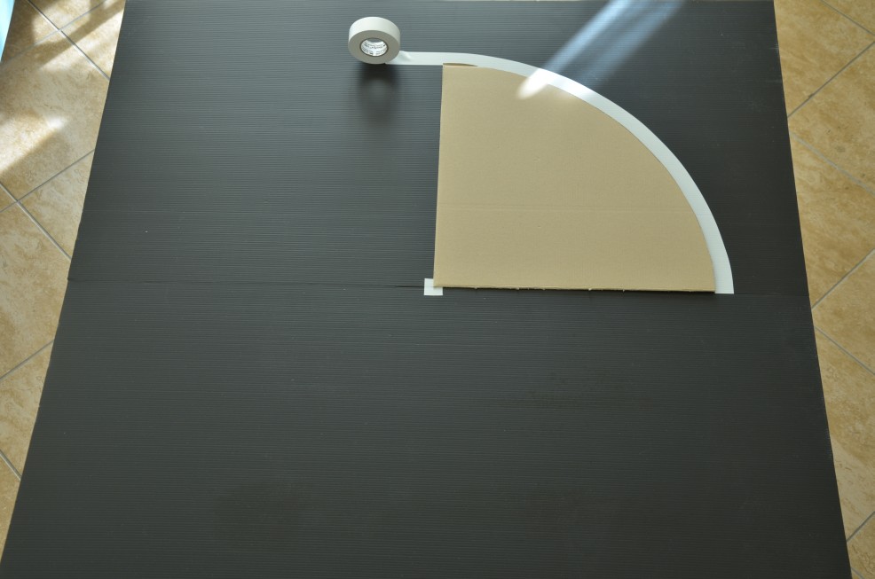

1gcarlo Inserito 26 Febbraio 2012 segnalazione Inserito 26 Febbraio 2012 ciao a tutti, per realizzare la piattaforma ho usato due pannelli di polionda nero, reperibili nei negozi di bricolage. Per il bordo bianco ho usato del nastro isolante spesso 25 mm, posizionato mediante una maschera di cartone. Per avere un contrasto maggiore ho messo due strati di nastro bianco Le due linee centrali marroni al momento sono nere, appena trovo il nastro del colore giusto le sostituisco La fessura centrale verra' coperta da nastro nero durante le gare. Alla fine tutto quanto dovrebbe costare circa 10 euro. Ciao ! Giancarlo
