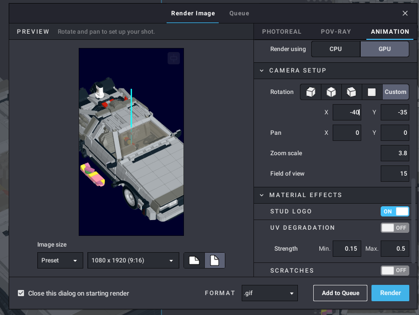

mauriziorpg75 Inserito 20 Aprile 2022 segnalazione Inserito 20 Aprile 2022 Un saluto a tutti appassionati dei mitici mattoncini Devo dire che ci sono rimasto male quando ho realizzato che LDD non è più scaricabile e quindi sono dovuto passare a stud.io All'inizio mi sono trovato un pò disorientato ma poi ci ho preso un pò la mano e devo dire che la possibilità di fare il Rendering dei propri lavori è davvero una gran cosa, ma vado subito alle domande... Ho problemi a far combaciare un elmetto medioevale sulla testa della minifigure... oppure inserire la testa della minifigure sul relativo body... per non parlare di quando scelgo un body senza le braccia e cerco di inserirci le braccia... 1 ) c'è un sistema immediato per riuscirci ? LDD era molto più pratico da questo punto di vista 2) importando i vecchi progetti da LDD in stud.io le minifigure non hanno i tratti del volto... come mai? 3)c'è un sistema per poter renderizzare il progetto, tenendo la stessa inquadratura precisa identica dell' ambiente e spostare solo la minifigure in modo da simulare il movimento di quest' ultima ? grazie per le risposte
Wolfolo Inserito 21 Aprile 2022 segnalazione Inserito 21 Aprile 2022 1) Io uso la griglia fine e sposto i pezzi con la tastiera 2) probabilmente non combaciano i codici dei pezzi stampati e quindi mette una testa pulita, sinceramente non ho mai provato ad importare progetti con le minifig, ma con altri mi è capitato più volte di dover metter mano anche pesantemente perché cambiava i pezzi (colore, mould etc che non corrispondevano), spettacolare poi quando il pezzo in questione è dentro la build 3) l'unica idea che mi viene in mente è salvarsi i valori della posizione della camera L'alternativa è esportare il progetto e renderizzarlo con blender o altro che permette anche di animare gli oggetti
