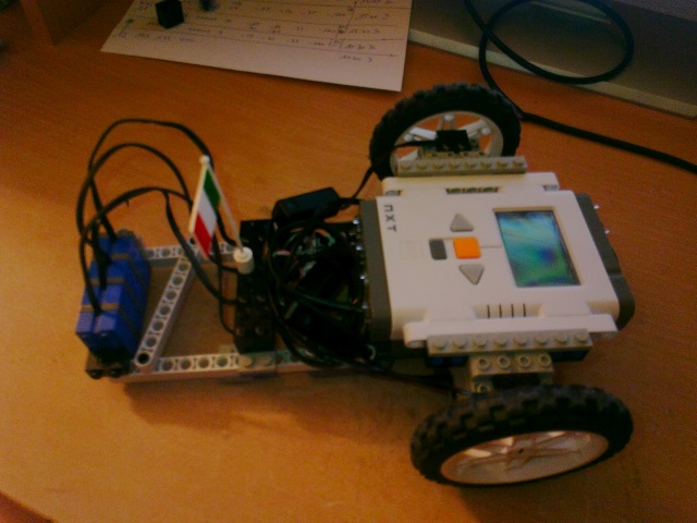

Valter1966 Inserito 5 Novembre 2013 Author segnalazione Inserito 5 Novembre 2013 io ci sono al 90% Ottima notizia .......... In questi giorni ho ri-costruito il seguilinea dello scorso anno, cambiando un pochino la meccanica. Ho anche riscritto il software in NXC, visto che il programma dello scorso hanno era scritto in NXT-G, e x le modifiche c'era da mettersi le mani nei capelli. Utilizzando lo stesso sensore mindsensors (quello che lo scorso anno non si poteva usare), ho migliorato di un 20% il tempo di percorrenza sul mio campo di test, ma soprattutto ho migliorato moltissimo il movimento a pendolo, quando la linea è rettilinea. Il prossimo passo è tentare di riprodurre con 4 sensori di luce LEGO il sensore mindsensors per evitare di essere ancora squalificati. (io comunque lo porterò, non si sa mai che cambino anche quest'anno le regole)
Valter1966 Inserito 16 Novembre 2013 Author segnalazione Inserito 16 Novembre 2013 Il prossimo passo è tentare di riprodurre con 4 sensori di luce LEGO il sensore mindsensors per evitare di essere ancora squalificati. Missione compiuta ;D Ho appena finito i test con il Line Follower per Vienna: Sensore x linea con 4 Light Sensor RCX 2 motori RCX Controllore NXT (Ho implementato un rudimentale controllo PID) I risultati sono confortanti: sul TEST PAD RCX circa 2,5 sec. a giro (quello dell'anno scorso con il sensore Mindsensors 4,5 sec.) sul mio circuito di TEST circa 10 sec. a giro (quello dello scorso anno 16,65 sec.) Quindi circa un 40% in meno, e soprattutto velocità nei rettilinei (con poche oscillazioni). Per ora carico una foto di "Segugio 4-occhi" ??? ??? Appena riesco pubblico un paio di filmati, poi "posto" i link Buona Domenica

Valter1966 Inserito 18 Novembre 2013 Author segnalazione Inserito 18 Novembre 2013 Velocissimo ma debordante... Potresti provare a spostare il baricentro delle ruote, lasciando più peso verso l'anteriore (sui sensori). Sicuramente i motori sarebbero meno rapidi nella risposta, ma si eviterebbe anche un'eccessiva oscillazione Appena riesco pubblico un paio di filmati, poi "posto" i link Ecco i link ai video del Line Follower per il Robotchallenge di Vienna 2014. Il nome scelto per il Robot è : "Hound_4_Eyes" (Segugio/Cane da lepre 4-occhi ??? ???): Bye Ha reagito a questo contenuto: 1gcarlo 1

Valter1966 Inserito 21 Novembre 2013 Author segnalazione Inserito 21 Novembre 2013 ............. Risposta: uso una routine che li rende perfettamente proporzionali (grazie Giuliano!) Risposta: i calcoli si possono tranquillamente fare con gli interi (grazie Giancarlo!) - max 3 sensori di luce Risposta: nei limiti si vede la classe, ti ricordo che al terzo posto si è classificato un RCX con solo due sensori di luce l'RXC si è classificato secondo , spero tu riesca a fare meglio con tutti i consigli che arrivano. Forse non essere un programmatore, e coinvolgere i miei ragazzi è un limite,ma nonostante ciò e con semplicità i risultati e la classe si vedono (poco più di un anno fa non sapevamo nemmeno che si potesse partecipare alle competizioni LEGO). P.S.1 La mia family non sa nulla della mail di ieri, altrimenti mi torcono il collo :-[ P.S.2 Mi aspetto anch'io un Grazie

Rudy Inserito 21 Novembre 2013 segnalazione Inserito 21 Novembre 2013 - Potenza motori con un RANGE 0-7 che non è per nulla proporzionale Ecco la soluzione per RCX in NQC: int speedA, __speedA; int speedC, __speedC; int delay=1; task run_motorA() { while (true) { __speedA = speedA; if (__speedA > 0) {OnFwd(OUT_A);} if (__speedA < 0) {OnRev(OUT_A); __speedA =-__speedA;} Wait(__speedA); Off(OUT_A); Wait(delay); } } task run_motorC() { while (true) { __speedC = speedC; if (__speedC > 0) {OnFwd(OUT_C);} if (__speedC < 0) {OnRev(OUT_C); __speedC =-__speedC;} Wait(__speedC); Off(OUT_C); Wait(delay); } } task main() { speed = 0; start run_motorA; start run_motorC; speedA = 1; speedC = 1; Wait(200); speedA = -10; speedC = -10; Wait(200); speedA = 5; speedC = -5; Wait(200); speedA = 0; speedC = 0; }
Valter1966 Inserito 21 Novembre 2013 Author segnalazione Inserito 21 Novembre 2013 ...... ma ora è arrivato un aiutino e mi ci metto sotto... Rudy, mi raccomando, prendi solo qualche spunto, altrimenti i miei ragazzi si arrabbiano :'( Chiedo cortesemente a chi viene a Vienna 2014 di rispondere a questo post con: - robot partecipante, specialità (Sumo o Line Follower), software impiegato - fase dello sviluppo ed eventuale richiesta d'aiuto Continuo io: Robot sicuri e pronti al 90% WhiteAngel II - Sumo - NXT - NXC (Fermo a Saluzzo 2013, potrebbe trasformarsi in LightAngel) Iris 3.2 - Sumo - RCX - NQC (Restiling Hw concluso dopo Saluzzo 2013) Goldrake II - Sumo - RCX - NQC (Restiling Hw concluso dopo Saluzzo 2013) SHIBA III - Sumo - NXT - NXC (Tutto nuovo, 3 US, Sw da sistemare) Hound_4_Eyes - Line Follower - NXT - NXC (Tutto nuovo, foto e video già postati) !!!! IDEA !!!!!!! 1 robot SUMO con EV3 (senza pezzi extra kit) 1 robot Line Follower con odometro - NXT - NXC !!!! IDEA extra Lego!!!!!!! (solo per i più curiosi) 1 robot Nano-SUMO 25mm x 25mm x 25mm Aspettiamo notizie dagli altri ...........
Valter1966 Inserito 21 Novembre 2013 Author segnalazione Inserito 21 Novembre 2013 Ecco la soluzione per RCX in NQC: Gli ho dato un'occhiata, interessante, viene simulato un PWM, giusto ? Quindi se non ho capito male: Motori sempre alla massima potenza = 7 con delay=1 e speedx= 1 -> (velocità 50,0% - 1*t-off & 1*t-on) con delay=1 e speedx= 5 -> (velocità 83,3% - 1*t-off & 5*t-on) con delay=1 e speedx=10 ->(velocità 90,1% - 1*t-off & 10*t-on)

Rudy Inserito 22 Novembre 2013 segnalazione Inserito 22 Novembre 2013 Allego il programma per Line Follower con un sensore colore (porta 3) e due motori (B e C) di Dave Parker che ho tradotto in versione NXC /* Line Follower http://www.nxtprograms.com/NXT2/line_follower/ Copyright © 2007-2011 by Dave Parker. All rights reserved. This is a "Proportional Line Follower" with automatic self-calibration, using the Color Sensor in Light Sensor mode. The robot should start with the sensor directly over the center of the line. The robot will scan the line and the surface to the right of the line to self-calibrate the light values at the beginning, then it will follow the right edge of the line. */ /* Set the Speed and Gain variables to the selected values for the robot and the course. You can adjust these (see below). The Speed and Gain variables can be used to adjust the speed and steering response of the line following. You can adjust the values of these to suit different robots and different line courses. The Speed determines the overall speed of the robot when following straight parts of the line. You can use values up to 100. Higher values will go faster but are less able to handle tight turns in the line. Lower Speed will always help the driving be smoother, more accurate, and more able to handle right turns. The Gain determines how quickly the steering responds to the sensor readings. A higher number will apply more steering correction and a lower number less correction. A higher number may make a robot able to handle tighter turns, but too high of a gain will cause more "zig zag" driving motion due to over-correction, and ultimately failing to make some turns due to crossing over to the wrong side of the line. Lower gain results in smoother and faster overall driving but less ability to make sharp turns. You can use any number for the Gain (100 is a good starting point for testing), and the best results will depend a lot on the design of the robot, including the tire diameter, left-to-right spacing of the drive wheels, gearing, power level, the distance that the sensor is ahead of the wheels, and the height that the sensor is off of the surface. */ int Speed=60; int Gain=200; task main() { /* Here starts the auto-calibration part of the program, where the robot will scan the line and surface to determine the minimum and maximum brightness values. */ /* The lamp seems to have a small delay before turning on in Light Sensor mode, which might affect the auto calibration, so turn it on now and then wait for 0.2 sec. */ SetSensorType(IN_3,SENSOR_TYPE_COLORRED); SetSensorMode(IN_3,IN_MODE_PCTFULLSCALE); ResetSensor(IN_3); Wait(200); /* Initialize the Min variable to a large value and the Max variable to 0 so that the scanning logic will always set them. */ int Min=1000; int Max=0; /* Start a slow pivot turn to the right so that the sensor can scan the line and the area to the right of the line. */ OnFwd(OUT_B,25); OnRev(OUT_C,25); /* This loop repeatedly scans for light values under the sensor while the robot is pivoting to the right, and keeps track of the Min and Max values seen. */ /* Stop the pivot turn when motor B reaches 120 degrees. */ ResetRotationCount(OUT_B); while (MotorRotationCount(OUT_B)<120) { /* Get a reading from the Color Sensor in Light Sensor mode (outputs a number 0-100 in the "Detected Color" port), and store it in the Light variable. */ int Light=Sensor(IN_3); /* If the Light value from the sensor is less than the Min value seen so far, then update the Min variable with the new lower Light value. */ if (Light<Min) Min=Light; /* If the Light value from the sensor is greater than the Max value seen so far, then update the Max variable with the new lower Light value. */ if (Light>Max) Max=Light; } Off(OUT_BC); PlaySound(SOUND_DOUBLE_BEEP); Wait(300); /* Now that we know the Min and Max light values expected from the line and the surface, calculate the magnitude of the Range of values, which is Max - Min. */ int Range=Max-Min; /* Also calculate the average (midpoint) of the Min and Max values and store it in the Mid variable, as Mid = (Max + Min) / 2. The robot will expect to see this Mid light value right at the edge of the line, which is where it seeks to follow. */ int Mid = (Max + Min) / 2; /* Since the auto-calibration pivoted the robot to the right, pivot it back to the left before starting the line following. To get a nice straight start, pivot back until the sensor sees a value just darker than Mid value, which should put the sensor exactly over the right edge of the line, which is where it wants to follow. */ OnRev(OUT_B,25); OnFwd(OUT_C,25); while(Sensor(IN_3)<Mid) ; /* When the sensor finds the edge of the line to start at, stop the pivot turn and sound a beep tone to indicate that the auto-calibration is complete. */ Off(OUT_BC); PlayTone(523,800); Wait(300); /* Here starts the Line Following part of the program. It uses the Mid and Range variables computed by the auto-calibration, and also uses the Speed and Gain variables to control the overall speed and steering response. The Forever loop will continuously calculate and apply steering correction to the two drive motors based on light readings. */ while (true) { /* Get a reading from the Color Sensor in Light Sensor mode and subtract it from the Mid variable. The result will be the "error", which represents the distance off of the edge of the line that the robot is trying to follow. If the error is positive then the robot is off to the left, with the sensor seeing too much of the line. If the error is negative then the robot is off to the right, with the sensor seeing too much of the surface. The magnitude of the error represents how far off the edge it is. Multiply the error value by the Gain value, to increase the response to error by the specified factor. Then divide by the Range of calibrated light values to normalize the error with respect to the total expected range. Store the result in the Correction variable. */ int Correction=Mid-Sensor(IN_3); Correction *= Gain; Correction /= Range; if (Correction>Speed) Correction=Speed; if (Correction<Speed) Correction=-Speed; /* Use the Correction value to apply a steering correction to the two motors. Starting with the base Speed level specified, use (Speed + Correction) for the B motor and (Speed - Correction) for the C Motor. This will cause the robot to steer in the direction necessary to get back to the edge of the line, and by an amount that is proportional to how far the robot is off of the edge. If only slightly off, only a small correction is made. This keeps the driving fast and smooth. */ OnFwd(OUT_B,Speed+Correction); OnFwd(OUT_C,Speed-Correction); } } /* See if you can improve the robot design or make a new design that will perform better (follow faster or smoother). For example, the distance that the light sensor is mounted in front of the drive wheels affects how the line following, because it changes the sensor's response to the robot's steering. Experiment with different sensor positions and see if you can get better results. This Line Follower design might be able to go faster and/or smoother if the light sensor was closer to the wheels (not so far out in front). Making the wheel track wider left to right would probably help too. When you make adjustments to the robot, experiment with different values of the Speed and Gain variables in the LineFollowPro program to adapt for it. Can you make the power higher? Does adjusting the Gain higher or lower help? The standard NXT kit comes with only one light sensor, but if you have two light sensors, then it is possible to make a different kind of line following strategy that is sometimes more reliable than with one sensor. If you have two light sensors, try placing them on either side of the line so that they both see white when the robot is centered over the line. Then an example "Five State" strategy would be: When both sensors see white (e.g. > 75%), go straight. When the left sensor sees some black (e.g. 25-75%), make a slight left turn. When the left sensor sees all black (e.g. < 25%), make a hard left turn. When the right sensor sees some black, make a slight right turn. When the right sensor sees all black, make a hard right turn. The programming will be trickier because you must test both sensors. Note that for calibration, you only need to calibrate one sensor, and this same calibration will be used for the other sensor as well. Then consider this: What would a "proportional" strategy look like for two light sensors? Translated in NXC by Rudy 2013 */
