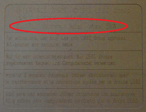

Come temevo, 320 mA per porta sono pochini, specie con i motori moderni.
Se poi con totale 640 mA vogliono dire che al massimo eroga 640 mA, con tutte le porte attive fanno 80 mA a porta. Basta a malapena per farli girare a vuoto...
Ovviamente non tutti i moduli consumano così tanto, ma in generale non mi sembra una soluzione applicabile.
In realtà, il motor PF 'M' ha lo stesso assorbimento del 2838 (il rettangolare 9v): 320ma
Comunque si, finché devi farli girare a vuoto, nessun problema... ma se devi farli girare con un carico, e per diverso tempo, credo che il Control Lab si possa particolarmente surriscaldare nella parte di pilotaggio del motore.
Sarei veramente curioso di vedere l'elettronica utilizzata al suo interno 😉
