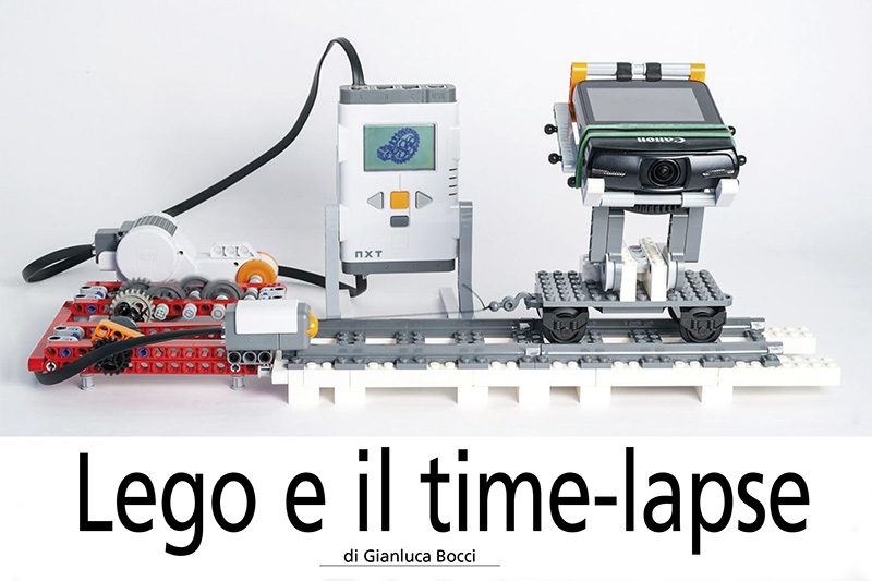

gianjackal Inserito 31 Maggio 2014 segnalazione Inserito 31 Maggio 2014 Finalmente dopo parecchi mesi posso mostravi il mio camera dolly realizzato con i Lego che mi è costato la quasi cottura di un motore Mindstorms NXT. Allego il link al video ed anche l'immagine di apertura dell'articolo che potete leggere su Fotografia Reflex di Giugno 2014. Hanno reagito a questo contenuto: Jack75, Andrea Como e sdrnet 3

Legonet Inserito 2 Giugno 2014 segnalazione Inserito 2 Giugno 2014 Bello complimenti! Tempo fa ne avevo fatto uno manuale per gli stop.motion ora anche io volevo farne uno automatico per i time lapse. Il vantaggio di usare i lego è che puoi "farlo a pezzi" e portarlo nello zaino,lo svantaggio invece è che devi avere anche una struttura rigida sotto e se sei in un bosco ad esempio e non puoi portarti dietro la trave di legno devi studiare una struttura più resistente per i binari e quindi inizia a pesare anche di più e ad occupare più spazio... Ultima domanda,te fai girare il motore in continuazione ma non ti conviene mandarlo tipo 0,2s poi si blocca,scatta la foto e poi fa altri 0,2s e continua così? Oppure non c'è molta differenza? Appena ho tempo di costruire il mio pubblicherò le foto
gianjackal Inserito 3 Giugno 2014 Author segnalazione Inserito 3 Giugno 2014 Ultima domanda,te fai girare il motore in continuazione ma non ti conviene mandarlo tipo 0,2s poi si blocca,scatta la foto e poi fa altri 0,2s e continua così? Oppure non c'è molta differenza? Non ho trovato un modo per controllare lo scatto della fotocamera posta sopra il carrello, nello specifico una Canon Legria Mini. Quindi il movimento è molto lento, dell'ordine di 2cm ogni minuto, ma continuo.

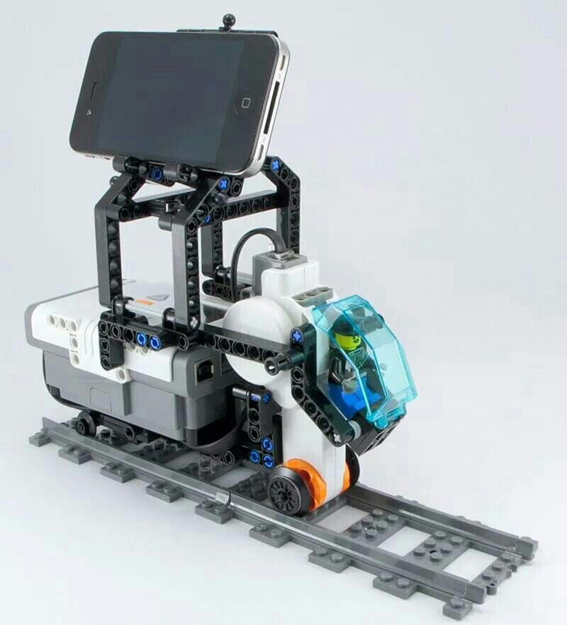

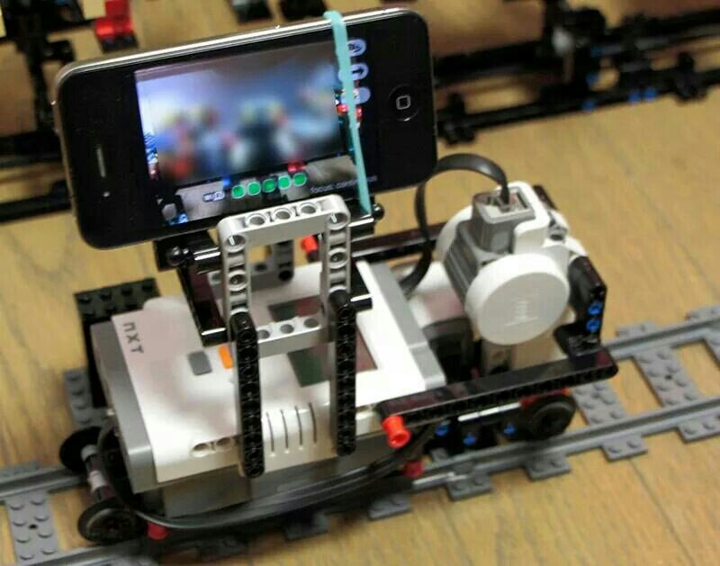

GianCann Inserito 4 Giugno 2014 segnalazione Inserito 4 Giugno 2014 Stamani, Isogawa, ha pubblicato su Facebook una sua versione più compatta...
gianjackal Inserito 7 Giugno 2014 Author segnalazione Inserito 7 Giugno 2014 Stamani, Isogawa, ha pubblicato su Facebook una sua versione più compatta... Avevo ipotizzato una soluzione del genere, usando poi delle gomme e quindi evitando i binari. Ma non c'era spazio per una cascata di ingranaggi, necessaria per ridurre la velocità del mezzo e per avere un time lapse ben fatto. Quindi per me separare il carrello dal motore è stata la soluzione più efficace.
