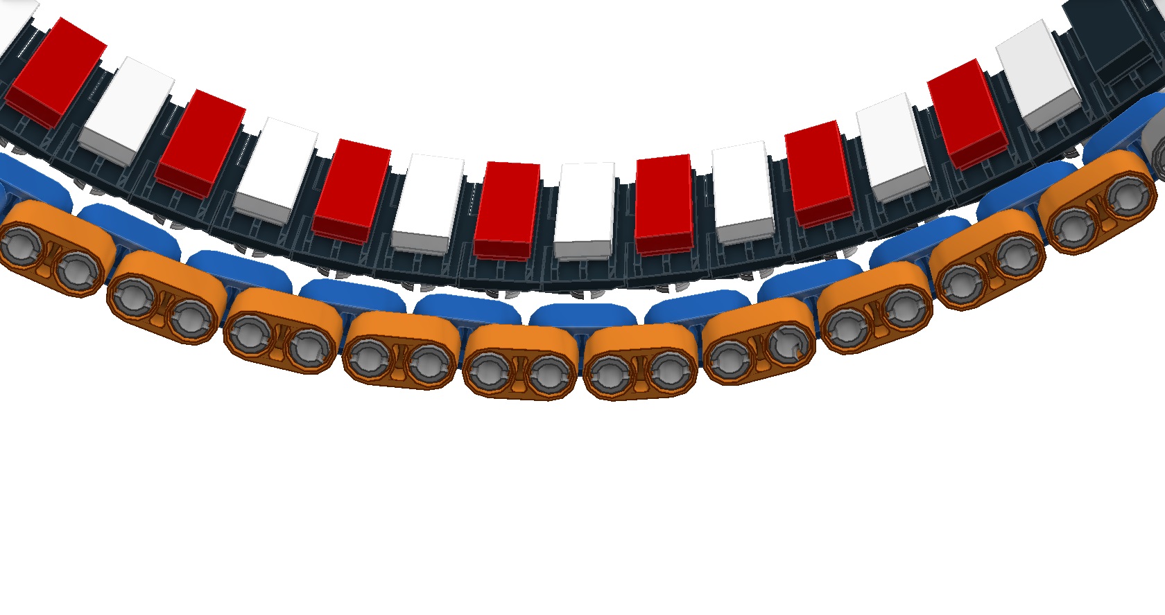

Se usi una cosa del genere potrebbe funzionare no?
L'unico dubbio è la stabilità dei beam usati per la creazione del disco esterno, ma credo che realizzando tutta la struttura con 2 cerchi in appoggio a quello interno ( i colori sono solo per capirci qualcosa) e tenuti dai bricks e plates del rivestimento esterno non dovrebbe aver problemi e dovrebbe pure scorrere bene.

La soluzione proposta con catena autosostenente mi piace. O meglio, la vedo molto semplice e di facile attuazione. Ho solo alcuni dubbi sulla "rotazione", nel senso che mi è chiaro che le ruote (grandi E piccole) proposte sono indispensabili, l'une per muovere la ruota e le altre per mantenere in guida la ruota..
Fatico invece, nonostante la foto, ad immaginare l'ultima soluzione proposta (sia per rotazione che "relazione tra le parti"), ma è un mio limite, non avendo mai affrontato una cosa simile).
