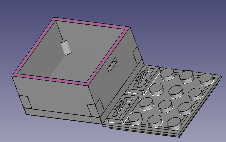

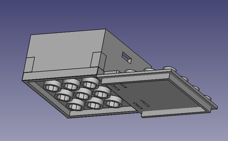

Ho fuso 3 cose insieme in freecad: un oggetto importato e preparato da una macro vecchia di due anni e fatta girare in freecad 0.18, uno disegnato da me con la versione 0.16 e roba nuova disegnata nella versione 0.19beta.... mi stupisco che abbia generato degli STL abbastanza validi da essere stampati In cura ne' io ne' altri abbiamo avuto errori di import, ma cura protesta se è pesantemente sbagliato o non watertight... mi aspetto che grabCAD che sembra serio faccia controlli un pò più approfonditi anche perchè a occhio quello non mi sembra il piatto di stampa di una FDM -
Bene eccomi qua... quel gran pignolo precisino rom... progettista di @GianCann ha deciso di far entrare tutto nello spazio di 4x4 stud, alto 2 brick. Che sia ovviamente facilmente stampabile in casa, con tutto quello che serve e compatible LEGO. E per ieri! (altrimenti che razza di richiesta seria sarebbe??) Bene, anche se le specifiche erano tipo il video delle 7 linee rosse ecco il primo risultato degno di nota! C'è una normale scatola con fondo plate 4x4 e un'asola per far passare il cavo di alimentazione che sarà PF, e un coperchio che ha una chiusura ad incastro e due connettori, per il momento di tipo PF, e uno spazio 2x4 stud libero. Sicuramente migliorabile almeno su due aspetti: chiusura del coperchio circolazione aria Per il coperchio pensavo a delle clip a incastro ma mi preoccupa la tenuta poi del pezzo stampato. In alternativa senza allontanarsi troppo da come è più una vitina in un angolo con supporto sotto. Per l'aria, pensavo a degli stud "open" come in alcune teste LEGO, e 4 prese/griglie sui laterali, al di sotto di quelle lunette che vedete che saranno il supporto della scheda. Se avete commenti e idee sono ben accetti! Tutti i file verranno resi disponibili sul repository che stiamo mettendo in piedi.
