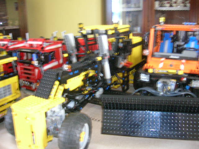

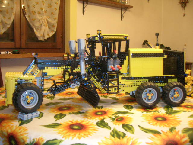

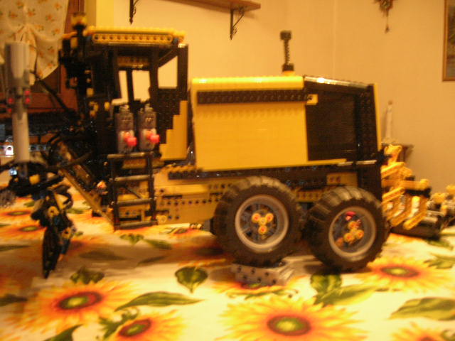

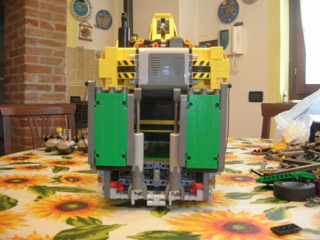

djpier Inserito 31 Gennaio 2014 segnalazione Inserito 31 Gennaio 2014 Tutti i mezzo sono radiocomandati e realmente funzionanti. Il motorgrader e' trazione 6x6 con doppio sterzo e ruote basculanti a parallelogramma.La lama e' comandata sia con elettrico,discesa e rotazione,sia con pneumatica per quanto riguarda la translazione orizzontale.L'articulated dumper anch'esso 6x6 Edit: ho unito i post e rimosso i commenti di segnalazione, Giuliano Ha reagito a questo contenuto: Giuliano 1

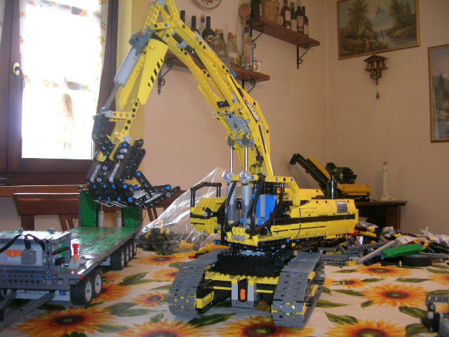

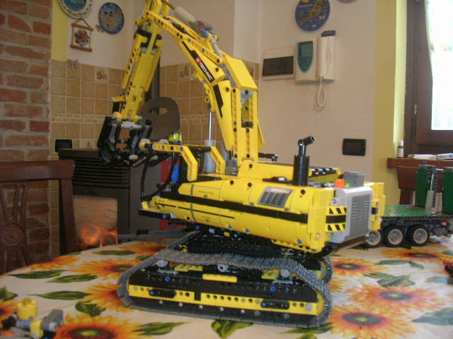

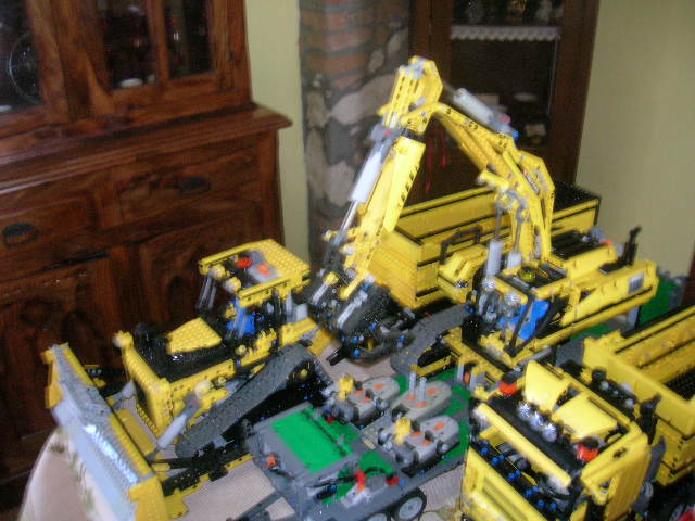

djpier Inserito 31 Gennaio 2014 Author segnalazione Inserito 31 Gennaio 2014 Dozer o "apri pista" che io adoro manovrarlo nella realta' ed escavatore

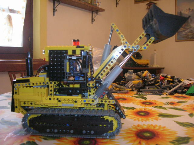

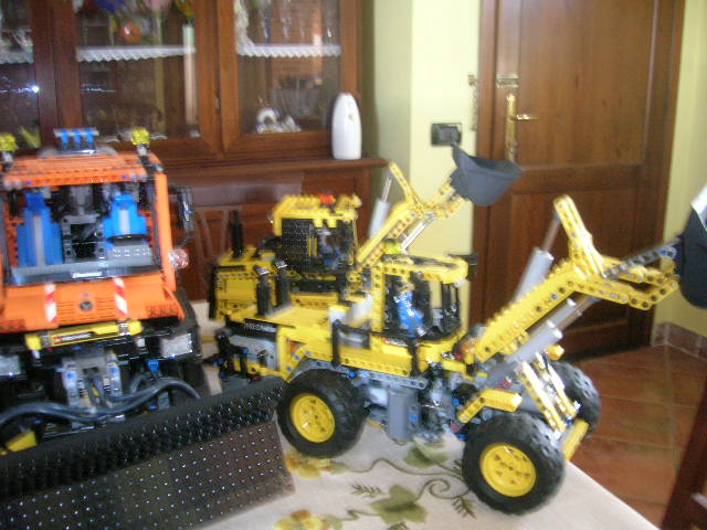

djpier Inserito 31 Gennaio 2014 Author segnalazione Inserito 31 Gennaio 2014 Loader gommato radiocomandato con assale posteriore oscillante e dietro ad esso loader Cat

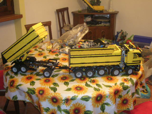

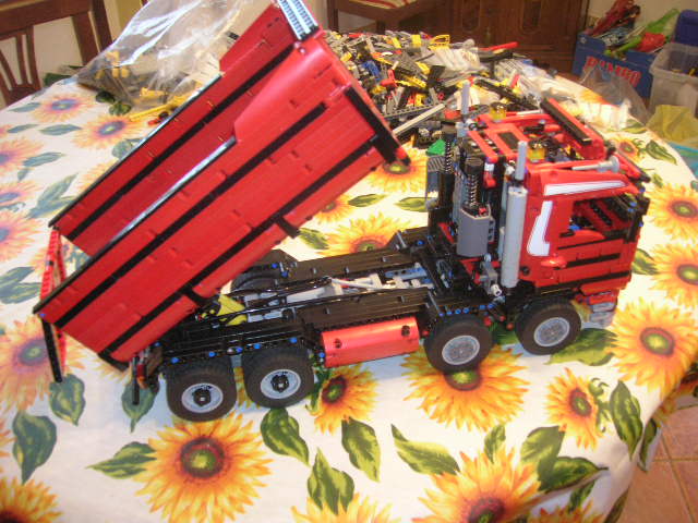

djpier Inserito 31 Gennaio 2014 Author segnalazione Inserito 31 Gennaio 2014 Camion ribaltabile 5 assi,2 assi motrici e tre sterzanti di cui l'ultimo si puo' alzare.anch'esso radiocomandato e funzioni pneumatiche Ha reagito a questo contenuto: Frank4bricks 1

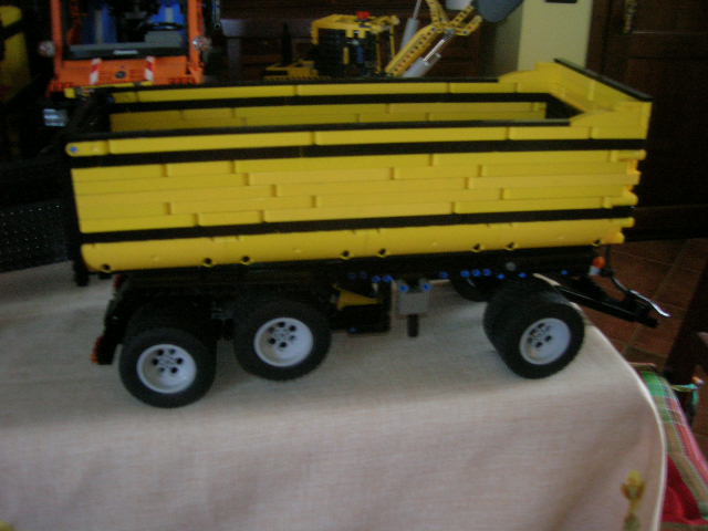

djpier Inserito 31 Gennaio 2014 Author segnalazione Inserito 31 Gennaio 2014 Ed il suo rimorchio tre assi con secondo asse sollevabile e cassone ribaltabile pneumaticamente

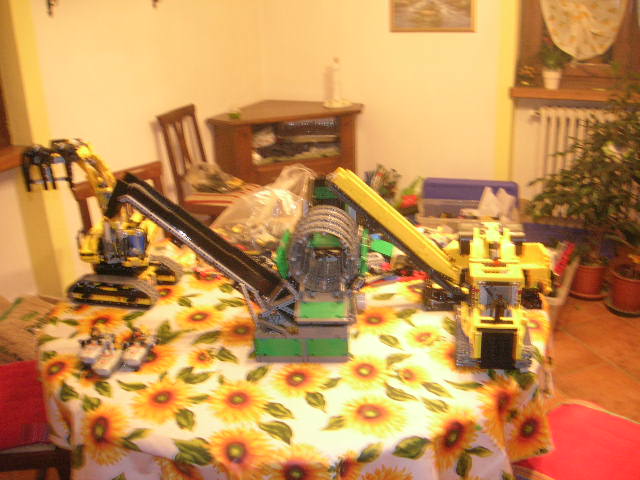

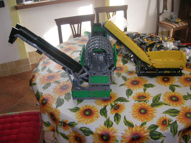

djpier Inserito 31 Gennaio 2014 Author segnalazione Inserito 31 Gennaio 2014 Sistema vagliante rotante ad oscillazioni verticali con nastro di carico...Motorizzati anche loro... Ha reagito a questo contenuto: LEGOTEC96 1

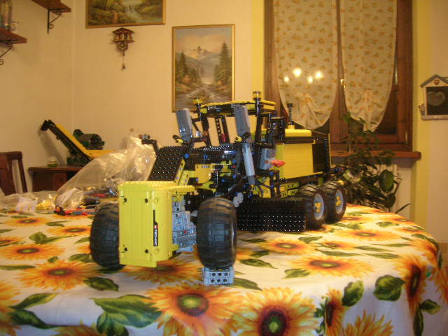

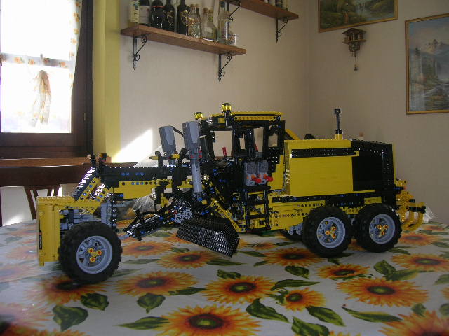

djpier Inserito 31 Gennaio 2014 Author segnalazione Inserito 31 Gennaio 2014 Altra visione del grader

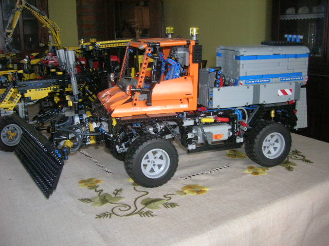

djpier Inserito 31 Gennaio 2014 Author segnalazione Inserito 31 Gennaio 2014 Radiocomandato con spartineve e spargisale...dato che qui c'e' mezzo metro di neve fresca...
djpier Inserito 31 Gennaio 2014 Author segnalazione Inserito 31 Gennaio 2014 Spargisale REALMENTE FUNZIONANTE...

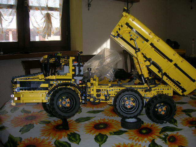

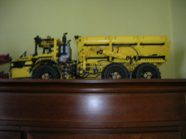

djpier Inserito 31 Gennaio 2014 Author segnalazione Inserito 31 Gennaio 2014 Articulated Dumper,assali posteriori basculanti,snodo centrale sia per lo sterzo che per la rotazione,tre differenziali,manca quello centrale per motivi di spazio e funzionalita'

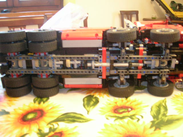

djpier Inserito 31 Gennaio 2014 Author segnalazione Inserito 31 Gennaio 2014 ah dimenticavo....ma questi mezzi su strada come li spostiamo?.... Ecco un rimorchio 6 assi,di cui due assi posteriori sterzanti in proporzione con quelli anteriori...le pedane si alzano e si abbassano grazie a power function... Ha reagito a questo contenuto: LEGOTEC96 1

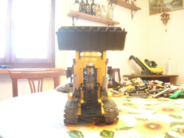

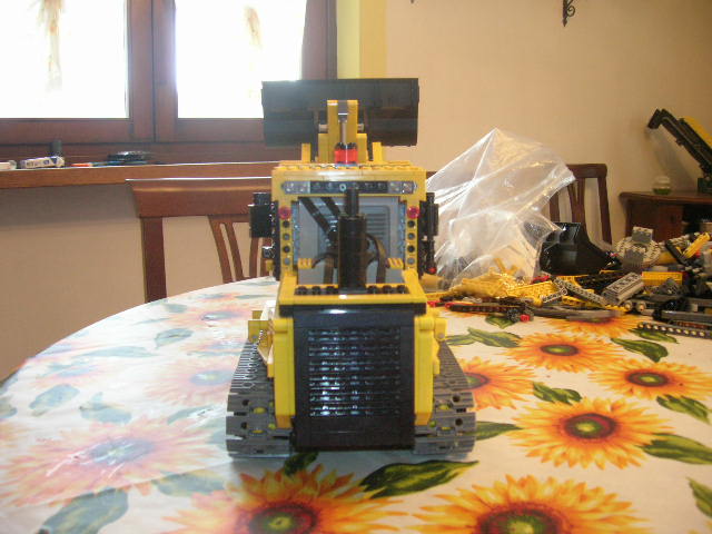

djpier Inserito 31 Gennaio 2014 Author segnalazione Inserito 31 Gennaio 2014 Loader cat,qui lo spazio per i motori era poco veramente...2 motri xl comandano i cingoli,2 motori m comandano la benna...
djpier Inserito 31 Gennaio 2014 Author segnalazione Inserito 31 Gennaio 2014 Vista posteriore...un po' come una modella...

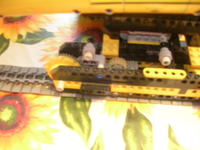

djpier Inserito 31 Gennaio 2014 Author segnalazione Inserito 31 Gennaio 2014 La riduzione per i cingoli,se si fa un'apposita struttura,la si puo' mettere li dentro.io nel 8043,sotto la ralla,ho applicato due motori xl al centro e dentro la struttura a scatola dei cingoli ho messo le apposite riduzioni fino ad arrivare alla ruota dentata posteriore motrice.
djpier Inserito 31 Gennaio 2014 Author segnalazione Inserito 31 Gennaio 2014 E' un po sfuocata,ma ho fatto cosi'

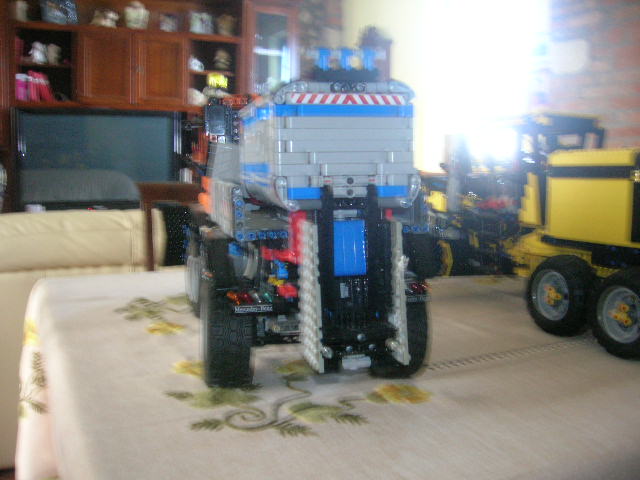

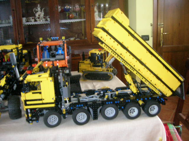

djpier Inserito 31 Gennaio 2014 Author segnalazione Inserito 31 Gennaio 2014 Camion 4 assi,4 assi motrici,2 sterzanti
djpier Inserito 31 Gennaio 2014 Author segnalazione Inserito 31 Gennaio 2014 Ribaltabile pneumaticamente,perche adoro il pneumatic,ovviamente cassone da cava.Peccato che il raggio di sterzata non sia il massimo dato che i cardani lavorano bene solo fino a certi angoli,e poi mancando il differenziale centrale che separa lo smistamento della velocita sugli assali anteriori e posteriori,in curva sforza un pochettino a sterzata piena...

djpier Inserito 31 Gennaio 2014 Author segnalazione Inserito 31 Gennaio 2014 Non c'e' da spaventarsi!!!!Sai quante volte ho fallito alcuni miei progetti?Ad esempio il motorgrader....che pesa 4,8 chilogrammi.....la struttura fletteva,le ruote scampanavano....poi prova e riprova,modifica,cambia...ci sono riuscito.Ci vuole tempo e pazienza e magari qualche consiglio o qualche foto di modelli gia fatti o simili...Il bello dei lego Technic e' che il gioco diventa realta'.

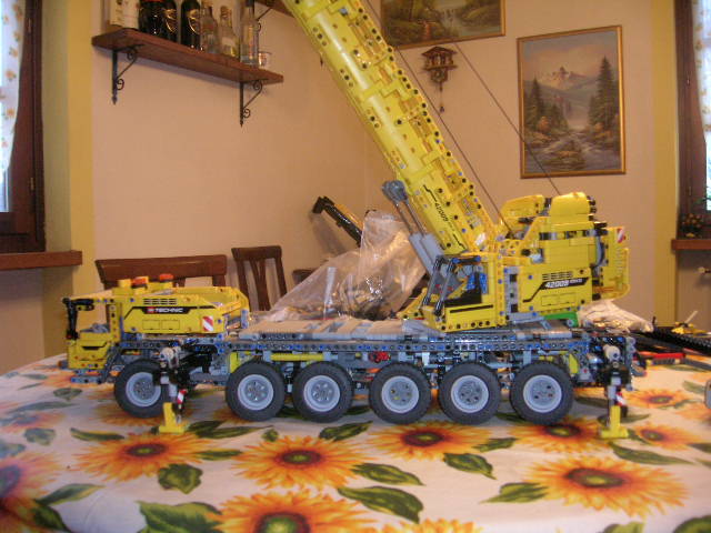

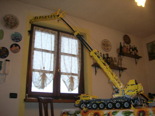

djpier Inserito 1 Febbraio 2014 Author segnalazione Inserito 1 Febbraio 2014 MK II : aggiunto un asse,motrice ovviamente,allungato il braccio telescopico e ho applicato l'estensione a Traliccio con comando inclinazione elettrico...
djpier Inserito 1 Febbraio 2014 Author segnalazione Inserito 1 Febbraio 2014 MK II MOD Hanno reagito a questo contenuto: LEGOTEC96 e Legonet 2

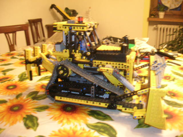

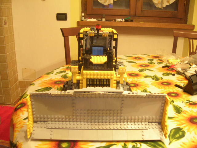

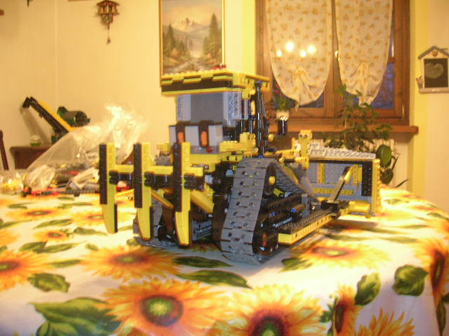

djpier Inserito 1 Febbraio 2014 Author segnalazione Inserito 1 Febbraio 2014 E qui il Dozer o "apripista",come lo chiamiamo noi....Cingoli trapezoidali con ruota motrice posta in alto come nella realta'.Tutti i movimenti sono power function
djpier Inserito 1 Febbraio 2014 Author segnalazione Inserito 1 Febbraio 2014 Il Dozer proposto dalla lego anni fa non mi ha mai inspirato tanto,in quanto la sua velocita' di translazione era troppo elevata e poi non ho mai apprezzato la sua "catenaria" stile escavatore.....Cosi' mi appare molto più realistico.....
djpier Inserito 1 Febbraio 2014 Author segnalazione Inserito 1 Febbraio 2014 E qui il mio "5 assi" col suo rimorchio...Cassoni ribaltabili e ruote sollevabili tramite pneumatic system
djpier Inserito 1 Febbraio 2014 Author segnalazione Inserito 1 Febbraio 2014 Visione d'insieme...Camion 5 assi di cui due motrici,3 sterzanti ed uno sterzante anche sollevabile.Rimorchio 6 assi con due assi posteriori sterzanti in proporzione a quelli anteriori.Pedane movimentate con power function.Ed infine loader della lego completamente motorizzato e al posteriore un pendular axle come nella realta'...
djpier Inserito 1 Febbraio 2014 Author segnalazione Inserito 1 Febbraio 2014 E qui il motor grader.Mi sono inspirato alla versione della John deere,del modello 6 x 6...6 ruote motrici,ruote anteriori pendolari a parallelogramma,doppio sterzo,comandi elettrici e pneumatici e ripper al posteriore
djpier Inserito 1 Febbraio 2014 Author segnalazione Inserito 1 Febbraio 2014 Il tutto pesa 4,8 chili e vi assicuro che per evitare flessioni della struttura ho dovuto precaricare molti pezzi in modo da contrastare tali flessioni,tipo cemento armato precompresso...Notevole anche la sua lunghezza di 82 centimetri...
djpier Inserito 1 Febbraio 2014 Author segnalazione Inserito 1 Febbraio 2014 Al posteriore troviamo le medesime sospensioni che ho applicato sull'articulated dumper,perche' sono le uniche a sopportare tale peso e a permettere notevoli escursioni verticali e pendolari.Il modello ha quindi tre differenziali e la sua velocita' di translazione e molto bassa sia per via del peso sia per via dell'utilizzo reale.Le finiture non saranno il massimo ma vi assicuro che la sua funzionalita' e' eccezionale come nei modelli reali...
djpier Inserito 1 Febbraio 2014 Author segnalazione Inserito 1 Febbraio 2014 In questo modello mi sono ispirato ad un pezzo della lego proposto in passato di cui ho prelevato la gru e gli stabilizzatori...Il mio modello e' radiocomandato,4 assi,1 asse motrice e 3 sterzanti di cui uno di questi e' anche sollevabile.Devo ancora completarlo perché sono indeciso se mettere un pianale di carico fisso oppure ribaltabile...Voi cosa ne dite?
djpier Inserito 1 Febbraio 2014 Author segnalazione Inserito 1 Febbraio 2014 E questo e' l'impianto di vaglio a postazione fissa.tale vaglio e' ottenuto con rotazione ed oscillazioni verticali Ha reagito a questo contenuto: Legonet 1
djpier Inserito 1 Febbraio 2014 Author segnalazione Inserito 1 Febbraio 2014 Il vagliatore e' stato creato con cingoli technic arrotolati al contrario ed appaiati;all'interno apposite braccia sono disposte in modo tale che con la rotazione il materiale sia portato nella parte anteriore di scarico dove escono i materiali di pezzatura maggiore mentre quelli di pezzatura minore "filtrano attraverso i fori dei cingoli e cadono sul nastro trasportatore.Devo ancora rivestire il nastro trasportatore con della gomma in modo tale che il materiale non filtri attraverso ad esso in quanto e' costituito da cingoli technc... Ha reagito a questo contenuto: Legonet 1
djpier Inserito 1 Febbraio 2014 Author segnalazione Inserito 1 Febbraio 2014 Il vagliatore e' montato su braccia collegate ad ammortizzatori che ne smorzano un po' le vibrazioni trasmesse alla struttura portante.Ancora una volta cio' dimostra che con i Lego si puo' creare di tutto!!! Ha reagito a questo contenuto: Legonet 1
