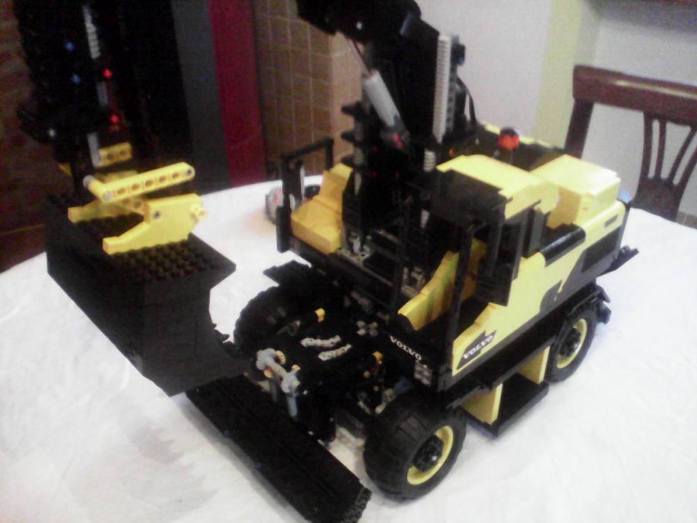

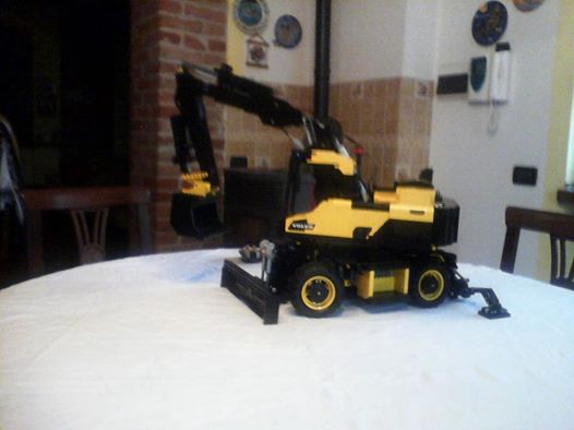

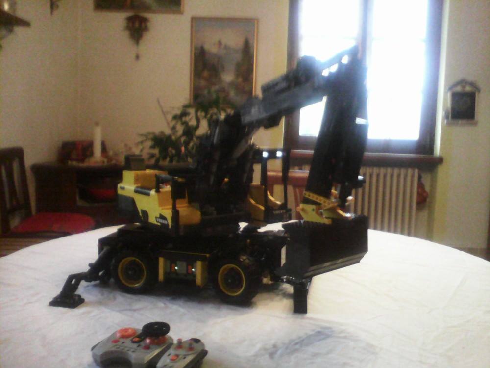

djpier Inserito 25 Novembre 2014 segnalazione Inserito 25 Novembre 2014 Volvo ew145d Versione lego technic e del peso di quasi 9 kg Hanno reagito a questo contenuto: Legonet, Andrea Como, LEGOTEC96 e un altro utente 4
djpier Inserito 25 Novembre 2014 Author segnalazione Inserito 25 Novembre 2014 4 ruote motrici,assale anteriore ovviamente sterzante e con funzione pendulare con blocco.Nel boom e' presente il triplice come nella realta'.Gli attuatori lineari sono stati "fatti in casa" dato il peso del braccio che devono muovere e la necessita' di avere maggiore escursione di essi. Hanno reagito a questo contenuto: Andrea Como e LEGOTEC96 2
LT12V Inserito 25 Novembre 2014 segnalazione Inserito 25 Novembre 2014 Ne dico bellissimo come ogni tuo lavoro 8) L'unica cosa è che le foto sono lontane e piccole ...sono l'unico a pubblicare foto grandi? Sbaglio io o su Itlug non c'é l'usanza di postare foto 800x600 come su EuroBricks? Ha reagito a questo contenuto: Luca91 1
djpier Inserito 26 Novembre 2014 Author segnalazione Inserito 26 Novembre 2014 Il proglema e' che io non sono capace di fare foto decenti..... :'(
arpon Inserito 26 Novembre 2014 segnalazione Inserito 26 Novembre 2014 E' un bel bestione, non c'è che dire, anche se di Technic mi pare abbia poco, mi pare più un Lego Bricks! Un dubbio che mi viene è se riesci a comandarla facilmente, dato che i due ricevitori sono nascosti in un lato in basso, per cui dagli altri tre lati non potrebbero ricevere il segnale.
djpier Inserito 26 Novembre 2014 Author segnalazione Inserito 26 Novembre 2014 direi che il power function,il telaio in liftarm,i differenziali,il controllo del pendulare anteriore con pneumatic system fanno parte del technic......ovvio che l'esoscheletro e' in brick dato che sono più riempitivi.Per quanto riguarda i ricevitori posti a lato del carro quello era l'unico posto disponibile dove metterli....come il pacco batterie posto nella stessa zona lato opposto.....Per cui staro' sempre all dx del mezzo per comandare le funzioni nel carro....
