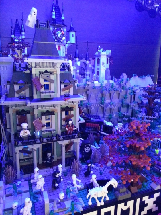

LEGOMIX Inserito 6 Marzo 2017 segnalazione Inserito 6 Marzo 2017 (modificato) La problematica di "chiudere" i diorami è data dalla necessità di evitare che a qualche bambino con le manine appiccicose rimanesse appiccicata qualche minifig... Passo alla descrizione:L' idea è stata quella di realizzare come dice il nome MONSTER FIGHTERS la battaglia fra buoni e cattivi..Da notare quindi sulla destra i buoni che vanno a sconfiggere i cattivi sulla sinistra...Ho collocato delle strisce a LED sul soffitto e sono comandate da una scheda ARDUINO x temporizzare a tempo di musica..Creando un file audio con effetti,ho fatto in modo che vi fosse un loop tutto a tempo...cosi' suddiviso:1 step:tutto buoi con lampi (led) e tuoni(audio)2 step:tutto blu con urla3 step:battito cardiaco che accelera(audio) e led rossi intermittenti a soffitto4 step:tutto verde con suoni giungla x definire la zona paludosa..i led che vedete in foto rossi invece fissi accesi mentre i led blu all'interno della HH con accensioni alternate...x il fumo nella zona paludosa ho utilizzato uno ionizzatore che mantiene vapore freddo basso...Spero sia di Vs. gradimento!!!!! BLU A SINISTRA.... BATTITO CARDIACO.. ILLUMINAZIONE VERDE CON SUONI DELLA PALUDE.... PARTICOLARE DELLA ZONA A DX DA DOVE ARRIVANO I BUONI... BUONI IN ARRIVO... IN BASSO NELLA BOSCAGLIA CI SONO I BUONI VIA TERRA... TUTTO BLU Ultima modifica: 6 Marzo 2017 da LEG0MIX Ha reagito a questo contenuto: Gamby 1

Ale & Gio Inserito 16 Marzo 2017 segnalazione Inserito 16 Marzo 2017 Bello il diorama dei mostri, e anche bella l'idea di inserirlo in uno "scatolotto", lo fa quasi sembrare un cinema 3D. L'unica cosa che confesso non mi fa impazzire è la montagna fatta con quei pezzi li... ma è soggettivo! Per il resto complimenti! Mi piace! e poi sei un pessimo fotografo proprio come me!
LEGOMIX Inserito 23 Marzo 2017 Author segnalazione Inserito 23 Marzo 2017 Ciao! Beh,questo diorama ha circa 3 anni,e a quei tempi non disponevo di BURP. .Ecco il motivo della scelta di quei pezzi..Inviato dal mio GT-I9301I utilizzando Tapatalk
