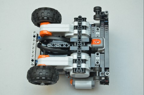

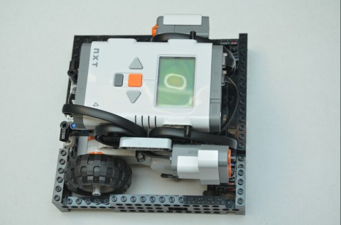

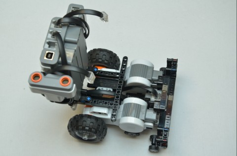

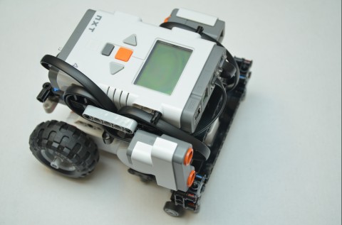

Rudy Inserito 24 Dicembre 2011 segnalazione Inserito 24 Dicembre 2011 Giusto per farsi un idea: Questi sono fuori dimensioni ma hanno delle buone idee da sviluppare: Questi sono già "giusti" Anche semplicemente scopiazzando le idee certo non mancano Questo invece è da copiare per Giancarlo Fastest Line Follower
Glorfindel Inserito 24 Dicembre 2011 Author segnalazione Inserito 24 Dicembre 2011 Questi sono già "giusti" Ne sei certo? A me sembrano piu' larghi, specie quelli con l'nxt hanno una benna frontale che sembra almeno 20 cm (25 direi per quello con la benna rossa) Comunque penso che faro' un tentativo e vedo se mi sconfinfera. Farei peraltro un sondaggio prima di decidere, non vorrei trovarmi in tre a fare il prossimo torneo, sarebbe alquanto triste... (ammesso e non concesso che il nuovo robottino mi soddisfi)
Rudy Inserito 30 Dicembre 2011 segnalazione Inserito 30 Dicembre 2011 non vorrei trovarmi in tre a fare il prossimo torneo In effetti per il momento gli unici funzionanti di cui abbia notizia sono i miei due e quello di Sabran; Giancarlo è sornione e silenzioso ma sai che è capace di tirare fuori dalla manica un campione all'ultimo momento, già mi aspetto un DooM in miniatura.... Ci sono altri coraggiosi sfidanti? E comunque se siamo solo in tre ci spetta un premio a testa

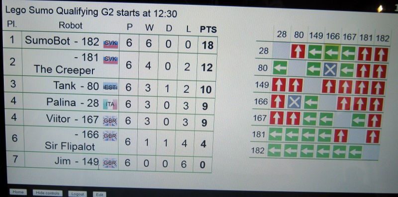

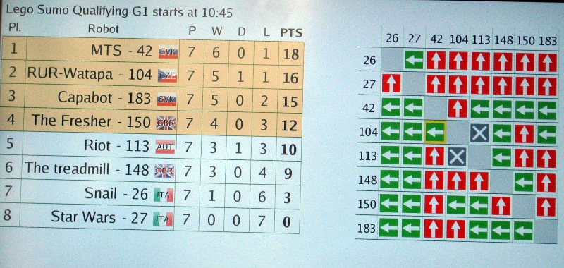

Rudy Inserito 10 Marzo 2012 segnalazione Inserito 10 Marzo 2012 Finito il primo round... che massacro ragazzi!!! Ma si impara, si impara.... Giancarlo, c'è un Doom in miniatura e sembra molto simile nei movimenti... si chiama RUR-Warapa
Rudy Inserito 10 Marzo 2012 segnalazione Inserito 10 Marzo 2012 Fine del secondo round... Palina ha vinto i primi due incontri, ma è stato squalificato su obiezione del padre del sconfitto perché invece di partire dopo 5 secondi partiva dopo 4,50 secondi.... : Dopo la modifica al timer ha vinto tutti gli incontri restanti, ed un altro concorrente ha sollevato l'obiezione che si muove in maniera scorretta... sono stato ammonito alla fine del round ma non abbiamo trovato alcun cenno di ciò sul regolamento... ora per precauzione sto modificando il software per le finali Chissà perché nel primo round dove abbiamo perso quasi tutti gli incontri nessuno ha sollevato un'obiezione... E' un mondo difficile

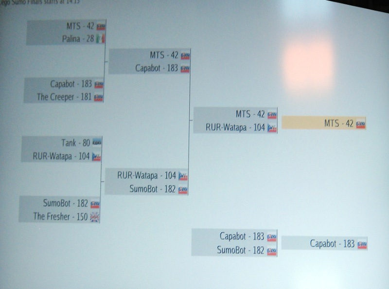

Rudy Inserito 10 Marzo 2012 segnalazione Inserito 10 Marzo 2012 Fine del torneo... Siamo stati ammessi alla finale, ma abbiamo perso contro una versione ridotta di Obelix (MTS), che a sua volta ha sconfitto la versione mini di Doom (RUR - Watapa) Abbiamo visto un sacco di idee.... ne approfitteremo ;D ;D ;D

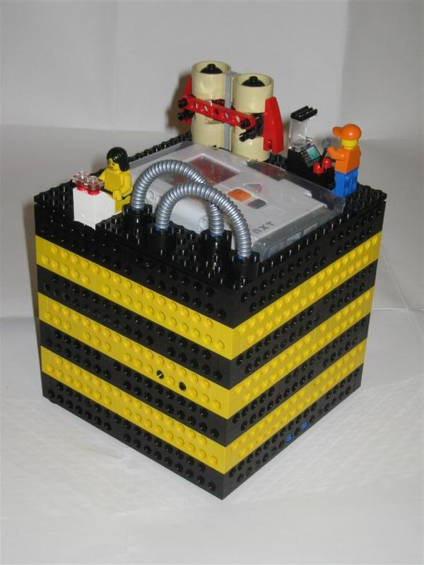

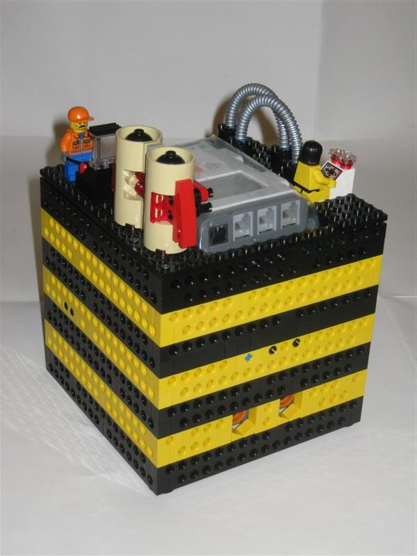

Rudy Inserito 16 Marzo 2012 segnalazione Inserito 16 Marzo 2012 Ho appena finito la versione 2012 di Saccocero (ovvero ho smontato Saccocero ed i suoi pezzi li ho utlilizzati per questo nuovo robot) Dati tecnici: 2 motori, 1 luce, 2 sensori tatto, 2 sensori luce, un sensore US ma faccio le prove e forse gli rimetto il DIRPD Mi tocca fare la vignetta rimovibile, visto che completo pesa ben 1050 grammi ! Sono ancora indeciso sul nome ma penso che "Cube" sia appropriato PS: dentro c'è anche un attuatore lineare per variare la durezza delle sospensioni... 8)
1gcarlo Inserito 16 Marzo 2012 segnalazione Inserito 16 Marzo 2012 cubico ! La durezza delle sospensioni ... uhmmm poi mi fai vedere come funziona ottimo !
Glorfindel Inserito 17 Marzo 2012 Author segnalazione Inserito 17 Marzo 2012 mmmh giancarlo... mi perplime l'ultrasonico in verticale, e' una soluzione che avevo provato anche io ma ho notato che perde moltissimo in precisione, costringendo ad una rotazione molto piu' lenta. Sei riuscito a risolverlo? Ciao
1gcarlo Inserito 17 Marzo 2012 segnalazione Inserito 17 Marzo 2012 ciao Nicolo', ancora non ho scritto niente di software, se ci saranno problemi lo girero'. A me preoccupava il bordo bianco sottile, se il robot va troppo veloce rischia di uscire. Grazie dell'avvertimento !

Rudy Inserito 22 Marzo 2012 segnalazione Inserito 22 Marzo 2012 Non oso pensare ai vostri commenti... Ho fatto delle prove con l'ultrasonico per curiosità. Su "Cubico" ho montato un secondo ultrasonico in verticale, l'ho fatto partire a 40 centimetri dalla parete ed ho fatto girare un programma che, mentre i motori andavano al 30%, misurava la distanza con gli ultrasonici ogni 20 gradi di rotazione (1 centimetro esatto di spostamento), scrivendo le misure sullo schermo. Quando finiva lo schermo si fermava. La prima serie di numeri proviene dall'ultrasonico orizzontale, la seconda da quello verticale. Questo conferma la mia tesi: i numeri sono altalenanti, con un 255 nella prima serie (errore di lettura) con aumenti e diminuzioni e per di più non rispecchiano la misura reale (in teoria i numeri avrebbero dovuto essere 40 39 38...). Quel che più conta è che non ci sono differenze significative tra ultrasonico orizzontale o verticale.
Glorfindel Inserito 22 Marzo 2012 Author segnalazione Inserito 22 Marzo 2012 E' naturale che le prove con sensore in movimento lungo l'asse di visuale non diano differenze significative. Il problema e' che l'arco visuale e' piu' ampio lungo l'asse che unisce gli occhi che non lungo quello ad esso perpendicolare. Se il sensore pero' si muove lungo un asse perpendicolare all'asse visivo l'arco visuale si riduce ulteriormente per effetto del movimento (il sensore ha meno tempo per effettuare la misura). Nel caso del sensore montato in verticale, durante la rotazione del robottino attorno all'asse Z l'arco visuale e' molto ridotto a causa del sommarsi dei due fattori negativi (arco ridotto + rotazione), quindi il robottino deve ruotare molto lentamente. Se invece il sensore e' montato in orizzontale l'ampiezza dell'arco e' sufficiente a permettere letture abbastanza accurate anche ad alta velocita' di rotazione. Provare per credere!

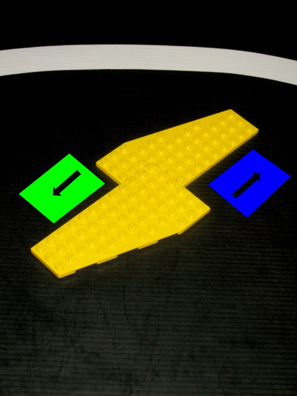

Rudy Inserito 23 Marzo 2012 segnalazione Inserito 23 Marzo 2012 Propongo di usare per decidere la posizione di partenza questa MOC fatta di soli due pezzi:
1gcarlo Inserito 26 Marzo 2012 segnalazione Inserito 26 Marzo 2012 se e' cosi' che fanno all'estero allora e' bene adeguarsi
Rudy Inserito 27 Marzo 2012 segnalazione Inserito 27 Marzo 2012 Ecco, lo temevo... il prototipo 1 e' scartato. Dai ci fai vedere i tuoi progressi che siamo curiosi?
