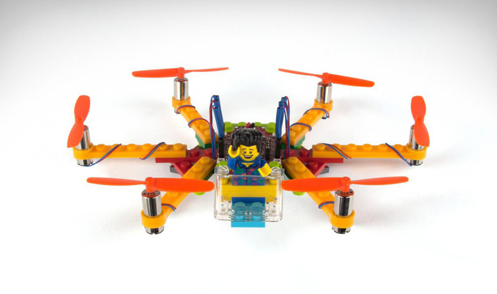

aquarium3d Inserito 20 Dicembre 2017 segnalazione Inserito 20 Dicembre 2017 Salve ho cercato sia su ldd che sullo Shop ma non l'ho trovato.Il pezzo giallo del braccio che sostiene il motore .Mi basta anche la serie. Grazie
ravescat Inserito 20 Dicembre 2017 segnalazione Inserito 20 Dicembre 2017 (modificato) Se non sbaglio non è LEGO, è un pezzo custom creato ad hoc per il drone Ultima modifica: 20 Dicembre 2017 da ravescat
aquarium3d Inserito 20 Dicembre 2017 Author segnalazione Inserito 20 Dicembre 2017 Custom fatto troppo bene
cborella Inserito 20 Dicembre 2017 segnalazione Inserito 20 Dicembre 2017 Eccolo: https://flybrix.com/
aquarium3d Inserito 20 Dicembre 2017 Author segnalazione Inserito 20 Dicembre 2017 (modificato) Conosci qualche pezzo che potrebbe adattarsi al motore? Dici che è fatto a parte il pezzo? Ultima modifica: 20 Dicembre 2017 da aquarium3d
cborella Inserito 20 Dicembre 2017 segnalazione Inserito 20 Dicembre 2017 No, non mi risulta ci siano pezzi idonei ad ospitare motori di droni, difatti sono gli unici pezzi custom nei kit che ti ho linkato...
alf Inserito 20 Dicembre 2017 segnalazione Inserito 20 Dicembre 2017 Se vuoi usare i mattoncini per costruire attorno a qualcosa, devi usare aggeggi che abbiano dimensioni compatibili (multipli di 8mm, ecc.) o al limite arrangiarti con elastici, pneumatici, mattoncino technic gommoso, ecc. Per esempio, fare riprese col cellulare montato sul trenino, gli ho costruito una struttura da mettere sul locomotore e ci ho incastrato il telefonino. In alternativa uno dovrebbe disegnarsi il pezzo e farsene una stampa 3D, come hanno fatto quelli di Flybrix. Su Thingiverse ci sono un sacco di modelli già pronti, da cui prendere spunto. Ovviamente la stampa 3D ha una qualità indecente, anche se fatta con quelle macchine professionali con precisione di pochi micron. Suppongo che Flybrix semplicemente abbia stampato 3D i quattro bracci e scelto una batteria con misure multiple di 8mm. Un limite di Flybrix è che il motorino sta infilato in un buco con qualche dentino interno, laddove occorrerebbe tutto un "nido", visto che deve sopportare stress in tutte le direzioni. Nemmeno con una buona colla dormiresti tranquillo. Ho perso il conto di quante volte ho martellato qualcuno chiedendogli di accorciare o allungare di un filin filino le dimensioni della box del suo progetto in modo da portarle a multiple di 8mm (la larghezza nominale di uno stud), finora senza risultato, eppure non dovrebbe essere né difficile né costoso. Quello che si vede in giro sono robe tipo le box per Arduino e Rasp coi buchi per gli stud al posto giusto (viste pure su Thingiverse), cioè un pezzo in più da aggiungere all'ambaradan prima di "coprirlo" di LEGO.

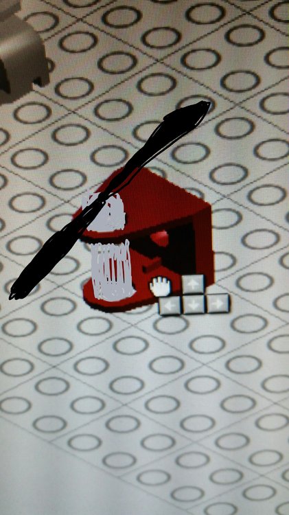

aquarium3d Inserito 21 Dicembre 2017 Author segnalazione Inserito 21 Dicembre 2017 Grazie a tutti . C'è un modo in ldd che stabilisce dimensioni in mm e peso del modello o pezzo?
alf Inserito 21 Dicembre 2017 segnalazione Inserito 21 Dicembre 2017 Purtroppo no. Tecnicamente è fattibile, perché basterebbe convertire il codice di ogni pezzo di un modello LDD al codice equivalente Bricklink, e consultare quest'ultimo per conoscerne il peso. Per quanto riguarda le dimensioni X/Y basterebbe misurare quanti stud sono sulla griglia. Ogni stud è 8x8mm.

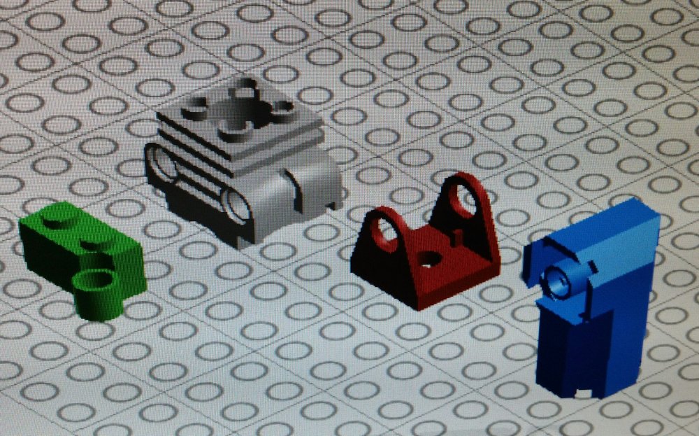

aquarium3d Inserito 21 Dicembre 2017 Author segnalazione Inserito 21 Dicembre 2017 Perché ho trovato 4 pezzi che potrebbero adattarsi i motori sono di diametro 6,7,8,8.5 ma non riesco a stabilire quanto sia il foro dei pezzi.Si possono sempre modificare.
aquarium3d Inserito 21 Dicembre 2017 Author segnalazione Inserito 21 Dicembre 2017 (modificato) Guardando la griglia, il foro,piu o meno dovrebbe essere 7 o 8mm ed anche come peso sembra il più indicato ,ma non lo trovo sullo Shop 4248808 Ultima modifica: 21 Dicembre 2017 da aquarium3d
ravescat Inserito 22 Dicembre 2017 segnalazione Inserito 22 Dicembre 2017 Lo trovi con questa dicitura: String Reel 2 x 2 Holder ( 2584 ) 2584
aquarium3d Inserito 22 Dicembre 2017 Author segnalazione Inserito 22 Dicembre 2017 Grazie quindi per fare le ricerche devo usare il 2 codice che da il file xls?
