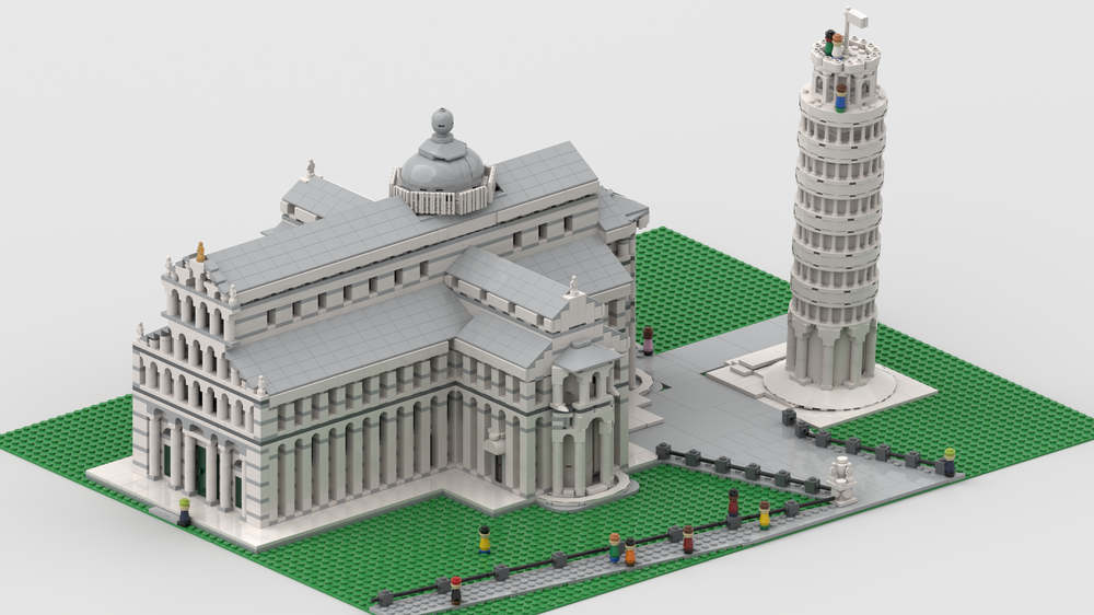

Prendendo ispirazione dal set Architecture della Torre di Pisa, ho deciso di provare a progettare il Duomo. Da cosa nasce cosa e mi son trovato a pensare di fare l'intera piazza rifacendo anche la torre ex novo.
Il risultato parziale è per me molto soddisfacente, e questo è il render:
MA

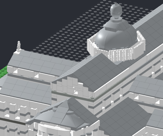

la cupola e anche il mezzo cupolino dell'abside non vanno bene:
la cupola vorrei che venisse più alta e meno "a pezzi" e in più ho usato pezzi che non esistono in Light Bluish Gray; nell'abside vorrei evitare lo stesso effetto spezzettato.

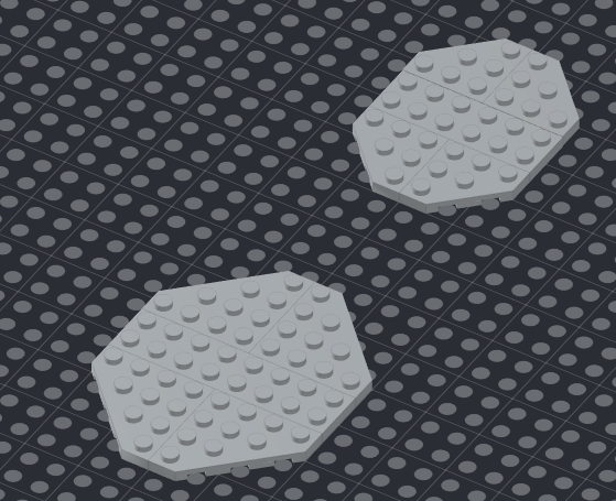

Sapreste darmi una mano nella costruzione di suddette cupole? La base è 6x8 ma si può alzare anche a 8x10, come nell'immagine sotto
Grazie dei consigli che vorrete darmi!

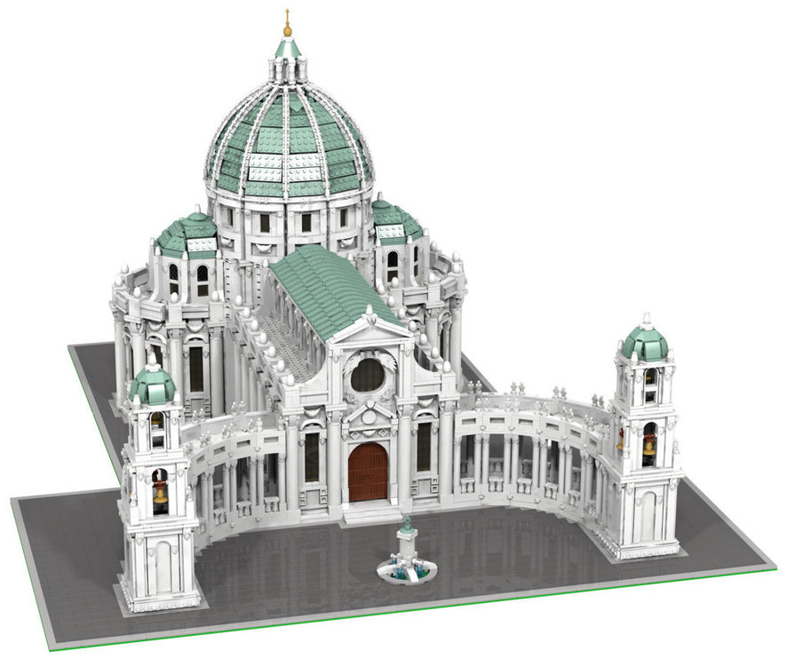

Ok, ho preso ispirazione da lui e la situazione è evidentemente migliorata:
Grazie! Ora cercherò di capire come abbia fatto a fare il cupolone per provare a fare il battistero!
