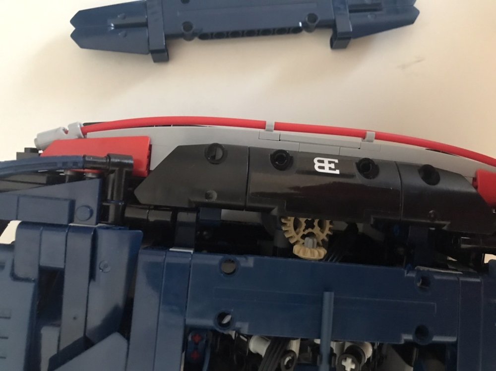

Fabioazu Inserito 22 Maggio 2020 segnalazione Inserito 22 Maggio 2020 (modificato) Ciao a tutti sono fabio e sono nuovo sia del forum sia del mondo LEGO. durante la quarantena per passare il tempo mi sono appassionato ai LEGO e ho montato il defender. ora ho finito la bugatti...ho montato anche il motore e fino a quando non ho messo le ruote rutto girava alla perfezione sia il motore L sia il servomotore. montate le ruote e messa a terra la macchina non cammina!!!!o meglio le ruote girano lentissime... davveRo non capisco perché!!! aiutatemi please!!!!!!! Ultima modifica: 22 Maggio 2020 da Fabioazu

Fabioazu Inserito 22 Maggio 2020 Author segnalazione Inserito 22 Maggio 2020 Ho fatto una modifica seguendo le istruzioni di video su youtube le batterie non sono ricaricabili Wuando torno a casa vi mando un video così forse si capisce meglio grazie mille intanto per le risposte!!!

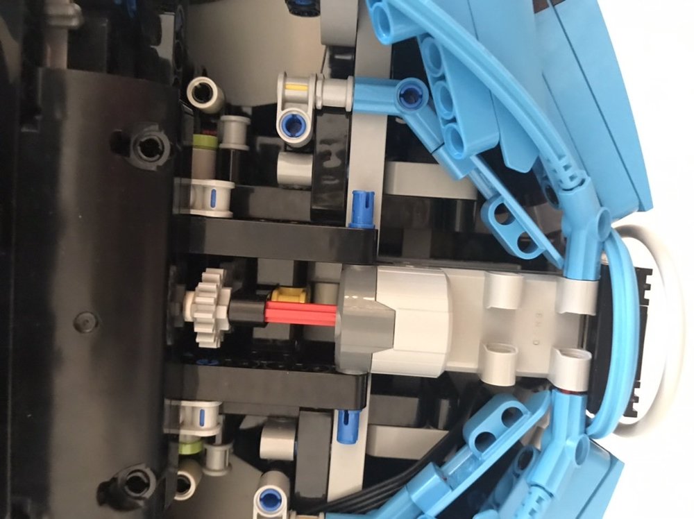

Fabioazu Inserito 22 Maggio 2020 Author segnalazione Inserito 22 Maggio 2020 Spero che dai video e foto si capisca IMG_2380.MOV IMG_2381.MOV
GianCann Inserito 22 Maggio 2020 segnalazione Inserito 22 Maggio 2020 1 ora fa, Fabioazu ha scritto: Spero che dai video e foto si capisca Stai usando un solo motore 'M' per spostare 'sto ammasso di plastica... ci credo che non si muove!!!
Fabioazu Inserito 22 Maggio 2020 Author segnalazione Inserito 22 Maggio 2020 1 motore L dici che è per questo?
GianCann Inserito 22 Maggio 2020 segnalazione Inserito 22 Maggio 2020 1 ora fa, Fabioazu ha scritto: 1 motore L Si, giusto... è un L e non un M. Comunque si... il problema è sia il motore, sia il modo in cui lo hai posizionato, dato che deve trasmettere perpendicolarmente il moto rotatorio. Va bene se non hai "carico", ma il motore va in stallo quando c'è il peso dell'intero set.
Frank4bricks Inserito 22 Maggio 2020 segnalazione Inserito 22 Maggio 2020 ... e come minimo ci vogliono motri XL, visto il peso...
