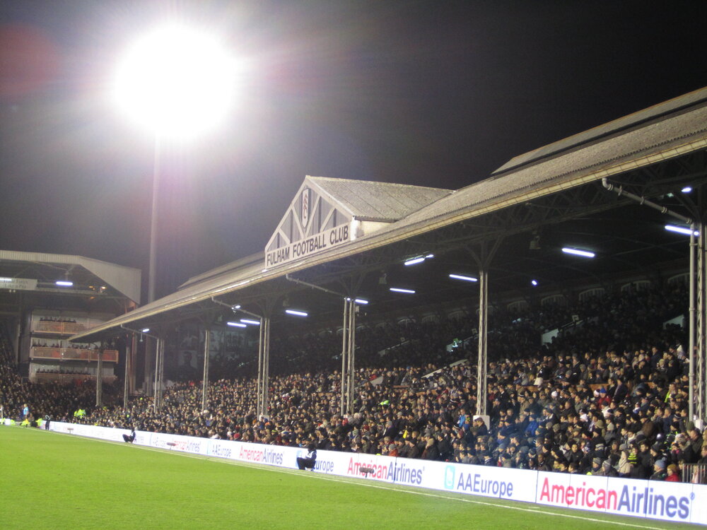

Andel76 Inserito 9 Luglio 2020 segnalazione Inserito 9 Luglio 2020 sto costruendo assieme a mio figlio uno stadio, ovviamente siamo appassionati LEGO ma siamo alle prime armi, volevo un consiglio su come fare la copertura della tribuna, ci siamo ispirati al craven cottage di londra.... Hanno reagito a questo contenuto: RobyBrick e AirMauro 2

Andel76 Inserito 10 Luglio 2020 Author segnalazione Inserito 10 Luglio 2020 oggi metto la foto di profilo della tribuna, io comunque parlavo della copertura dela tribuna vecchia quella dove c'è il muro di mattoni... Ha reagito a questo contenuto: AirMauro 1
Andrea Como Inserito 10 Luglio 2020 segnalazione Inserito 10 Luglio 2020 Prova ad usare le tegole nere (slope), per esempio come queste: Ha reagito a questo contenuto: AirMauro 1

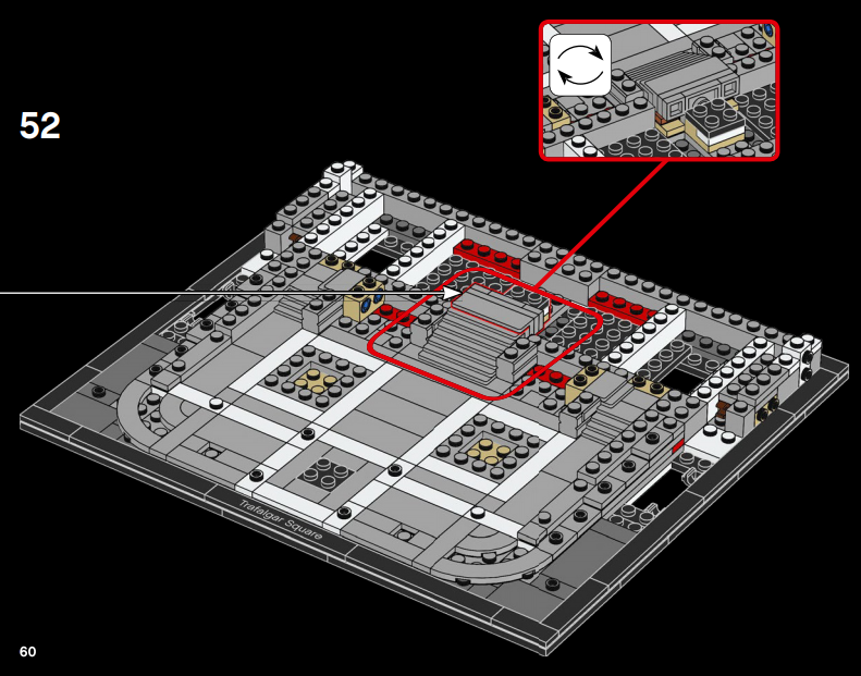

Pix Inserito 13 Luglio 2020 segnalazione Inserito 13 Luglio 2020 10 minuti fa, Andel76 ha scritto: E se usassi questi? Tile Modified 1x1 Half Circle Extended Sai cosa, la scalinata sembra sproporzionata, troppo alti i gradini, secondo me dovresti utilizzare la tecnica dei Panel ruotati di 90°, per farti capire, come la scalinata del Trafalgar Square 21045, qui il passo delle istruzioni: Nel caso ti interessasse questa tecnica, trovi qui le istruzioni:https://www.LEGO.com/cdn/product-assets/product.bi.core.pdf/6281905.pdf Hanno reagito a questo contenuto: Andrea Como, Frank4bricks e ZioTitanok 3
