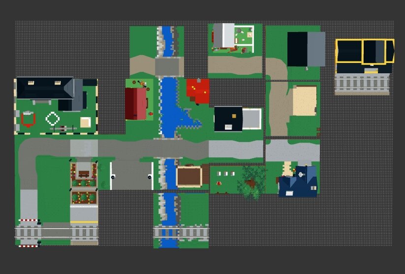

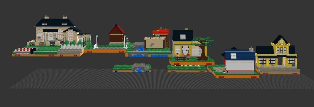

Giuliano Inserito 4 Settembre 2022 segnalazione Inserito 4 Settembre 2022 buongiorno a tutti, ho questo problema. Con Studio ho creato i miei moduli su basi 32x32 oppure 32x16 con vari elementi di paesaggio ed edifici. Per vedere come è possibile comporre un diorama, copio il modulo e lo incollo in un nuovo files che chiamo "prova diorama" Dopo il primo modulo copio e incollo anche gli altri e con una vista "dall'alto" provo le varie configurazioni, vedi immagine Però i moduli sono su piani verticali completamente casuali, vedi immagine. Ho provato a spostare in altro o in basso ogni modulo lavorando direttamente sulle sue coordinate Z; Y eZ Ma ogni volta che lo sposto per cambiarli la posizione in orizzontale, mi cambia anche la sua posizione in verticale. Dove sto sbagliando? Grazie

Giuliano Inserito 4 Settembre 2022 Author segnalazione Inserito 4 Settembre 2022 (modificato) 1 ora fa, stevesp ha scritto: Se il modulo è un blocco, quando lo selezioni dovrebbero comparire i tre assi cartesiani azzurri mi sembra che selezionando l’origine dovresti poi poter muovere il blocco lungo un asse alla volta stessa cosa per le rotazioni Certo, il modulo è un blocco, posso far comparire i tre assi cartesiani, inserisco la coordinata dell'altezza per tutti uguale. Poi premo il tasto "uno" e ottengo la perfetta vista di lato, così vederli a che altezze si trovano. Riprendo la vista dall'alto e appena muovo un blocco, questo si sposta in orizzontale, ma anche in verticale! Ultima modifica: 4 Settembre 2022 da Giuliano
