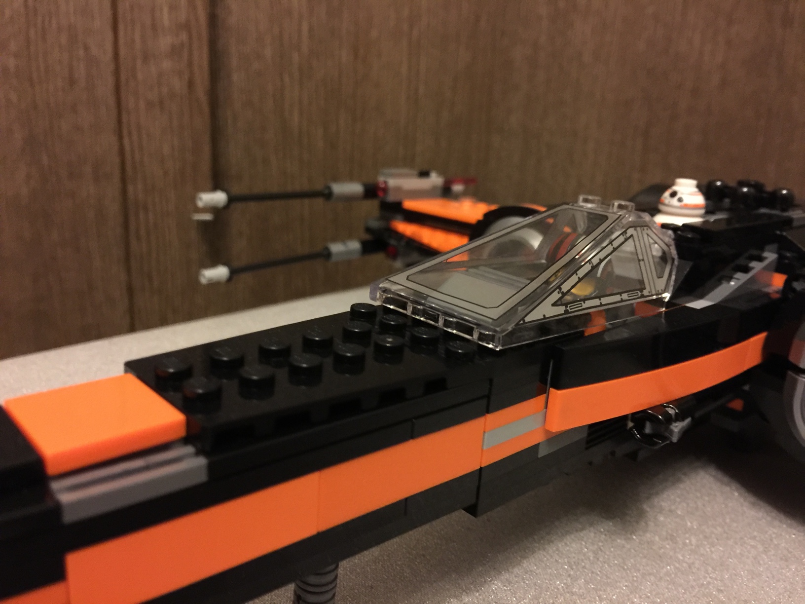

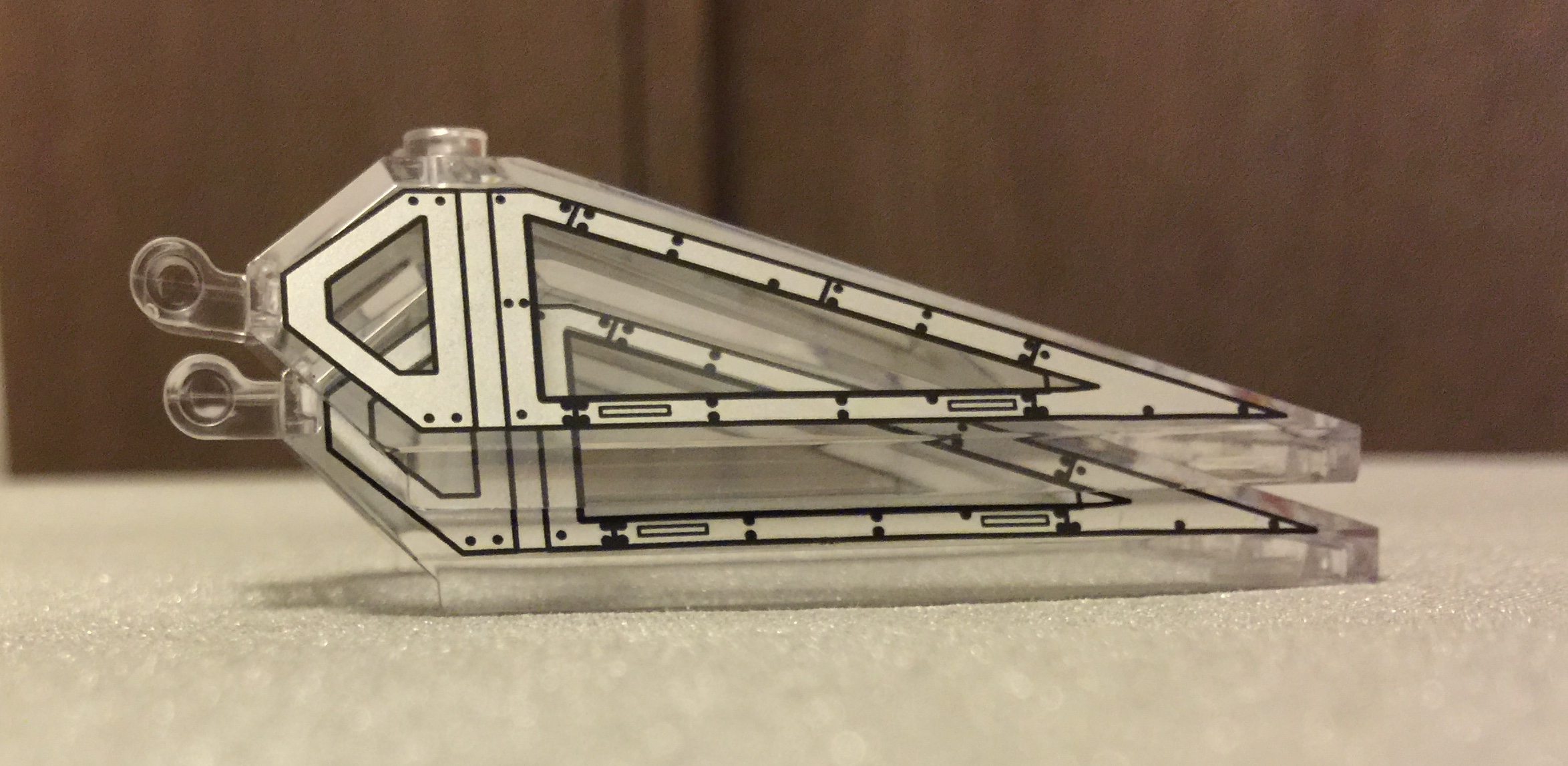

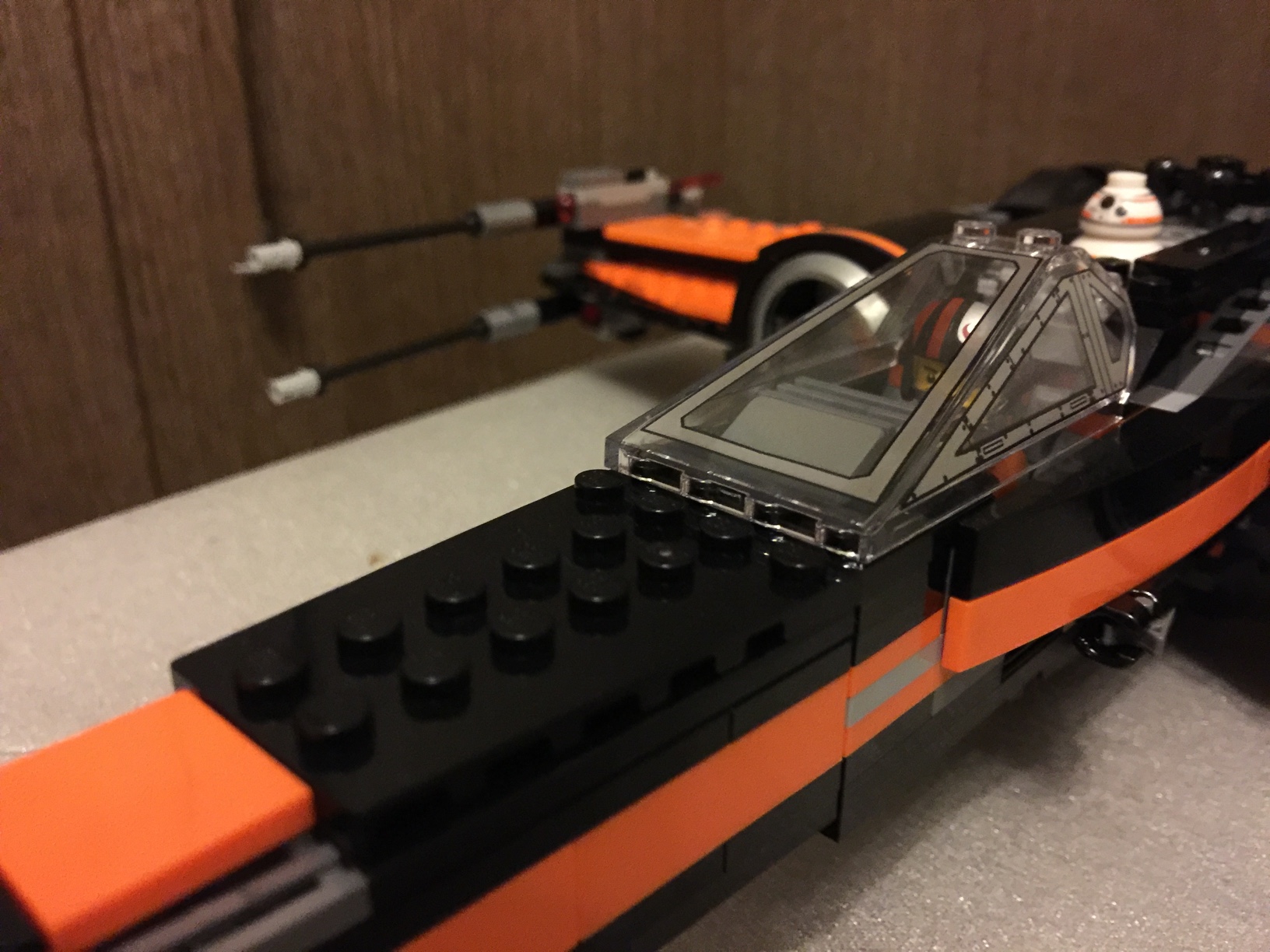

Biffuz Inserito 16 Ottobre 2015 segnalazione Inserito 16 Ottobre 2015 Ho ricevuto da Lego il parabrezza di ricambio. Come spero si veda nelle foto, il rimpiazzo ha la chiusura più precisa (ma ancora non perfetta). Cercando di capire la differenza tra i due, ho notato che quello con chiusura meno precisa ha lo snodo molto più inclinato. Escludo danni accidentali. Nella foto comparativa è quello sopra, facendo la foto ho cercato di evitare il più possibile le distorsioni e la differenza è evidente. @Laz credi che il pezzo possa interessare a Lego? Ha reagito a questo contenuto: Jack75 1
Laz Inserito 16 Ottobre 2015 segnalazione Inserito 16 Ottobre 2015 Molto interessante! Sicuramente al customer care può interessare (nel senso che lo girerebbero a chi di dovere, in caso non lo sappiano già, naturalmente).

Ursus79 Inserito 16 Ottobre 2015 segnalazione Inserito 16 Ottobre 2015 A occhio i possibili problemi per un difetto di quel tipo sono 2, difetto di raffreddamento dello stampo o di distribuzione del distaccante sullo stesso, piú improbabile la non omogeneitá della plastica fusa nel sistema di iniezione, difetti di forma dello stampo molto improbabili visti i test di stampa che generalmente vengono fatti...
