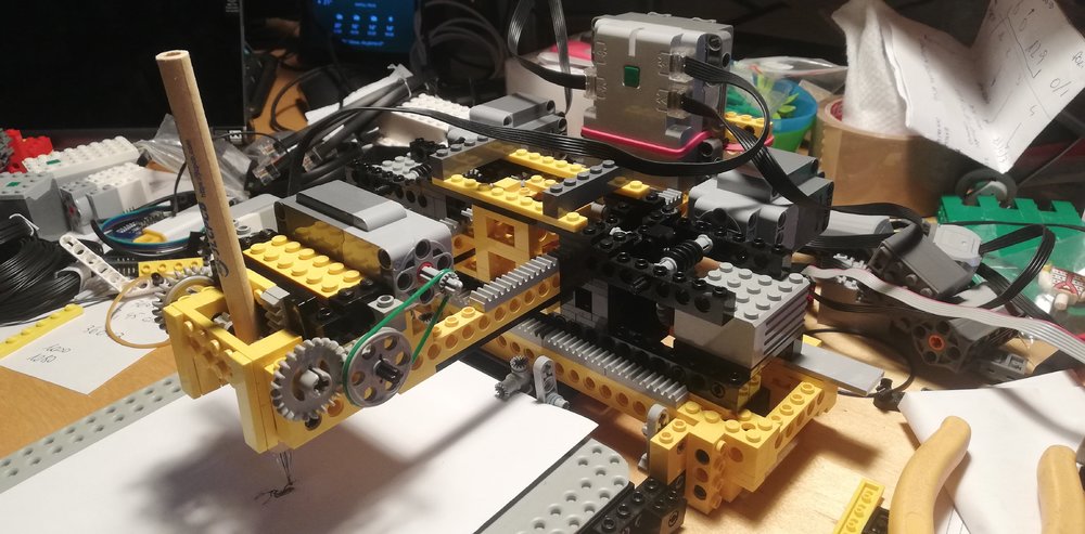

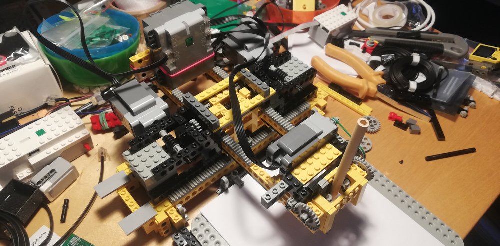

Stavo quasi per rimetterlo a posto quando m'è venuto in mente che potevo divertirmi a "modernizzarlo" con il Control+.
L'ho quindi portato nel mio studio ed oggi gli ho dedicato una mezz'ora per iniziare le operazioni di upgrade:

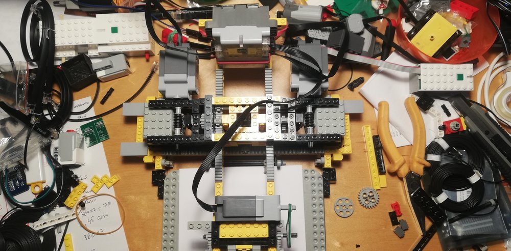

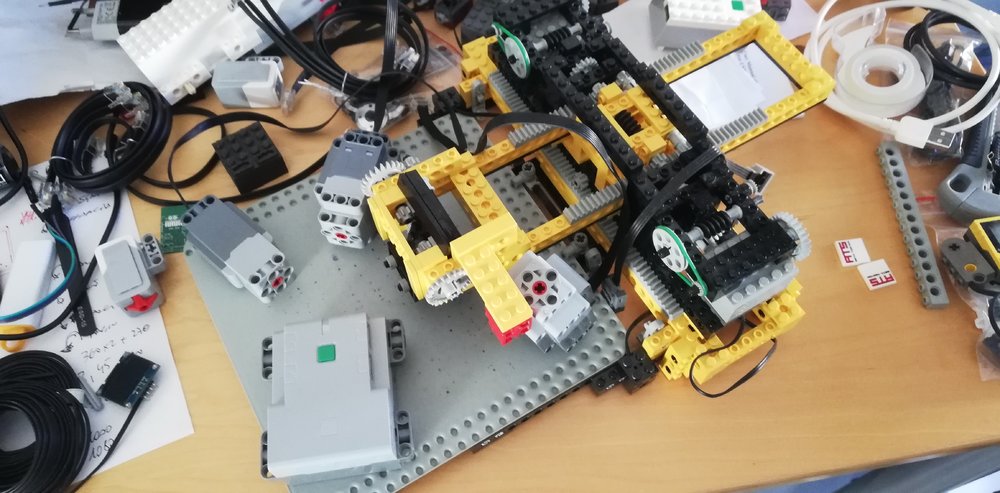

Ho usato due motori Powered Up "XL" per gli assi X e Y, e un "L" per l'asse Z.
 Ho fatto alcune prove, ma non avendo molti pezzi Technic nel mio studio, alla fine ho montato i motori nel modo più semplice che ho trovato.
Sull'asse X sono necessari 130 giri affinché il carrello si sposti da un estremo all'altro: quasi 47.000 "step" 😄
Ovviamente la precisione è nettamente inferiore dato che molto si perde nel gioco che hanno le varie gear.
Nei prossimi giorni proseguirò con l'ottimizzazione della costruzione e predisporrò un semplice programma di test.
Aggiornerò il post con i risultati e i suggerimenti per riprodurlo, nel caso qualcuno fosse interessato a modernizzare il suo 8094 😉
