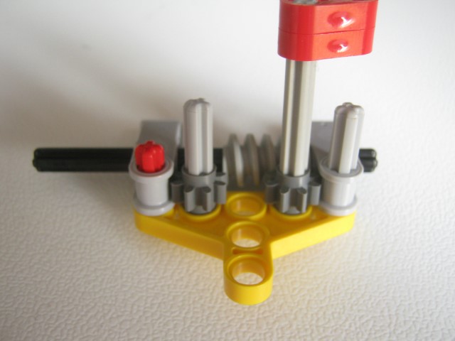

In una MOC ho visto uno sterzo che faceva lampeggiare le luci tramite un interrruttore:
il motore faceva ruotare lo sterzo con una demoltiplica con l'ingranaggio bianco (frizione)
Nel contempo sull'asse del motore c'era una vite senza fine che poteva scorrere
La vite senza fine si ingranava a seconda del senso di marcia su due ingranaggi di quelli piccoli
Ogni ingranaggio piccolo faceva girare una biella collegata all'interruttore.
In questa maniera sterzando a destra il motore gira facendo andare a fondo corsa lo sterzo.
Nel frattempo la vite senza fine scorre fino ad ingranare il primo ingranaggio.
L'ingranaggio comincia a far girare la biella che muove avanti ed indietro l'interruttore.
Con un elastico l'interruttore tende a tornare nella posizione di spento quando fermi tutto.
Spero di essermi spiegato e che ti sia utile ;)

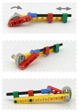

A questo punto, si possono adottare anche soluzioni di "oscuramento" alternato dei led mediante l'uso di ingranaggi opportunamente configurati.
Tutto dipende dall'impiego e dallo spazio disponibile.
Un'altra valida soluzione per un meccanismo che intervenga (anche) sull'interruttore di un battery box PF, può essere questo esempio di Isogawa.
