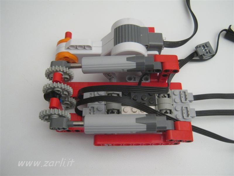

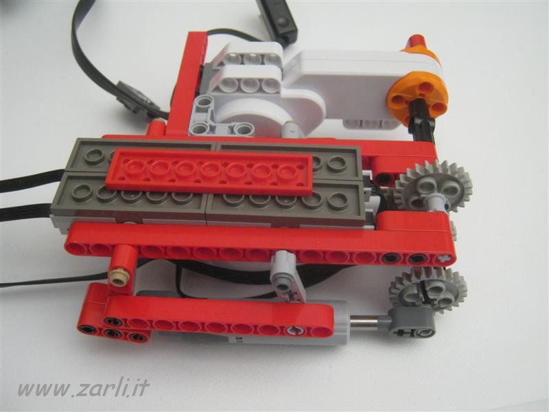

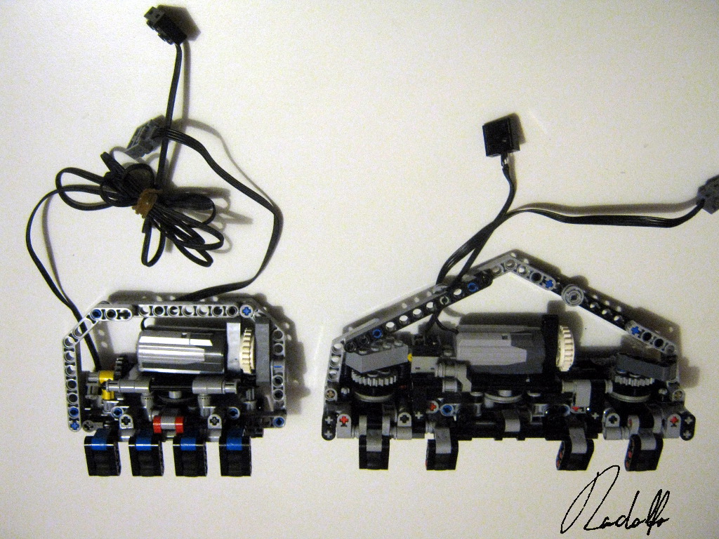

Rudy Inserito 20 Dicembre 2013 Author segnalazione Inserito 20 Dicembre 2013 Aggiornamento sul progetto: lascio a Claudio la descrizione del robot a due assi che sta costruendo per il pilotaggio e a Margherita la descrizione della sua nave. Sono riuscito a risolvere il problema del multiplexer: il motore NXT muove il selettore a quattro posizioni e la corrente arriva ad un uscita alla volta. Gli attuatori lineari servono solo per regolare la posizione degli interruttori. Ha reagito a questo contenuto: Biffuz 1
GianCann Inserito 22 Dicembre 2013 segnalazione Inserito 22 Dicembre 2013 Ciao Rudy, Molto interessante come soluzione. In pratica, se ho ben capito, hai regolato manualmente l'estensione dell'attuatore per ottenere un braccio della giusta lunghezza che intervenga sulla rotazione del contatto dello switch. Mi confermi, però, che con questo sistema hai sempre un'uscita alimentata? Oppure riesci ad ottenere anche la posizione "all off"? Hai modo di preparare anche un piccolo video con il meccanismo in funzione?

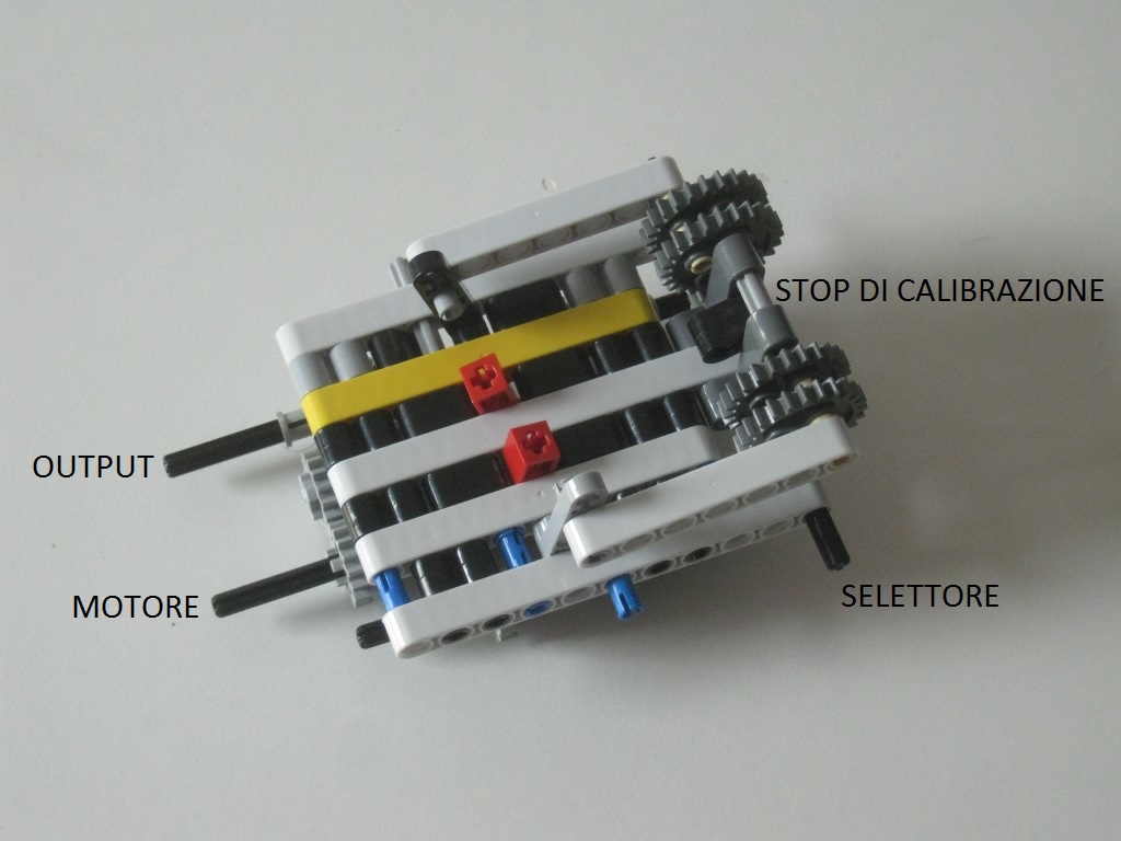

Rudy Inserito 22 Dicembre 2013 Author segnalazione Inserito 22 Dicembre 2013 Molto interessante come soluzione. Grazie mille!! 8) In pratica, se ho ben capito, hai regolato manualmente l'estensione dell'attuatore per ottenere un braccio della giusta lunghezza che intervenga sulla rotazione del contatto dello switch. Giusto: gli assi degli switch sono distanziati di 7 stud, sono collegati tra loro a 8 stud di distanza e gli attuatori si posizionano a circa 12 stud e mezzo. In questo modo quando il pin dell'ingranaggio sta in alto o in basso, tutti e due gli interruttori sono quasi verticali. Oppure riesci ad ottenere anche la posizione "all off"? Niente "all off", ma nelle posizioni intermedie sono attivi due motori contemporaneamente. Siccome l'alimentazione proviene dalla porta dell'NXT, una volta scelta l'uscita posso avere avanti-off-indietro ed anche regolarne la potenza. Il liftarm nero da 2 tra gli ingranaggi serve come stop su un pin per la taratura dell'NXT. Hai modo di preparare anche un piccolo video con il meccanismo in funzione? Buona idea, magari faccio una GIF animata.

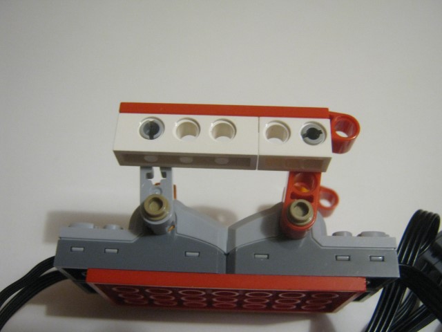

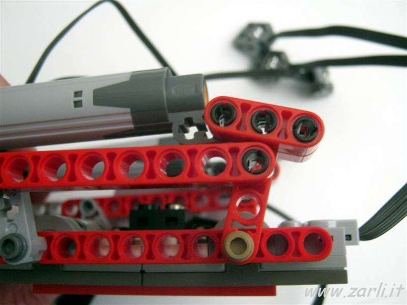

Rudy Inserito 23 Dicembre 2013 Author segnalazione Inserito 23 Dicembre 2013 sai che quella Container Crane io l'ho già montata? Complimenti! Telecomandata con i PF immagino... Allego l'animazione del selettore: nella realtà ci mette meno di mezzo secondo per passare da 0 a 270... gradi Ho problemi con i cavi e mi tocca passare ai PF, ma le tolleranze sono più critiche: mezzo stud di sfasamento tra gli interrruttori per avere la posizione in cui tutti e due sono spenti, quindi gli attuatori vanno regolati al quarto di stud.. Allego il prototipo

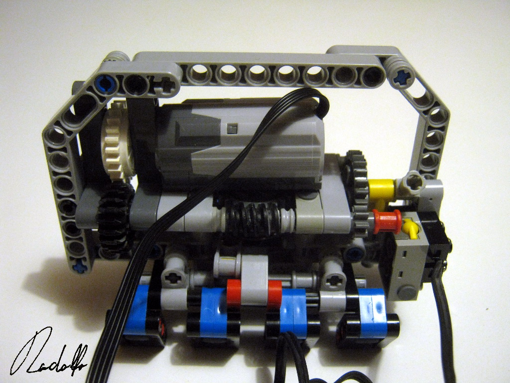

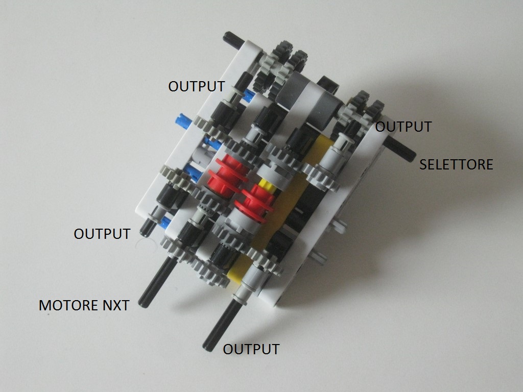

Rudy Inserito 5 Gennaio 2014 Author segnalazione Inserito 5 Gennaio 2014 Siamo quasi alla fine.. nuovo multiplexer e ricostruito il tutto per l'ennesima volta. Domanda per i gruisti: come faccio a non far piegare il tutto sotto il peso del carrello? Hanno reagito a questo contenuto: ZioTitanok e Legonet 2
GianCann Inserito 6 Gennaio 2014 segnalazione Inserito 6 Gennaio 2014 Siamo quasi alla fine.. nuovo multiplexer e ricostruito il tutto per l'ennesima volta. Non mi è chiaro gli axel su cosa intervengono Ha reagito a questo contenuto: Pix 1
Rudy Inserito 7 Gennaio 2014 Author segnalazione Inserito 7 Gennaio 2014 Non mi è chiaro gli axel su cosa intervengono Sono infilati in quattro switch PF, di cui si vede la zona dove esce il filo a cui sono collegate due prese di uscita (motore e luci)

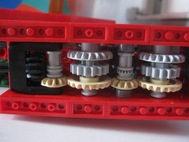

Rudy Inserito 13 Febbraio 2014 Author segnalazione Inserito 13 Febbraio 2014 La gru sta muovendo i primi passi... Ma i carrelli di Barman "sgranano", gli ingranaggi fanno un rumore sinistro e la gru si muove a scatti. Qualcuno ha per caso una soluzione per dei "piedi" migliori?
