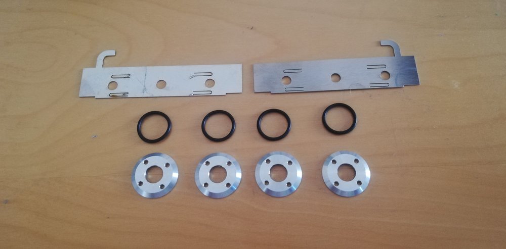

eros Inserito 13 Novembre 2015 segnalazione Inserito 13 Novembre 2015 Alcuni l'avranno già visto su eurobricks: http://www.eurobricks.com/forum/index.php?showtopic=87702 visto che ho ricevuto diverse critiche dai "puristi" vorrei lanciare questo "sasso nello stagno". Faccio notare che questo metodo (ancor più eterodosso dei miei) potrebbe dare nuova vita al 9v, oltre a conferire un aspetto decisamente accativante alle ruote dei treni. Forse si potrebbero anche realizzare diametri più attenti alla scala.

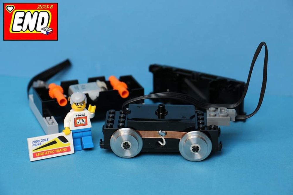

GianCann Inserito 24 Novembre 2018 segnalazione Inserito 24 Novembre 2018 Ultimamente, il tipo di LEGO Attic Trains (che non disdegna il fai da te) si è realizzato delle ruote metalliche: Al seguente link trovi un video. Vedrai che nei commenti gli chiesi dove avesse trovato quel tipo di ruote e lui, candidamente, mi rispose che le aveva disegnate e che lo zio gliele aveva realizzate: Se scorri la pagina, trovi altri post sull'argomento. Come mai questa domanda, Ivan?

pivan Inserito 25 Novembre 2018 segnalazione Inserito 25 Novembre 2018 (modificato) Ciao si un tornitore te le fa, ma 4 ruote ti costano 40€ probabilmente anche solo che per il tempo di sistemare la macchina. @GianCann vorrei realizzare dei pickup per binari a 9V per alimentare motori PF o convertire motori PF a 9V come ha fatto quello di Attic trains. E sacrificare allo scopo un motore 9V funzionante (rotti non se ne trovano facilmente) mi sembra eccessivo. C'è anche un post su Eurobricks che sto seguendo.... mi sembra che l'argomento sia ancora abbastanza aperto... Edit: no vabbe' dai, ma lui vernicia pure.... Ultima modifica: 26 Novembre 2018 da pivan
GianCann Inserito 24 Maggio 2020 segnalazione Inserito 24 Maggio 2020 (modificato) Mentre LEGO cambia il carrello ferroviario, ritenuto dagli AFOL meno performante (leggi qui) c'è chi si "arrangia" realizzando qualcosa per il pickup dai vecchi binari 9V @Wise ha infatti realizzato una variant di quanto già fatto da "Attic Trains" ma, secondo me, con qualche miglioramento tecnico/estetico. Nella foto manca ancora un elemento (che @ZioTitanok mi stamperà in 3D nei prossimi giorni) e poi vi mostrerò cosa si è ingegnato Ultima modifica: 24 Maggio 2020 da GianCann Hanno reagito a questo contenuto: Arrow e Wise 2
