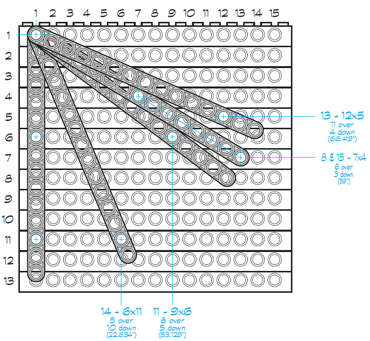

stevesp Inserito 29 Aprile 2020 segnalazione Inserito 29 Aprile 2020 Sto cercando di capire come costruire dei triangoli rettangoli con pezzi technic e "plate". Sto cercando di fare i tralicci della rampa del Saturn V. Cercavo quindi se esistevano delle tabelle che danno le misure dei lati costruibili di un triangolo rettangolo. Mi spiego meglio per base e ipotenusa la misura deve essere per forza pari ad un multiplo della larghezza del brick, perchè userei pezzi technic tipo liftarm oppure technic brick. Se uso anche in verticale liftarm ecc devo avere le misure che sono la terna pitagorica (cioè numeri interi che sono i cateti e l'ipotenusa di un triangolo rettangolo, tipo 3, 4 e 5) Se invece per l'altezza per connettere usassi dei brick technic 1x1 in verticale e distanziati con brick e plate, allora il conto diventa un po' più complicato (il famoso rapporto 5/2?). Oltretutto, la matematica cerca numeri esatti, poi magari nella realtà posso ottenere delle misura che non sono perfette, ma se l'errore è la terza o quarta cifra decimale, le tolleranze dei mattoncini permettono la costruzione Quindi, qualcuno ha già affrontato il problema e ha una tabella? Grazie Stefano Ha reagito a questo contenuto: AirMauro 1
stevesp Inserito 29 Aprile 2020 Author segnalazione Inserito 29 Aprile 2020 mi auto rispondo Ho trovato un bel link che fa quanto cercavo http://tkelcreations.blogspot.com/p/blog-page_24.html Hanno reagito a questo contenuto: AirMauro e Wolfolo 1 1

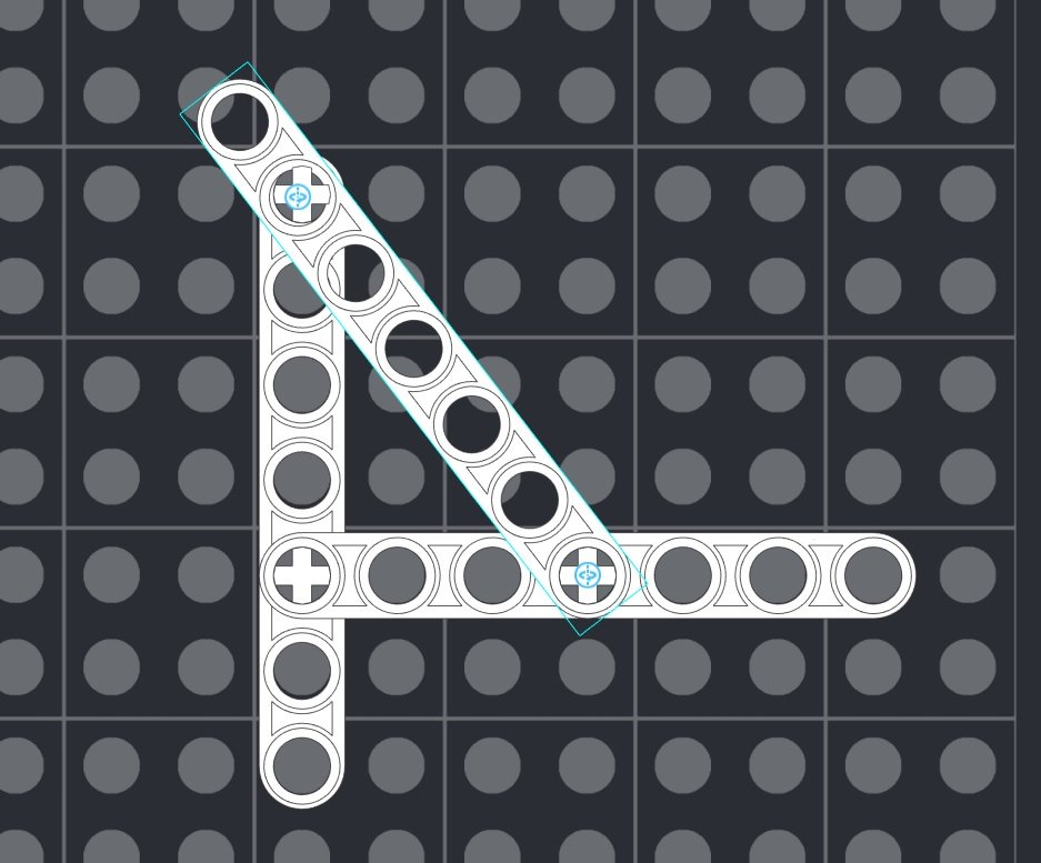

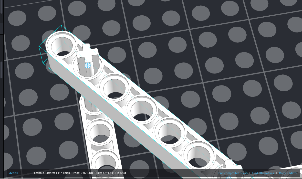

stevesp Inserito 4 Maggio 2020 Author segnalazione Inserito 4 Maggio 2020 Se per esempio crei il triangolo con Technic liftarm e axles, alla fine per posizionare l’ipotenusa, prima allinei un foro con un axle e poi lo ruoti per allineare il secondo foro con l’altro axleSe le misure dei lati sono una terna pitagorica (esempio, 3,4,5) l’allineamento è teoricamente perfetto. Se usi hinge in Studio, invece il risultato non è perfetto. È una funzione che devono ancora sviluppare. Oggi quando ruoti il brick va quasi in posizione ma rimane un errore (penso perché ruota di un angolo intero o frazionario) Tuttavia poi il brick resta bloccato Quindi quando usi hinge una seconda volta viene fatto ruotare tutto quello che è attaccato al brick come un corpo unicoL’unico modo è impostare l’angolo esatto quando ruoti la prima volta, facendo un calcolo di trigonometria
ravescat Inserito 5 Maggio 2020 segnalazione Inserito 5 Maggio 2020 Ma sei sicuro che sia proprio un triangolo equilatero? Perché guardando questa foto Sembra che l'ipotenusa sia " esterna " al triangolo, è agganciata ai triangoli di supporto, non ai vertici del triangolo, vedo più simile una struttura di questo tipo: Ha reagito a questo contenuto: AirMauro 1
stevesp Inserito 5 Maggio 2020 Author segnalazione Inserito 5 Maggio 2020 Non cambia il concettoIl lato obliquo è sempre una ipotenusa di un triangolo rettangolo Anche se non ci sono bricks, c’è comunque una misura e studio non allinea correttamente ( forse lo fa con 45°)
ravescat Inserito 5 Maggio 2020 segnalazione Inserito 5 Maggio 2020 Provato il 3X4, il 4x3, il 4x4 ( parlo dei fori ovviamente ), a me si allinea senza problemi, tutti i lift arms sono "fissati" con pins alle plates, senza forzature strane. Per caso non è che hai lo SNAP attivo? Insieme alla griglia può essere che ti impedisca la rotazione fine del pezzo
stevesp Inserito 5 Maggio 2020 Author segnalazione Inserito 5 Maggio 2020 Se riesco, carico due immagini più tardiMa quando allinei il 4x3 che deve ruotare di un angolo non intero come fai? Metti il valore in hinge calcolando arctan(3/4)? Oppure usi align?

Pix Inserito 5 Maggio 2020 segnalazione Inserito 5 Maggio 2020 (modificato) Non so se ho ben capito, c'è un problema di "connessione" nel creare un tringolo? giusto? Allego tabella, nel caso non fosse utile...fate finta di nulla ... Ultima modifica: 5 Maggio 2020 da Pix Ha reagito a questo contenuto: AirMauro 1
stevesp Inserito 5 Maggio 2020 Author segnalazione Inserito 5 Maggio 2020 LDD quando fai hinge ti allinea. Studio ho chiesto nel forum di sviluppo e mi hanno detto che è ancora in sviluppo e quindi va messo l'angolo con align non ruota il pezzo e con hinge ogni tanto è perfetto e ogni tanto no
ravescat Inserito 5 Maggio 2020 segnalazione Inserito 5 Maggio 2020 Togli lo snap, ingrandisci quel tanto che basta per vederci bene e poi ruoti a mano libera finchè i fori non combaciano e poi ci infili il pin o l'axe
