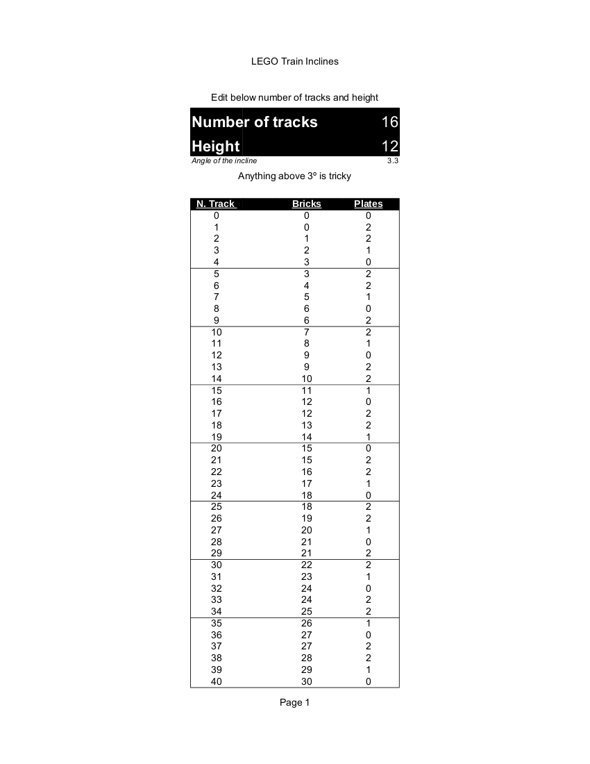

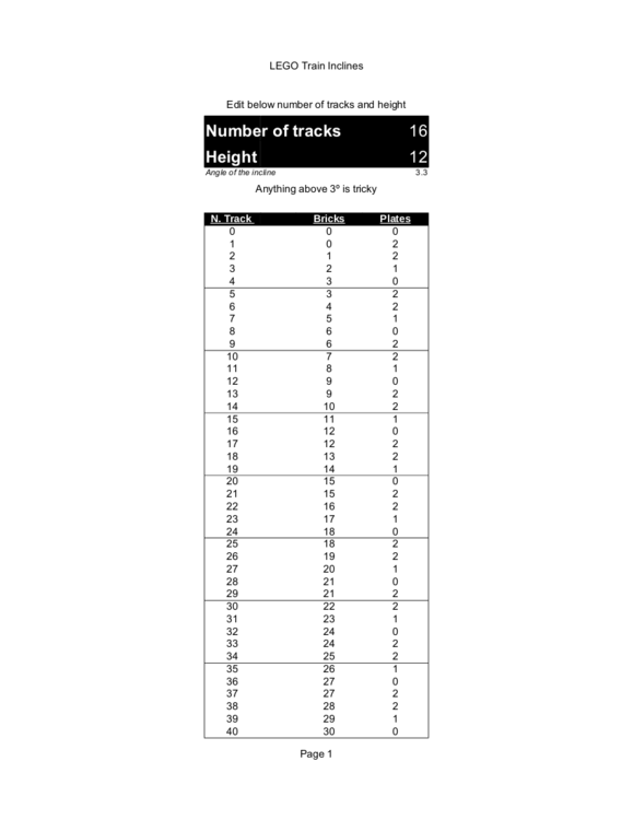

Asterix Inserito 12 Dicembre 2022 segnalazione Inserito 12 Dicembre 2022 Ciao, per l'inclinazione puoi seguire diversi esempi, da appassonato di treni e percorsi ti suggerisco questi (vecchi ma sempre attuali): http://thetechnicgear.com/2014/02/howto-create-LEGO-train-inclines/ https://www.eurobricks.com/forum/index.php?/forums/topic/77522-angle-of-incline/ Come già scritto in precedenza molto dipende da peso e trazione, ma anche da quanta inclinazione hai in curva piuttosto che sul dritto. Qui trovi un sacco di informazioni sui treni in generale e istruzioni per fare ad esempio massicciate (ballast). http://l-gauge.org/wiki/index.php?title=Welcome_to_L-Gauge Nella tabella trovi il numero di plates necessari per ogni binario per avere una inclinazione che non dia "grossi" problemi. Sulla parte consigli sull'epoca e altro più di fantasia lascio ad altri Spero di averti fornito qualche info nuova ed utile. Se riesci partecipa a qualche nostro evento, così ci si conosce. Hanno reagito a questo contenuto: AirMauro e Canio 2
