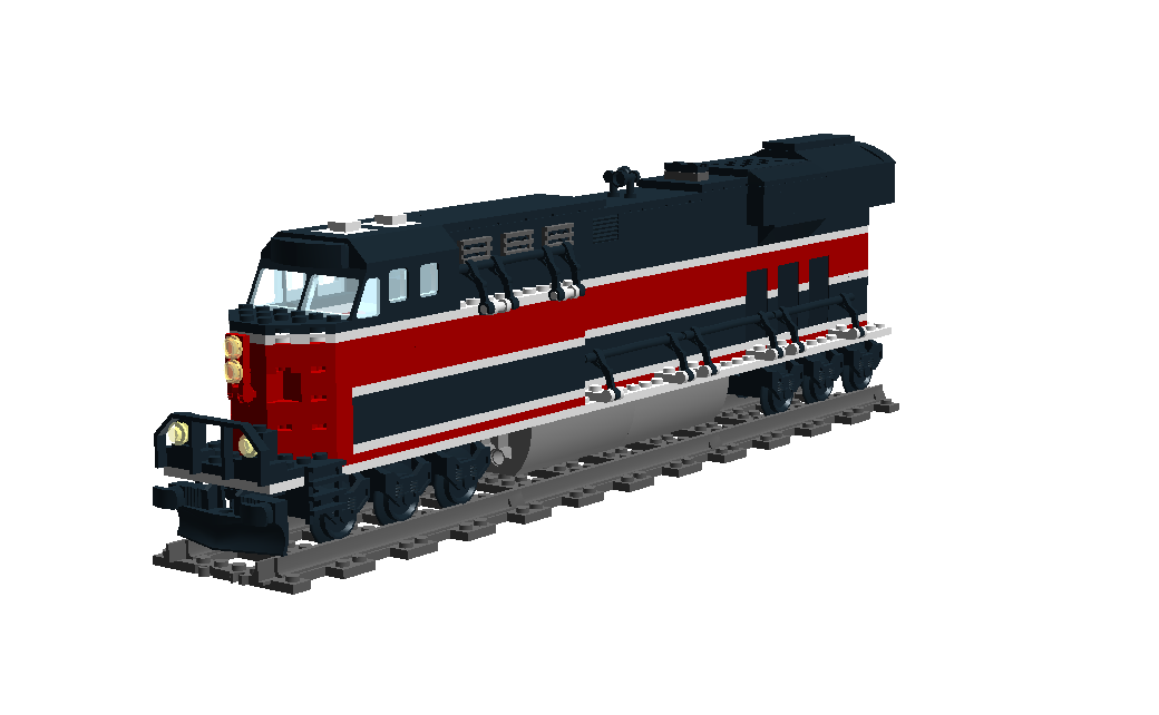

Toretto1981 Inserito 16 Gennaio 2016 Author segnalazione Inserito 16 Gennaio 2016 Questa è una bozza iniziale del progetto, manca ancora qualche particolare e la parte dietro... Ha reagito a questo contenuto: Ade2003 1
jaymz_hd Inserito 17 Gennaio 2016 segnalazione Inserito 17 Gennaio 2016 Se posso darti qualche consiglio: 1. Il dislivello dei 2 corrimano è troppo.. In realtà quello più corto è l'accesso alla cabina, così è troppo alto.. 2. Il muso ha qualcosa che non mi convince.. Forse proverei un piccolo snot! 3. La griglia sul tetto posteriore prova a farla inclinata, da un notevole movimento e risulterebbe tutto meno spigoloso! Se serve qualcosa chiedi.. ;D
Toretto1981 Inserito 17 Gennaio 2016 Author segnalazione Inserito 17 Gennaio 2016 Dici che è meglio abbassare tutto il treno un po'? Per il muso stavo pensando anche io di snottare, ora vedo come fare, non sono molto pratico sugli snot. Grazie x i consigli
jaymz_hd Inserito 17 Gennaio 2016 segnalazione Inserito 17 Gennaio 2016 Ecco cos'è: Il muso risulta schiacciato.. Troppo corto! L'altezza generale sembra vada bene, abbasa solo il corrimano più corto..
Toretto1981 Inserito 17 Gennaio 2016 Author segnalazione Inserito 17 Gennaio 2016 Se abbasso il corrimano devo abbassare anche un po' il treno
jaymz_hd Inserito 17 Gennaio 2016 segnalazione Inserito 17 Gennaio 2016 Se abbasso il corrimano devo abbassare anche un po' il treno No, guarda l'altro, quello più lungo ha la base sulla prima linea bianca, Quello più corto su una linea nera, circa 1 brick più su!
Toretto1981 Inserito 17 Gennaio 2016 Author segnalazione Inserito 17 Gennaio 2016 Allora lo devo attaccare più in basso, non so se poi è abbastanza alto per simulare per bene il corrimano

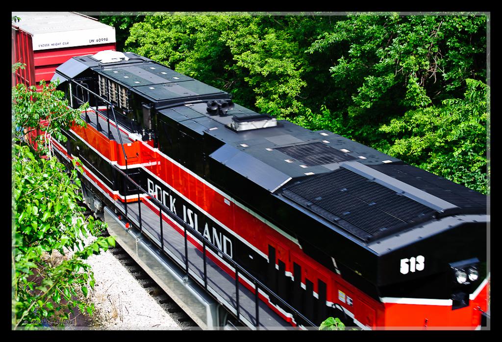

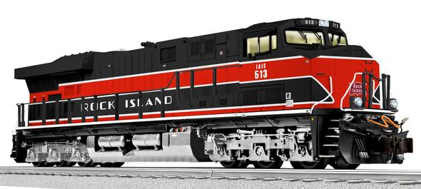

Toretto1981 Inserito 17 Gennaio 2016 Author segnalazione Inserito 17 Gennaio 2016 In realtà il treno reale è così...vedi che il corrimano più piccolo è molto in alto rispetto all'altro?
jaymz_hd Inserito 17 Gennaio 2016 segnalazione Inserito 17 Gennaio 2016 Ecco perchè dicevo di guardare tante foto di loco reali..
Toretto1981 Inserito 17 Gennaio 2016 Author segnalazione Inserito 17 Gennaio 2016 Infatti...ora vedrò di cambiare un po' il muso, stasera mi metto al lavoro e vediamo cosa viene fuori Ha reagito a questo contenuto: jaymz_hd 1
cborella Inserito 17 Gennaio 2016 segnalazione Inserito 17 Gennaio 2016 In realtà avete ragione entrambi: i corrimano di quella loco sono asimmetrici sui due lati! Ha reagito a questo contenuto: jaymz_hd 1
Toretto1981 Inserito 17 Gennaio 2016 Author segnalazione Inserito 17 Gennaio 2016 È vero, grazie della dritta, non ci avevo fatto caso ðŸ˜ðŸ˜
