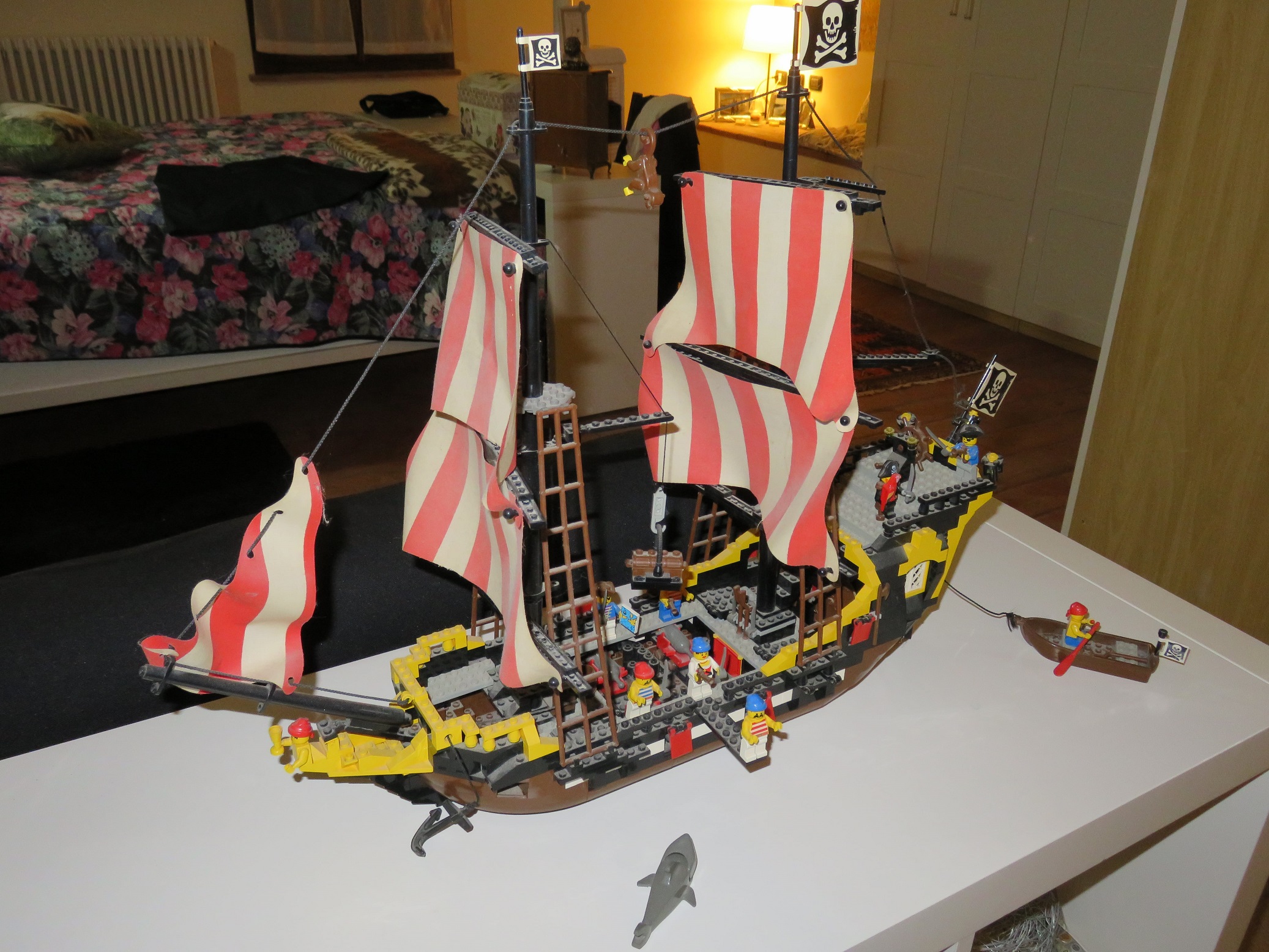

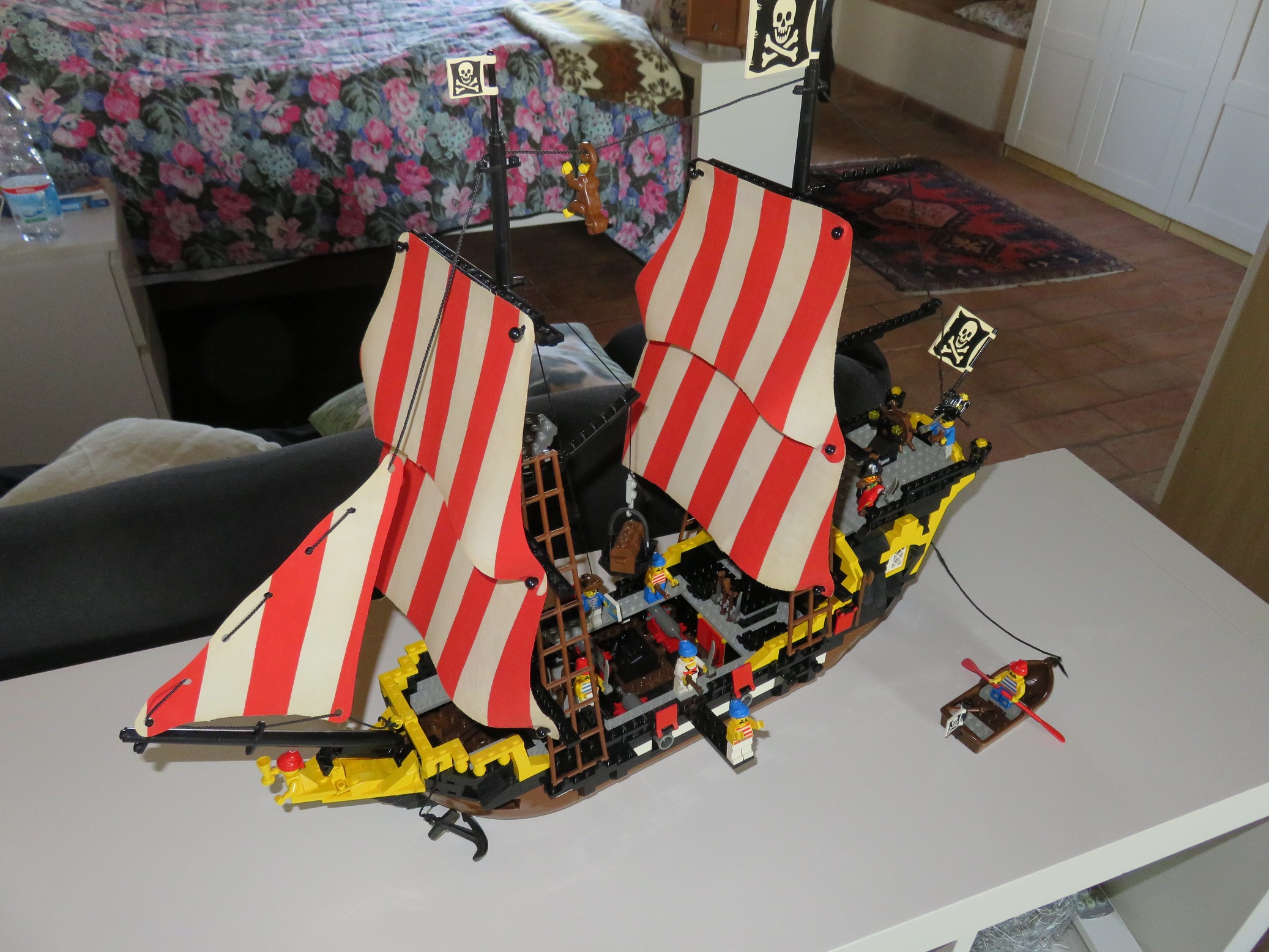

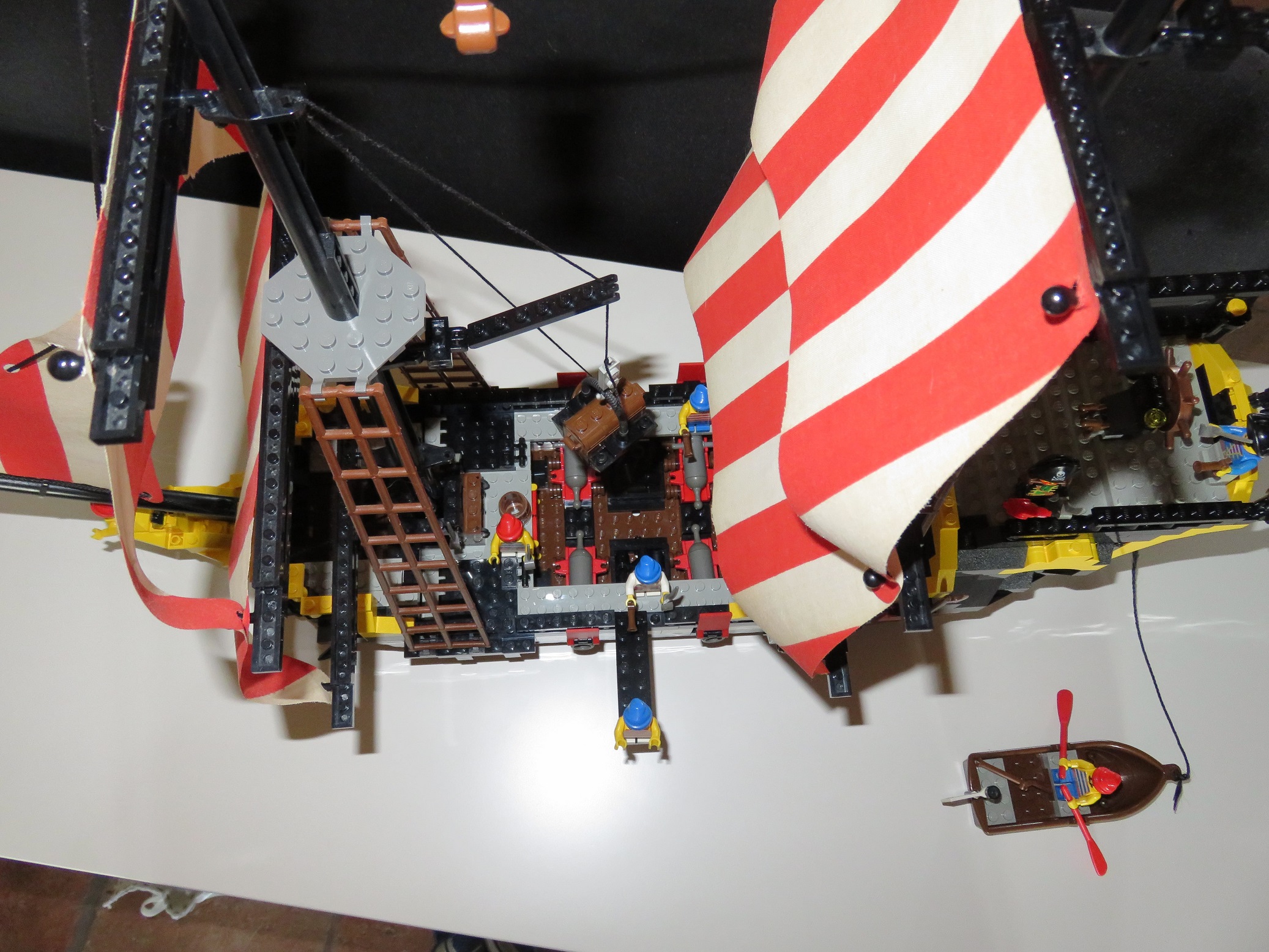

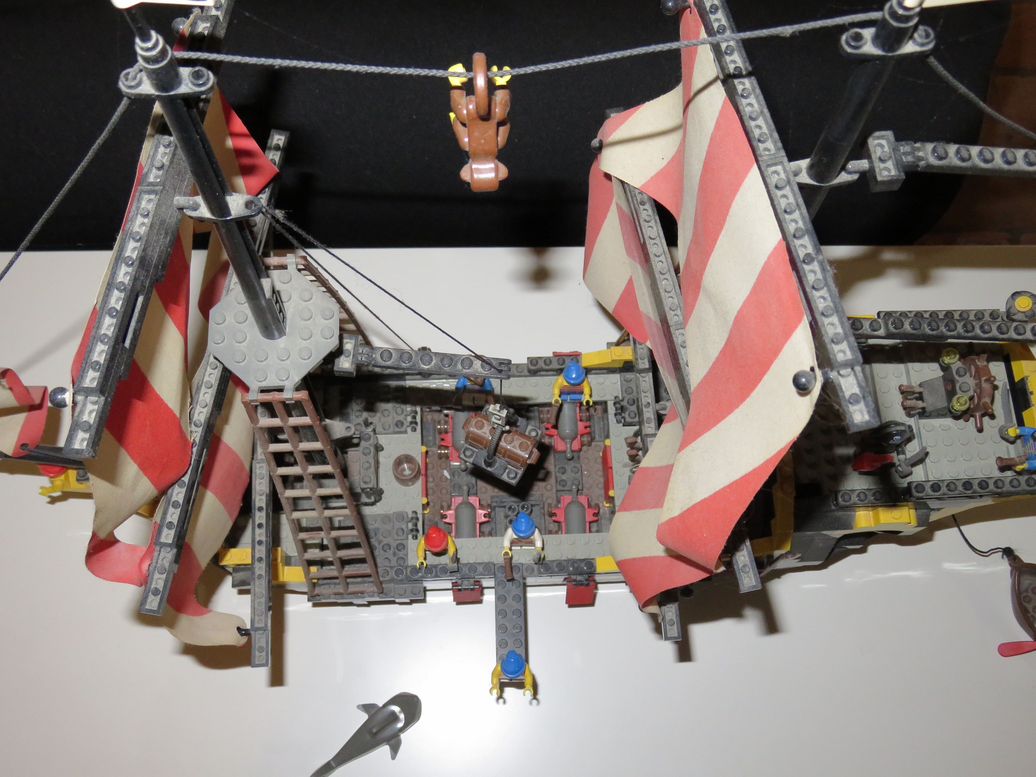

Ceis Inserito 20 Gennaio 2017 segnalazione Inserito 20 Gennaio 2017 Ciao a tutti! mi è capitato giusto in questi giorni il lavaggio del galeone pirati 6285! era stato costruito da mio fratello credo nel 1990, mai più smontato e lasciato alla polvere su una mensola da allora!!! Qualche giorno fa mi sono deciso, l'ho smontato e l'ho lavato completamente, vele comprese. Le vele in particolare le ho lavate in acqua fredda con un po di sapone neutro bianco e le ho strofinate delicatamente con un pannetto morbidissimo che si usa per smacchiare i divani. Il risultato è direi molto buono. Ecco a voi le foto del prima e dopo. Hanno reagito a questo contenuto: Jack75, ZioTitanok, sancho375 e altri 4 utenti 7

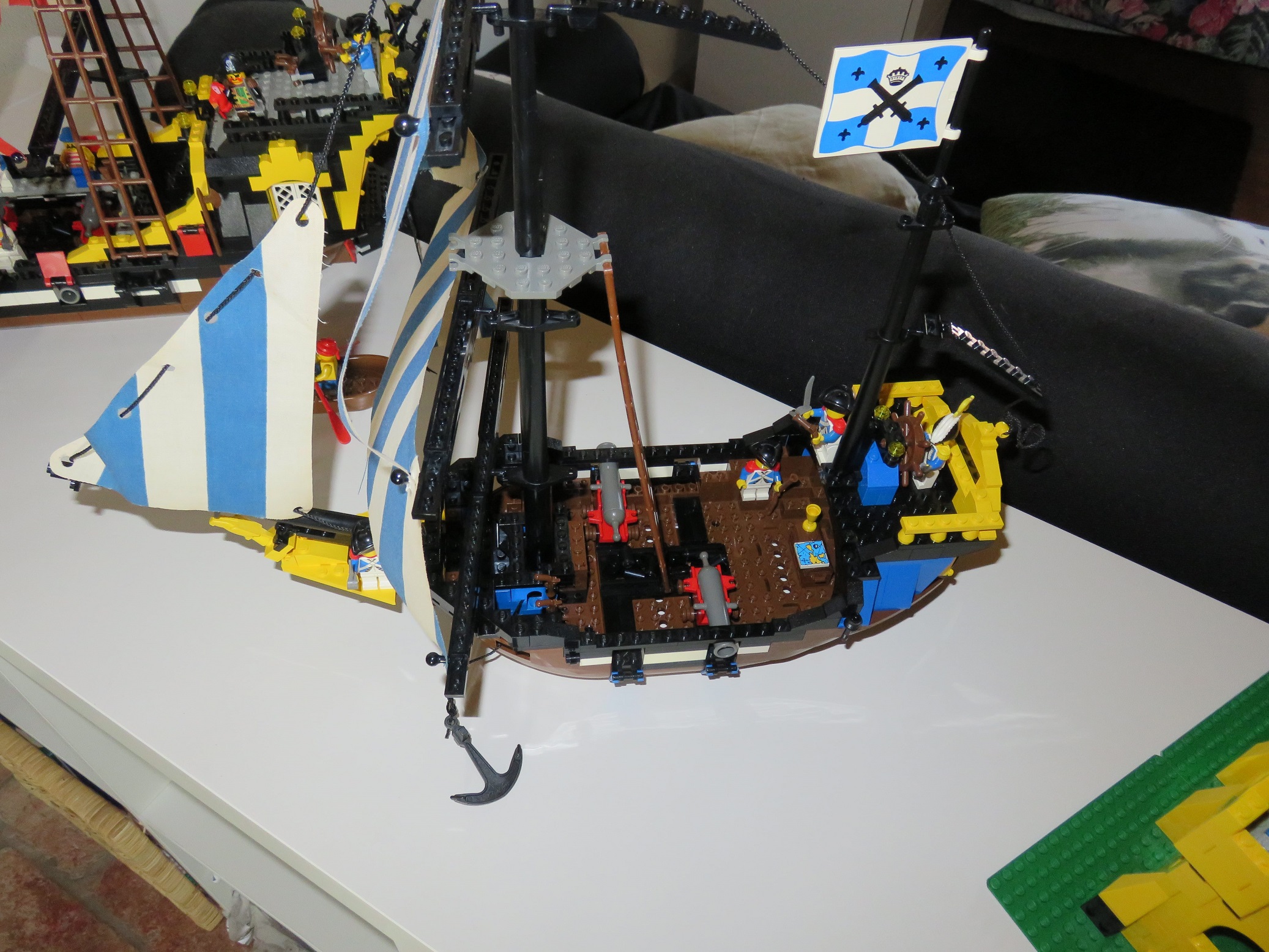

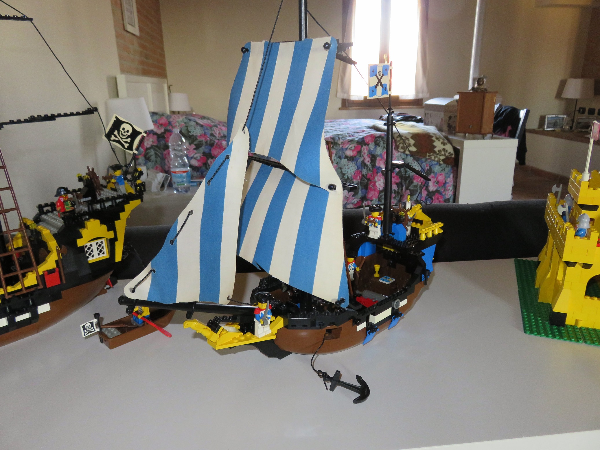

Ceis Inserito 21 Gennaio 2017 segnalazione Inserito 21 Gennaio 2017 P.S.: ho fatto lo stesso trattamento anche sul galeone 6274, purtroppo non ho le immagini di come era prima, ma ti assicuro che il cambiamento è stato incredibile! ;D Hanno reagito a questo contenuto: ZioTitanok e Marco Me 2
