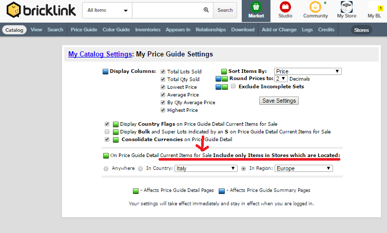

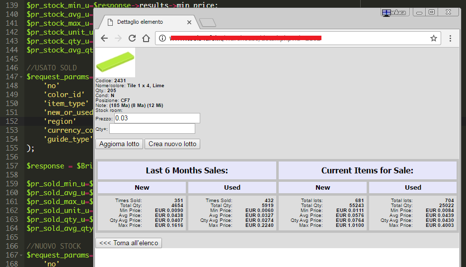

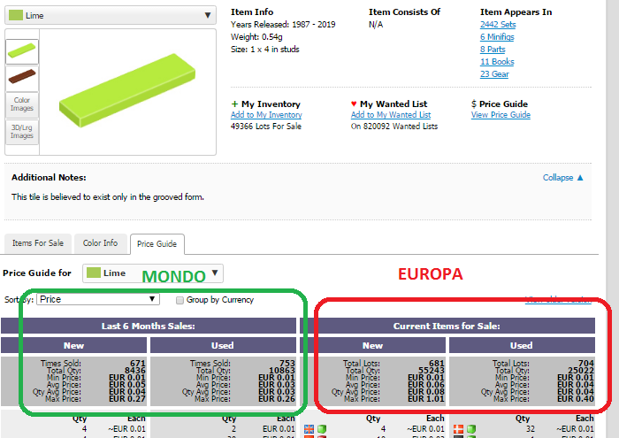

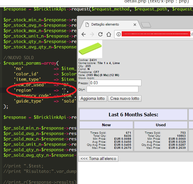

GianCann Inserito 10 Luglio 2019 segnalazione Inserito 10 Luglio 2019 (modificato) Sto lavorando ad una serie di utility per la gestione del mio magazzino pezzi, basato su Bricklink. L'obiettivo è quello di avere un'interfaccia utente più adatta all'utilizzo da smarphonte/tablet ed ottimizzare alcune funzionalità che, secondo me, richiedono troppi passaggi. Il tutto, si basa sulle Bricklink API, e quindi 'lavoro' in tempo reale sui dati di Bricklink. Appena avrò una versione 'condivisibile' dei miei script, li metterò a disposizione di chi vorrà provarli/adattarli alle proprie necessità (è necessario avere un accoun 'seller' per richiedere i token di accesso alle API). Detto questo, stamani ho scoperto una cosa alla quale, seppur "documentata", non avevo mai prestato attenzione sulla differenza... In sostanza, nella Price Guide, i dati del 'venduto' sono sempre riferiti al mercato mondiale, anziché a quello 'filtrato' che si può personalizzare nella 'Price Guide Settings'. Per mia comodità (acquistando sempre e solo in Europa), ho scelto di visualizzare i prezzi solo per il mercato europeo, ed ero convinto che anche quelli del venduto fossero 'filtrati' in tal senso... invece no! Questa la Price Guide di Bricklink per il tile 2431, in colorazione Lime: Questi, invece, sono i risultati della mia Price Guide, impostata per per il mercato Europeo, per lo stesso elemento... A parte i prezzi non arrotondati alle 2 cifre decimali, rispetto alla Price Guide 'ufficiale', potete notare come i valori dei lotti e delle quantità in vendita corrispondano a quelli di Bricklink, mentre quelli del venduto differiscono. La "prova del nove", si ottiene invocando l'API Price Guide senza specificare il filtro di regione per il venduto: a questo punto, i dati corrispondono. Onestamente, ero convinto che la Price Guide filtrata di Bricklink fosse sempre riferita al filtro di regione, sia per gli elementi in vendita che per quelli venduti... Invece, leggendo più attentamente la pagina delle impostazione, è specificato che tale filtro è specifico per i "Current Items for sale..." Sinceramente, non comprendo il motivo di questa differenza... fatto sta che la mia Price Guide sarà riferita al mercato europeo, sia per gli elementi in vendita, che per quelli venduti negli ultimi 6 mesi Ultima modifica: 10 Luglio 2019 da GianCann Hanno reagito a questo contenuto: AirMauro, cborella, dark.collector e un altro utente 4
