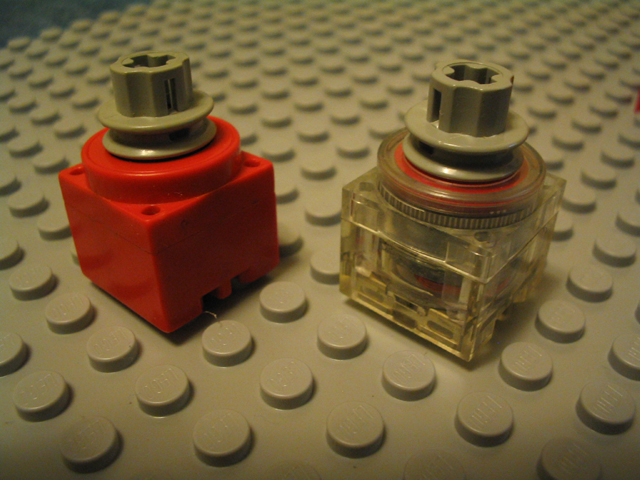

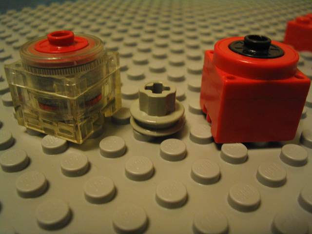

Ecco come si presenta al suo interno (quello trasparente è un prototipo LEGO):

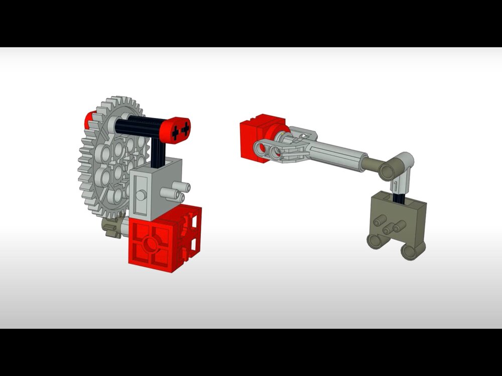

Per gli interessati, lascio qui due utilizzi del micromotore non presenti nei set.
