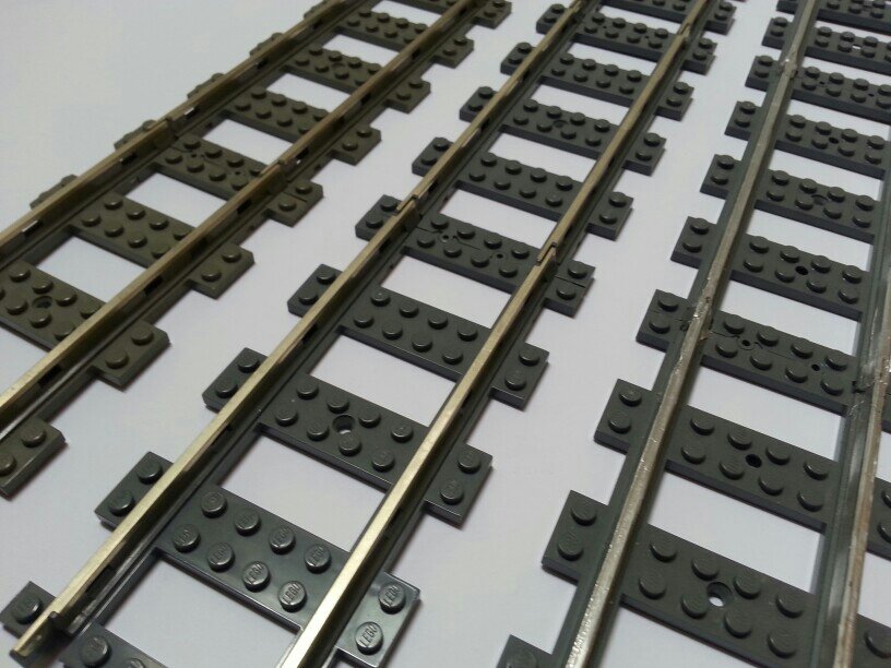

Esiste un modo per adattare i binari attuali?? ??? Mi potresti spiegare come, mi interesserebbe moltissimo!

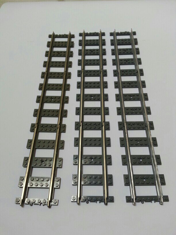

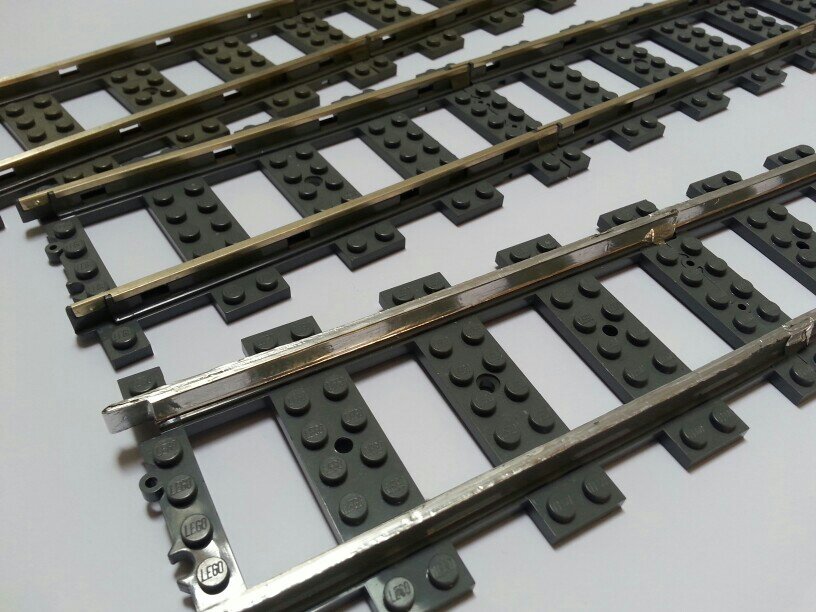

Artigianalmente, si:
Io ho usato del nastro adesivo di alluminio argentato e il risultato è soddisfacente.
Con un po' di pazienza e ingegno, si può arrivare a trasformare i binari RC in 9V spendendo poco sia economicamente, sia in termini di tempo/lavoro.
Ovviamente è un sistema "ibrido" (che può non piacere all'AFOL più purista) e che val la pena utilizzare solo per i "dritti" (il rapporto di risparmio è 1 a 5, rispetto i dritti originali).
Ho fatto un test su circa 30 binari (tieni conto che ne ho oramai quasi 200, solo dritti, 9v originali) più per sperimentare che per "necessità" ;)

Ti ringrazio per la segnalazione... molto interessante, non ci avevo mai pensato! magari un giorno proverò anche io... nei binari che hai costruito si nota molto la differenza con gli originali?

Nel pomeriggio ti scatto qualche foto, mettendoli vicino ai 9V originali.
La differenza, sostanzialmente, è nel colore (DBG contro il DG della maggior parte dei 9v) e nella più spiccata lucentezza del nastro argentato.

- Mi pare che usando solo adesivo il pezzo originale non venga rovinato in alcun modo, per cui è ripristinabile, giusto?
Si. Bisogna vedere quali tracce lascia l'adesivo, dopo la rimozione.
- Le curve creano grosse difficoltà? O richiedono solo più tempo?
Sicuramente richiedono più lavoro/tempo... non vale la pena, visto che le curve 9v costano una sciocchezza.
In allegato, le foto che comparano le differenze tra:
-9v DG originali
-9v DBG originali (quello al centro)
-RC DBG 9v custom

Un risultato notevole direi, la differenza è minore di quello che mi aspettavo!
Grazie mille Gianluca, mi hai dato un ottima idea!
