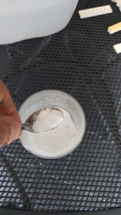

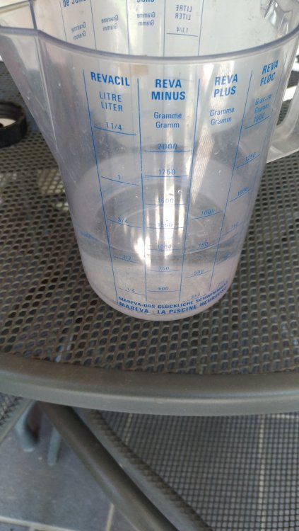

Arrow Inserito 16 Agosto 2017 segnalazione Inserito 16 Agosto 2017 Sperando di fare una cosa gradita, spiego come fare a far tornare in vita i pezzi ingialliti. Questa guida riguarda i pezzi BIANCHI, ho provato su tutti i pezzi (bandiere rigide, pezzi di omini, pezzi con stickers e decals) con ottimissimi risultati. Arma segreta che uso, acqua ossigenata a 130 volumi. Potentissima, usare le dovute attenzioni, e non so quanto sia facilmente recuperabile, ma trovo che faccia un lavorone in questa concentrazione. Uso per ogni litro, 1 cucchiaino bello pieno di Oxi. Importante, il contenitore deve essere trasparente e, soprattutto, la giornata deve essere di SOLE PIENO, non nuvoloso o altro. Basta lasciare ammollo, evitando di riempire troppo di LEGO il contenitore, per 1 ora e mezza/2 ore circa. Sciacquare con abbondante acqua. Ho usato questo metodo con dei dritti di monorotaia inguardabili, in 35 minuti erano perfetti. I colori sbiadiscono molto se li si lasciano molto ammollo, quindi per colori diversi dal bianco fare molta attenzione e controllare spesso il tutto. Ho notato con una bandiera grande di pirati anni 90, ingiallita da entrambe le parti, che anche la parte rivolta verso il basso viene sbiancata, quindi non ci sarebbe bisogno di rigirare i pezzi. Hanno reagito a questo contenuto: The APhOL, vecchio mattone, AirMauro e altri 3 utenti 6

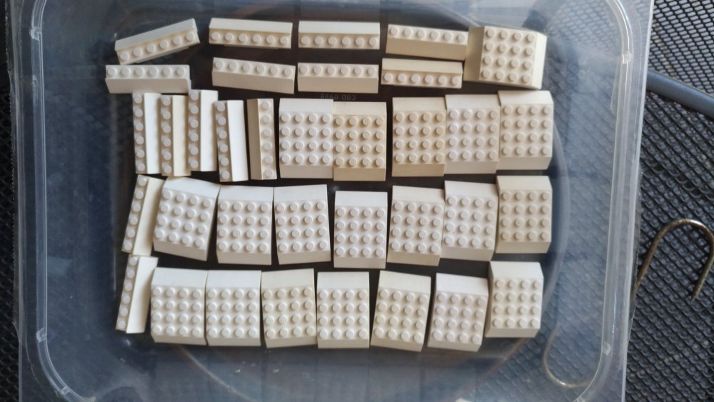

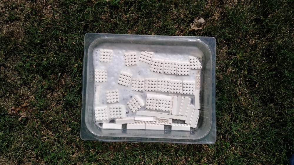

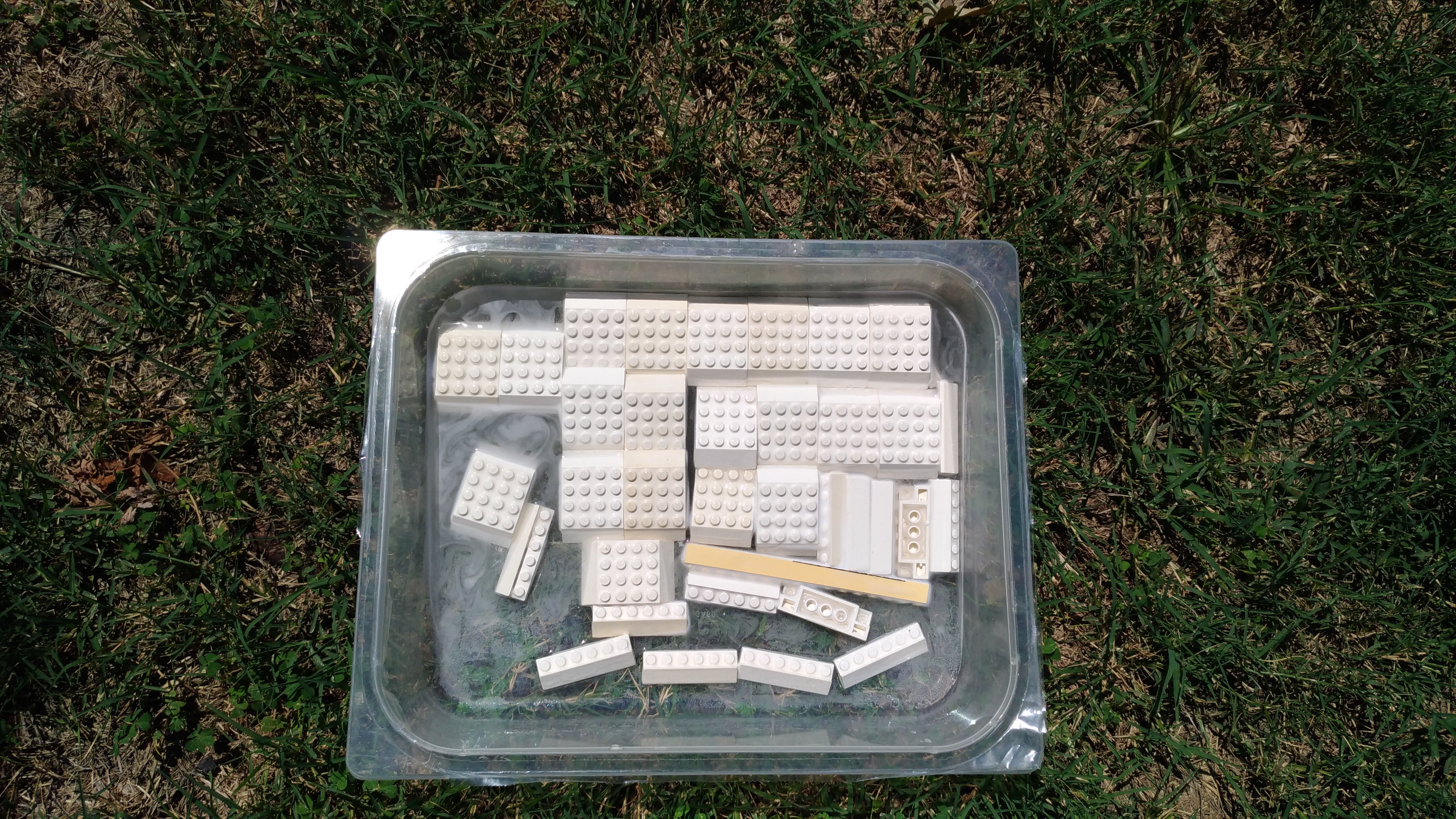

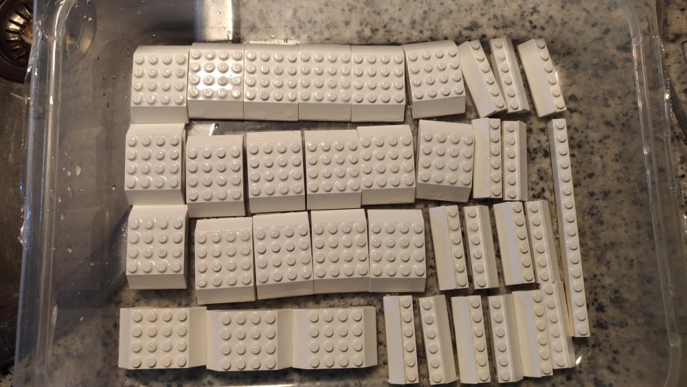

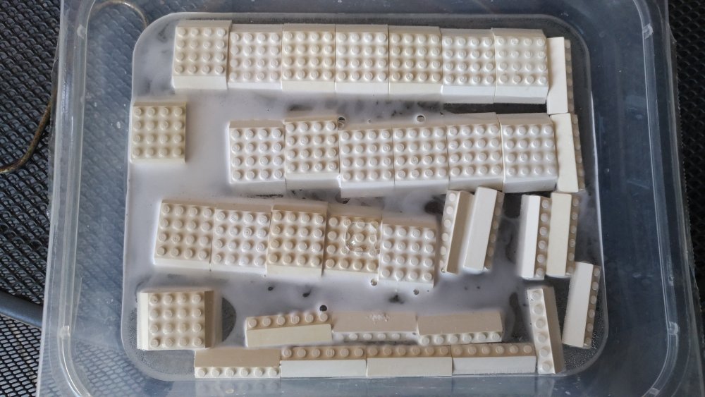

Arrow Inserito 17 Agosto 2017 Author segnalazione Inserito 17 Agosto 2017 Caratteristiche acqua ossigenata: Mezzo litro: Mezzo cucchianino per mezzo litro: Appena aggiunto la mistura: Pezzi a mollo al sole, appena messi: Pezzi a mollo al sole, dopo 2 ore (notare i cambiamenti dei colori): Ed ecco una comparazione tra prima e dopo: Ha reagito a questo contenuto: jaymz_hd 1

Arrow Inserito 17 Agosto 2017 Author segnalazione Inserito 17 Agosto 2017 Ovviamente prima di mettere pezzi "importanti", fare delle prove con pezzi normali è fondamentale. Sia come tempistiche che come dosaggi. Però assicuro la buona riuscita. I dosaggi e la tempistica che ho utilizzato ovviamente è relativa all acqua ossigenata a 130 volumi. Per altre concentrazione non so aiutarvi...
