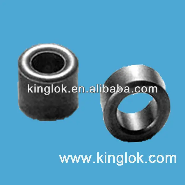

Wolfolo Inserito 15 Dicembre 2016 segnalazione Inserito 15 Dicembre 2016 Il cilindretto nero è termofuso e non lo apri, non è indispensabile averlo, serve solo a ridurre le correnti parassite sul cavo (riduce i disturbi derivanti dal trasformatore), se vuoi puoi sostituirlo comprando un nucleo in ferrite e facendogli passare il cavo dentro 2 volte, poi lo fissi con del nastro o una fascetta o come vuoi... Oppure disintegri quello originale e lo riutilizzi ...
sancho375 Inserito 15 Dicembre 2016 segnalazione Inserito 15 Dicembre 2016 Ecco perché non si trovano video per smontare questo dannato cilindretto! Quello che consigli é troppo difficile per me ma tu scrivi: "non é indispensabile averlo". Se non lo rimetto, cosa succede? Dato che sei l'unico ad avermi risposto fino ad ora ti sfrutto: che tipo di filo devo comprare per sostituire quello vecchio? Ah, dimenticavo... GRAZIE!
Wolfolo Inserito 15 Dicembre 2016 segnalazione Inserito 15 Dicembre 2016 Allora, per i fili faccio fatica anche io a trovarli giusti e ne ho bisogno, comunque una piattina bipolare con cavo non rigido dovrebbe andar bene (quelle solite che trovi negli alimentatori degli apparecchi elettronici). Per il nucleo in ferrite, ce ne sono di mille tipi, dovresti vedere quello che non ti da troppo fastidio come ingombro io ho l'ultimo tipo, ma sono veramente ingombranti, ti suggerisco il secondo che sono più fini, il primo tipo è di quelli già pronti da aggiungere successivamente ad un cavo, ma va bene per i cavi grossi (probabilmente ne esistono anche per quelli fini, mai vai a trovarli ) E si mette nel cavo in questo modo: Tutto qui, facilissimo PS: scusate per le immagini con i link, non voglio far pubblicità a quei siti, sono solo per scopo informativo e le ho trovate con una ricerca su google Hanno reagito a questo contenuto: sancho375 e jaymz_hd 2
