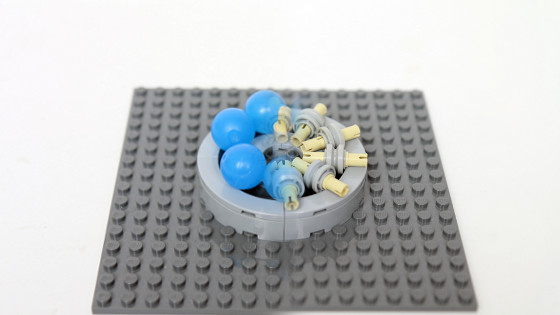

GianCann Inserito 16 Luglio 2017 segnalazione Inserito 16 Luglio 2017 Nel fare un giro sul sito di Sariel mi sono imbattutto in questo suo progetto nel quale, grazie all'ultilizzo dei tile curvi introdotti di recente con l'Assembly Square (e poi usati anche in altri set, tra cui la miniera Minecraft), ha realizzato una sorta di "cuscinetto" rotante: Guardate attentamente in video (dove sono mostrati tutti i componenti necessari ed i vari step). È un ottimo sistema per realizzare delle piattaforme rotanti, usando esclusivamente pezzi LEGO. Sicuramente, in caso di carichi pesanti e di lunghe rotazioni, l'ABS si "consumerà" facilmente... http://sariel.pl/2017/05/8x8-ball-roller-bearing/#more-3991 Hanno reagito a questo contenuto: AirMauro, mirkolitico e Toretto1981 3
Toretto1981 Inserito 16 Luglio 2017 segnalazione Inserito 16 Luglio 2017 Mi potrebbe tornare utile per il calci in c....nelle ciapett....però come hai detto tu @GianCann mi preoccupa l'uscita dei pezzi
mirkolitico Inserito 16 Luglio 2017 segnalazione Inserito 16 Luglio 2017 (modificato) Bello. Ingombrante tutto il meccanismo ma bello. Da provare. Decisamente meglio la tecnica con le ball piuttosto che quella con i pin...secondo me. Ultima modifica: 16 Luglio 2017 da mirkolitico

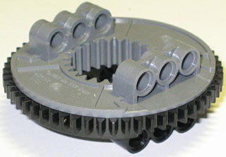

Fabio Inserito 16 Luglio 2017 segnalazione Inserito 16 Luglio 2017 La domanda sorge spontanea ... ... per una tavola rotante così piccola non è più semplice usare direttamente quella technic che, tra le altre cose, non si consuma e, se del caso, è facilmente motorizzabile? Ciao ed a presto, Fabio
GianCann Inserito 16 Luglio 2017 Author segnalazione Inserito 16 Luglio 2017 Immagino che tu intenda il 48452cx1 Sicuramente, benché anche lui sia soggetto ad usura, è una soluzione più pratica ma l'esempio proposto da Sariel è, secondo me, più adatto a sostenere pesi importati (nel video, fa ruotare uno Star Destroyer) senza impattare sulla fluidità della rotazione. Resta comunque un esempio di utilizzo di pezzi che, almeno io, mai avrei immaginato per questo tipo di applicazione Ha reagito a questo contenuto: ZioTitanok 1
Fabio Inserito 17 Luglio 2017 segnalazione Inserito 17 Luglio 2017 Si, o meglio la versione piú vecchia con i brick. Rispetto al cuscinetto fatto con le sfere il consumo é sicuramente piú basso per via della superficie maggiore e maggiore é il carico piú velocemente si rovineranno le sfere che, di fatto, poggiano solo in due punti. La realizzazione é sicuramente interessante, molto compatta, ma meccanicamente "pericolosa" per l'incolumitá dei pezzi. Per carichi pesanti sicuramente é meglio usare i brick 2x2 tondi come ho visto fare innumerevoli volte nelle gru di ogni tipo e natura e con carichi molto maggiori di 2,5 kg. Ciao ed a presto, Fabio
