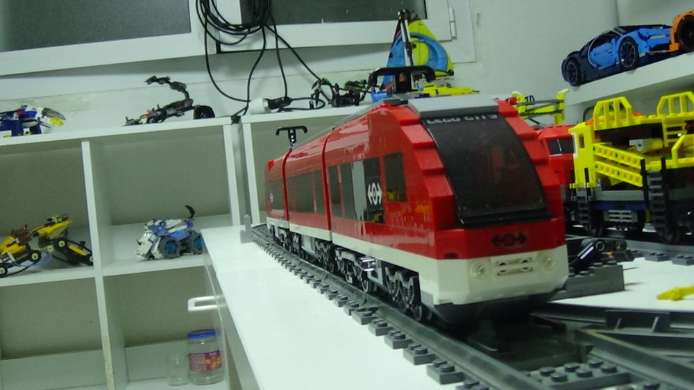

Scrivo oggi quest topic per mostrarvi l'evoluzione del controllo treni già parzialmente mostrato in precedenza nel mio "Locomotore da manovra" di qualche tempo fa (https://itlug.org/forum/topic/7836-locomotore-da-manovra/).
Concordando con l'opinione di molti che automatizzare un plastico di treni LEGO "dall'esterno" implica un sacco di fili da far passare in giro, ho pensato di mettere "l'intelligenza" del controllo dentro il treno, prevedendo di comunicare con l'esterno con tramite bluetooth.
Il sistema è quindi basato su una Arduino NANO che è il cervello, da un modulo di comunicazione bluetooth HC06, da un driver per motori DRV8833 per controllare la velocità dei motori ed eventualmente le luci del treno.
Per interagire con l'esterno ho aggiunto sul treno un sensore di prossimità (tipo IR). L'idea è quella di avere lungo il tracciato degli "ostacoli" che il sensore di prossimità rileva quando il treno ci passa vicino; al rilevamento di un ostacolo il sistema avvia l'esecuzione di una serie di azioni predefinite tipo variare la velocità, attendere, accendere/spegnere le luci, ecc.
Immaginando che gli ostacoli lungo il percorso siano numerati in sequenza, il sistema (sapendo il numero totale di ostacoli presenti e la direzione del treno) li conta, di conseguenza ogni volta che il sensore di prossimità rileva un ostacolo il sistema sa quale ostacolo è. Ovviamente è necessario che il percorso sia sempre lo stesso.
Associando ad ogni ostacolo una sequenza di azioni, diversificata se il treno sta procedendo in una direzione o in quella opposta, è possibile far eseguire al treno in completa autonomia le azioni volute.
Quindi ad esempio ponendo un ostacolo vicino ad una stazione si può avviare una sequenza del tipo: imposta velocità a 1 (rallentamento del treno), aspetta 1 secondo, imposta velocità a 0, aspetta 5 secondi, imposta velocità ad 1, aspetta 2 secondi, imposta velocità a 3, aspetta 2 secondi, imposta velocità a 5. In questo caso il treno rallenta in corrispondenza della stazione, si ferma, e dopo 5 secondi riparte incrementando gradatamente la sua velocità.
Nel filmato allegato vedete qualche dettaglio in più.
Ho scritto una piccola applicazione per smartphone che permette, oltre a regolare la velocità del treno come un normale telecomando (già vista nel post precedente), anche di inviare al treno le istruzioni per il ciclo automatico ed avviarlo o fermarlo.
Ciao
