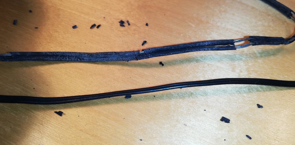

mincia Inserito 19 Gennaio 2019 segnalazione Inserito 19 Gennaio 2019 Salve Tempo fa ho comprato un po' di set LEGO. Fra questi c'era un 8480 con tanto di scatola e istruzioni. Dopo 2 anni circa oggi ho iniziato a montarlo e subito ho visto che la cavetteria è in pessime condizioni. I fili sono scoperti e ovviamente toccandosi non vanno. Qualcuno di voi sa come ricreare il bagno plastico che avvolgeva i fili metallici in modo da ricreare l'isolamento? Non colleziono Technic e non ho intenzione di ricomprare i 5306bc069 nuovi, ma è un peccato lasciarli così. Grazie

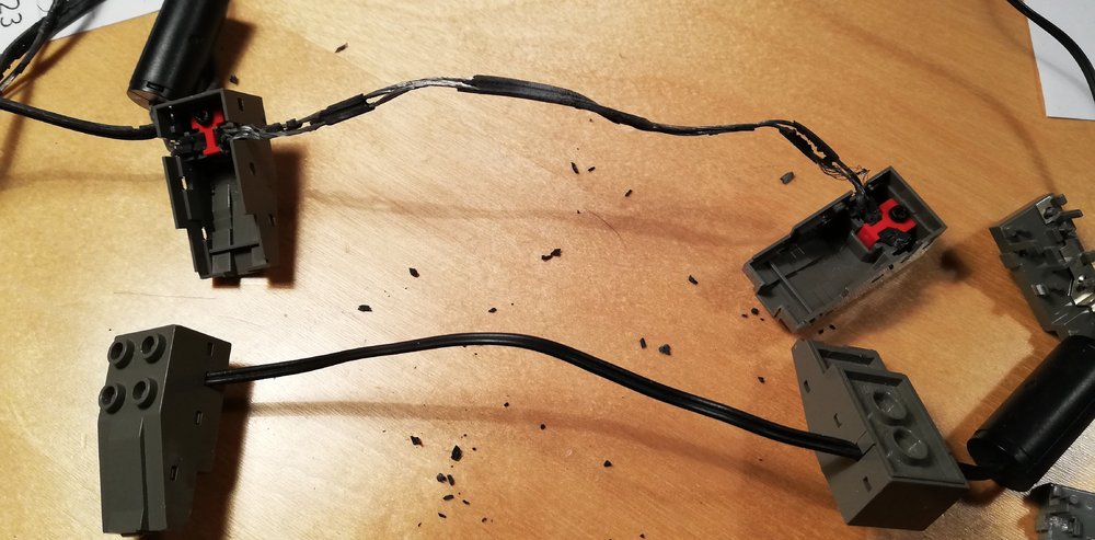

GianCann Inserito 19 Gennaio 2019 segnalazione Inserito 19 Gennaio 2019 Purtroppo questi cavi sono stati realizzati con due guaine differenti, di cui questa che si indurisce e sbriciola nel tempo. La differenza tra le due guaine è che una è più piatta/flessibile (quella che hai te) ed ha un aspetto nero opaco, mentre l'altra è più rotondeggiante, leggermente più rigida e di aspetto nero lucido. Dubito che tu possa ripristinare questo tipo di cavo... ti conviene acquistarne uno nuovo oppure sostituire io filo elettrico, con uno simile. Hanno reagito a questo contenuto: mincia e squall87 1 1
GianCann Inserito 21 Gennaio 2019 segnalazione Inserito 21 Gennaio 2019 Ecco i due cavi a confronto. Si nota benissimo quello con la guaina 'gommosa' che tende a sbriciolarsi (lo sto riparando) e quello che, nonostante il tempo, è sempre in ottima forma. Ricordavo male: quello a guaina gommosa è visibilmente più grosso, mentre ero convinto del contrario.

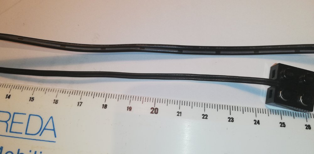

GianCann Inserito 25 Gennaio 2019 segnalazione Inserito 25 Gennaio 2019 Infatti! Ho trovato a casa un 20 AWG come quello che hai indicato te, ed ecco qui la differenza: Domani prendo il calibro dal garage e lo misuro con precisione. Nel caso fosse il 28 AWG potremmo valutare di acquistare questo: https://miniatronics.com/collections/wire/products/28-ga-ultra-flex-stranded-wire-2-conductor-25-ft-black

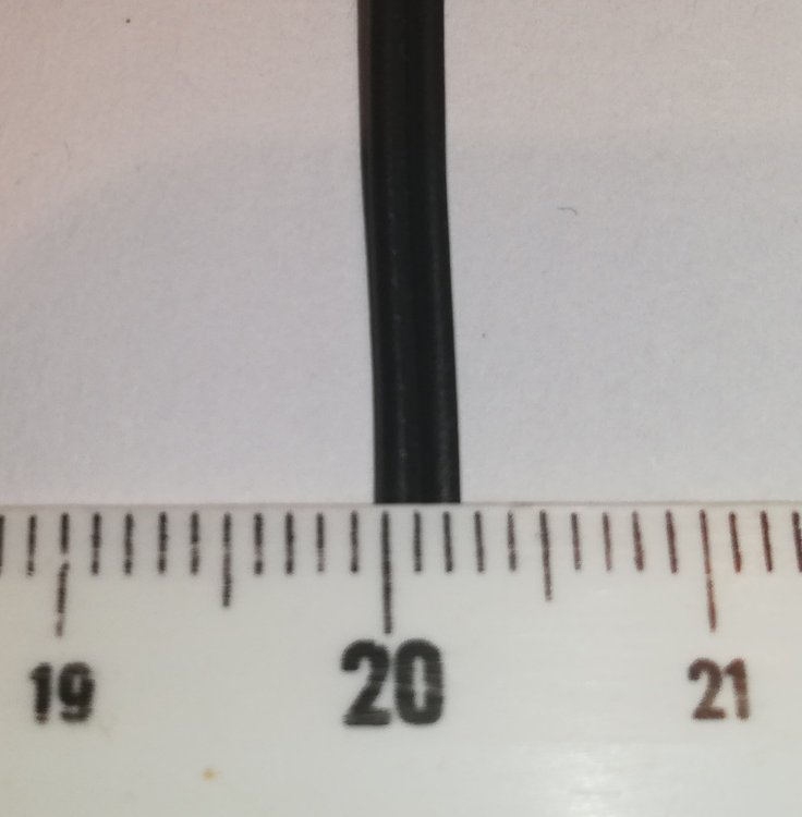

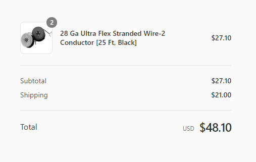

GianCann Inserito 25 Gennaio 2019 segnalazione Inserito 25 Gennaio 2019 Ok, ti confermo che è un 28 AWG. Visto che mi servono anche per un altro progetto, ho messo due rotoli nel carrello (sono da 7,5 metri l'uno) e questo è il conto, con la spedizione dagli states: Non male, considerando che costano quando un solo rotolo preso su Amazon.it, con gli stessi tempi di consegna. Però, mentre ero in fase di check-out, mi son detto "è impossibile che non ci sia un cavetto simile da usare nel modellismo ferroviario...." ed ho quindi cambiato chiave di ricerca, approdando su questo sito:https://www.conrad.it/o/piattine-e-cavi-multipolari-2510118 Devo studiare meglio i diametri, perchè probabilmente c'è quello che fa al caso nostro, spendendo qualcosa di meno dei 42 euro per quei 15 metri di cavetto Ha reagito a questo contenuto: Arrow 1

GianCann Inserito 25 Gennaio 2019 segnalazione Inserito 25 Gennaio 2019 Trovato!!! https://www.conrad.it/p/beli-beco-l-2105-sw-cavo-per-cablaggi-2-x-008-mm-nero-5-m-1437317 L' AWG28 è 0,081 mm quadrati. 1,99 euro x 5 metri 29,99 x 100 metri Hanno reagito a questo contenuto: mincia, squall87 e sancho375 2 1

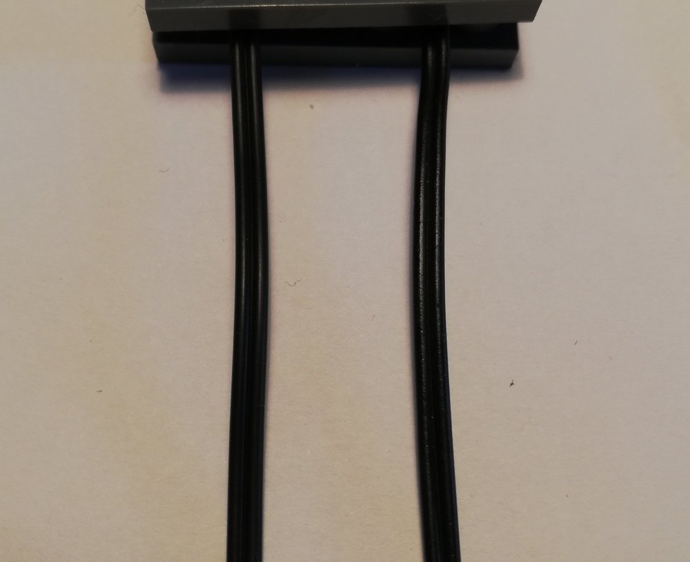

GianCann Inserito 28 Febbraio 2019 segnalazione Inserito 28 Febbraio 2019 Dopo un po' di peripezie, ho ricevuto il materiale da Conrad. Purtroppo, il cavetto non è quello sperato Infatti è risultato essere più piccolo di quanto previsto. @Arrow: nel caso non lo volessi, non c'è alcun problema. Io lo porto comunque al MEI (insieme ai motori) e poi valuti te cosa fare... alla fine, io comunque lo utilizzerò per altre applicazioni.

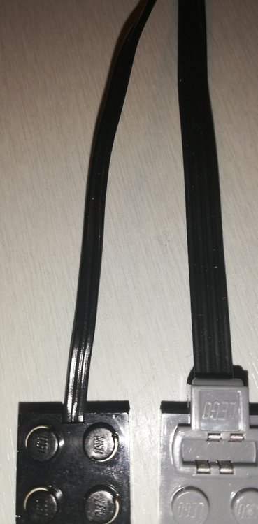

GianCann Inserito 3 Marzo 2019 segnalazione Inserito 3 Marzo 2019 Alla fine sono riuscito a trovare il cavo giusto per riparare i cavetti 9V LEGO I cavi sono identici e, a voler proprio essere pignoli, ho la sensazione che quello originale LEGO sia leggerissimamente più rigido... ma è una sensazione che devo comunque verificare a parità di condizioni (stessa lunghezza, stesse plate collegate) anche per stimare il peso effettivo per rilevare eventuali differenze. Guardando la foto, quale dei due è quello originale LEGO? Hanno reagito a questo contenuto: Arrow, squall87 e sancho375 3
