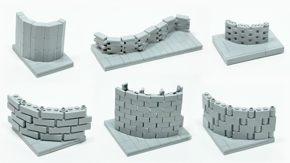

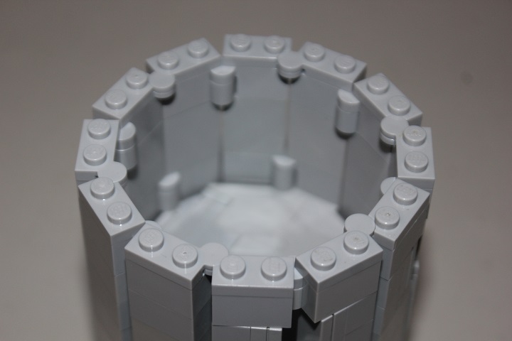

Wolfolo Inserito 10 Aprile 2021 Author segnalazione Inserito 10 Aprile 2021 Discutendo in privato con @Feo Sala ho capito che sono stato troppo vago sull'effetto che voglio ottenere. Sostanzialmente voglio evitare la formazione di fessure, ad esempio: Il diametro di questa torre è più o meno quello che serve a me. Cercando altre tecniche sulla costruzione di muri arrotondati, che decisamente non si possono tutte applicare alla costruzione di archi sottili, pensavo di usare invece la soluzione con le plate 1x2 arrotondate, in modo simile a quanto fatto con i connettori technic e le barre nella seguente immagine (in alto a destra), chiaramente non posso usare le barre perché la lunghezza minima è 3L e l'arco verrebbe troppo spesso. Resta come fare bene una copertura... Hanno reagito a questo contenuto: AirMauro, Laz e Pix 3
