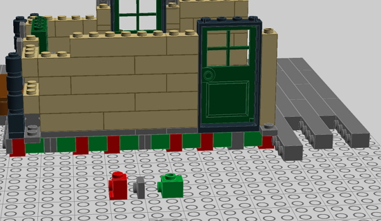

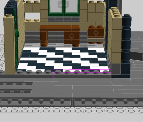

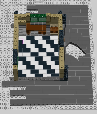

Giuliano Inserito 30 Novembre 2013 segnalazione Inserito 30 Novembre 2013 premesso che non sono esperto di snot, e quindi probabilmente scriverò cose banali o errate Vorrei capire come realizzare, nel modo più semplice ed economico, degli edifici con pavimenti snottati. Il problema non è tanto realizzare il pavimento, basta impilare un "muro" di brick di varia dimensione e colore. Il problema è "appoggiarci sopra" i muro dell'edificio in modo che siano anche bloccati. Allego un piccolo file LDD di esempio e alcune schermate. Credo che vada risolto il tutto con una serie di "Headlight" i brick con il "pernetto" di lato. Ma mi sembra che sia tutto troppo complicato. Poi è necessario trovar eun modo elegante per fissare al pavimento i vari elementi di arredo. E poi occorre terminare i lati in modo "pulito" non come ho lasciato nel mio esempio L'edificio dovrebbe poi essere rialzato di un paio di brick, per farci stare sotto "qualchecosa" possibilmente portandosi allo stesso livello di un edificio che appoggia sulla classica baseplates 32x32 e anch'esso rialzato Per chi ci ha già provato: come costo conviene il classico pavimento in tile oppure il pavimento snottato? Qualche idea? Vi lascio il sabato e la domenica per pensare esempio snot 1.lxf Ha reagito a questo contenuto: Pix 1
poldo Inserito 30 Novembre 2013 segnalazione Inserito 30 Novembre 2013 Non sarerbbe più semplice ancorare il pavimento all'interno dei quattro muri anziché i quattro muri sopra il pavimento?
Giuliano Inserito 30 Novembre 2013 Author segnalazione Inserito 30 Novembre 2013 Non sarerbbe più semplice ancorare il pavimento all'interno dei quattro muri anziché i quattro muri sopra il pavimento? uhmm a questo non avevo pensato, qualche esempio? E poi, il "pavimento" esce anche dall'edificio per fare il marciapiede, come lo risolverei?
Fabbbbbricks Inserito 30 Novembre 2013 segnalazione Inserito 30 Novembre 2013 Non sarerbbe più semplice ancorare il pavimento all'interno dei quattro muri anziché i quattro muri sopra il pavimento? Però mi sa che in questo modo non si riescono a fare pavimentazioni diagonali o pattern complicati. Io, nella mi piccola esperienza snot, ho risolto con gli headlight e con i brick con stud su un lato.
nantokuto Inserito 3 Dicembre 2013 segnalazione Inserito 3 Dicembre 2013 Al posto dei brick con stud su un lato, si possono usare i brick technic con i "mezzi" pin, dovrebbero costare di meno (di mezzi pin se ne possono metter uno ogni tanto). Con questa soluzione ho realizzato un pezzo di strada utilizzando la tecnica brick-built (la mia preferita, anche se costosa e problematica per le curve... )
TheBunch! Inserito 4 Dicembre 2013 segnalazione Inserito 4 Dicembre 2013 Nel modulare Asia che ho presentato a Ballabio qualche anno fa, snobbato da Giuliano perché su base 48x48, era presente questo: The Restaurant by The Bunch!, on Flickr Poi perfezionato così nell'Asian v2.0 Asian Restaurant - 07 by The Bunch!, on Flickr Anche la piazza di Lecco 2011 era fatta tutta snottata. The Square by The Bunch!, on Flickr Hanno reagito a questo contenuto: Dario3643, Fabbbbbricks, Laz e un altro utente 4
Giuliano Inserito 4 Dicembre 2013 Author segnalazione Inserito 4 Dicembre 2013 Nel modulare Asia che ho presentato a Ballabio qualche anno fa, snobbato da Giuliano perché su base 48x48, era presente questo: giusto, ma essendo un 48x48 non lo degno di uno sguardo! a parte gli scherzi, come hai unito pavimento e pareti? Oppure pavimento e arredi?
TheBunch! Inserito 4 Dicembre 2013 segnalazione Inserito 4 Dicembre 2013 Come diceva Fabbb... È un semplice SNOT, fatto con i soliti pezzi, puoi usare headlights, brick technic, brick con stud su un lato. L'unico accorgimento è usare un pò di matematica "base" dei brick, per ricavare i pattern grafici. Nel mio caso è usata estensivamente la relazione 5 plates = brick 2x2. Finchè mantieni il pavimento multiplo del 2x2, tutto rimane molto semplice. Se vuoi fare pattern con diagonali, basta che usi le tecniche che applicano alle locomotive dei treni. Per agganciare i mobili puoi fare snot sui brick già snottati del pavimento oppure li fissi ai muri perimetrali. Hanno reagito a questo contenuto: Giuliano, kevin8 e Tristan 3
LT12V Inserito 20 Aprile 2014 segnalazione Inserito 20 Aprile 2014 premesso che non sono esperto di snot, e quindi probabilmente scriverò cose banali o errate Per fortuna non sei un esperto di SNOT, io una cosa cosi' incasinata non l'avevo nemmeno presa in considerazione! Per quanto riguarda i costi direi anch'io brick tecnici con mezzo pin per ancorare gli elementi verticali
