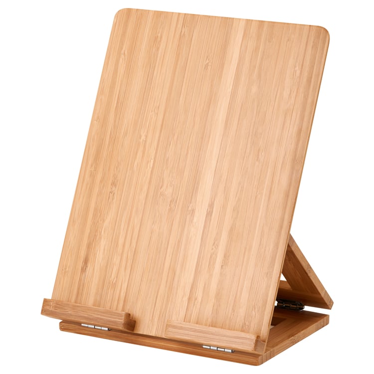

Pix Inserito 29 Luglio 2021 segnalazione Inserito 29 Luglio 2021 Il 26/7/2021 alle 17:41, Arrow ha scritto: Ciao! volevo portare in esposizione le scatole come nello stand (ovviamente senza i supporti verticali anteriori). Qualcosa del genere? https://www.ikea.com/it/it/p/grimar-supporto-per-tablet-30292083/
Arrow Inserito 29 Luglio 2021 Author segnalazione Inserito 29 Luglio 2021 4 ore fa, Pix ha scritto: Qualcosa del genere? https://www.ikea.com/it/it/p/grimar-supporto-per-tablet-30292083/ Esatto, l unico problema è che costa una fucilata, perche me ne servirebbero un po!

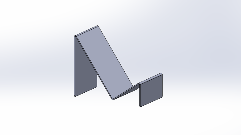

Pix Inserito 2 Agosto 2021 segnalazione Inserito 2 Agosto 2021 (modificato) 1 ora fa, Arrow ha scritto: Eh, l ultimo punto è un bel daffare. Nelle mie zone artigiani con laser ce ne sono. Ma dipende tutto dalla materia prima...che come hai detto tu è un bel problema. Ti ho sviluppato una cosa veloce con SolidWorks: Lo sviluppo al taglio laser è una lamiera da mm. 60x305 (ovviamente con le pieghe che ho ipotizzato), spessore mm.1,5/2. Dovresti essere sui 100/130gr di materiale. Ultima modifica: 2 Agosto 2021 da Pix
Arrow Inserito 2 Agosto 2021 Author segnalazione Inserito 2 Agosto 2021 2 minuti fa, Pix ha scritto: Ti ho sviluppato una cosa veloce con SolidWorks: Lo sviluppo al taglio laser è una lamiera da mm. 60x305 (ovviamente con le pieghe che ho ipotizzato), spessore mm.1,5/2. Dovresti essere sui 100/130gr di materiale. Esatto, pensavo a questo profilo. Magari senza l ultima zampa verso il basso di destra. Ma proprio così. Al momento un amico che lavora l alluminio ha una bella lastra ma da 3mm di quelle con i rinforzi sopra. Un pò troppo, anche per la piegatura.
