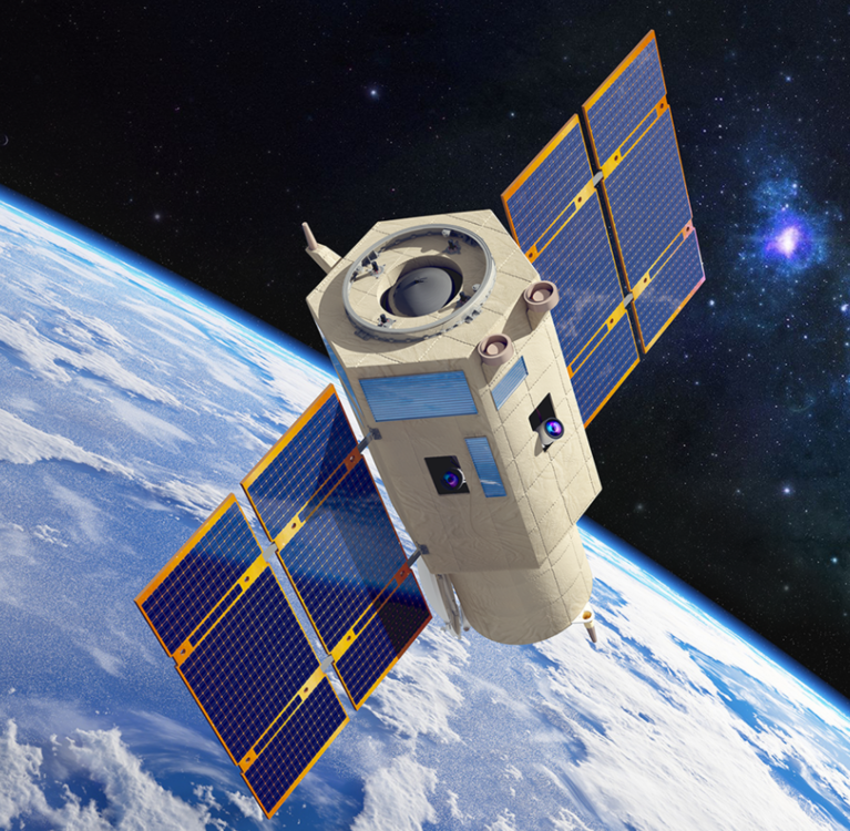

Raffaele d. Inserito 2 Gennaio 2022 Author segnalazione Inserito 2 Gennaio 2022 Ciao, grazie mille per le risposte! Posso mettere qualche immagine di quelle che si possono trovare on line e quindi non soggette a nessun vincolo di riservatezza. Si tratta come vedete di una struttura esagonale con un cilindro nella sommità e i due pannelli laterali. Per la scala volevo adattarmi a quello che trovavo. Diciamo che volevo qualcosa di circa 20 cm di altezza e 8 in larghezza per rispettare diciamo una scala. Cosa ne dite di megabrick online come strumento per sviluppare il CAD? Troppo semplice? Volevo iniziare in questi giorni di ferie...magari una volta che inizio vi chiedo a chi è disponibile qualche suggerimento su pezzi e soluzioni... Ha reagito a questo contenuto: AirMauro 1
Pix Inserito 3 Gennaio 2022 segnalazione Inserito 3 Gennaio 2022 Penso che la decisione della scala sia legata a come vorrai fare i pannelli solari. Devo dire che la forma in se è anche molto semplice, quindi non incontrerai molti problemi. Come software io ti consiglio sempre Stud.io, Mecabricks (penso che tu intendessi questo) lo userei solo per il render finale. Per il pannello solare (esclusi i pezzi con gli adesivi, cosa che io odio) ti consiglio questo magari: Plastic Rectangle 20.5 x 5.5 with Solar Panels Pattern Che è utilizzato nel Set #10283 NASA Space Shuttle Discovery Buon lavoro allora, attendiamo aggiornamenti ... Ha reagito a questo contenuto: MastroMarco 1
stevesp Inserito 4 Gennaio 2022 segnalazione Inserito 4 Gennaio 2022 Per i pannelli ci sono altrimenti i tile della ISS
Wolfolo Inserito 4 Gennaio 2022 segnalazione Inserito 4 Gennaio 2022 In quanto alle tecniche per realizzare la struttura ti posso suggerire alcune di queste moc trovate su rebrickable: MOCs Designed by B.Voss DESIGN | Rebrickable - Build with LEGO E comunque partirei da questo pezzo per avere una struttura interna esagonale rigida, poi puoi usare delle barre attaccate alle clip per aggiungere altri punti di connessione: LEGO PART 64566 Technic Plate Rotor 6 Blade with Clip Ends Connected [aka Water Wheel] - Hollow Studs | Rebrickable - Build with LEGO Le pareti esagonali le farei in brick/plate con questa tecnica che permette di avere un esagono quasi perfettamente chiuso. Tutto sta nel trovare la giusta dimensione. Hanno reagito a questo contenuto: Laz, Fanfaro e MastroMarco 3
