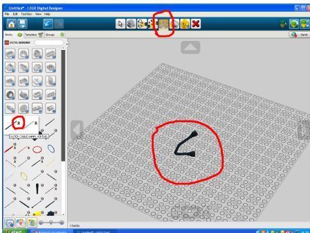

Giuliano Inserito 23 Ottobre 2013 segnalazione Inserito 23 Ottobre 2013 Visto che si parla di LDD, mi spiegate come si procede per gli elementi flessibili? Qualche esempio? Ha reagito a questo contenuto: Andrea Como 1
LEGOTEC96 Inserito 26 Ottobre 2013 segnalazione Inserito 26 Ottobre 2013 intendi i pezzi come corde e tubi? innanzitutto si possono piegare solo i pezzi che hanno il simbolino uguale al quinto partendo da sinistra della barra degli strumenti, poi per piegarli selezioni quella funzione nella barra e con la manina "tiri" la parte del pezzo che vuoi piegare. spero si capisca

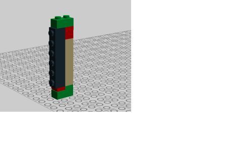

dark.collector Inserito 23 Febbraio 2014 segnalazione Inserito 23 Febbraio 2014 Ciao a tutti, ho un problema con una combinazione di pezzi che con LDD riesco a fare mentre quando provo con i mattoncini non riesco, volevo sapere se ho un problema io oppure è un bug di LDD. Ecco il caso nello specifico http://www.flickr.com/photos/dark_collector/12726891653/ http://www.flickr.com/photos/dark_collector/12726891903/ http://www.flickr.com/photos/dark_collector/12726734035/ Grazie
LEGOTEC96 Inserito 23 Febbraio 2014 segnalazione Inserito 23 Febbraio 2014 da quel che ho capito guardando la foto le proporzioni ci stanno perchè 5 brick uno sopra l'altro sono effettivamente "alti" come un brick 1x6 come hai fatto tu. il problema grosso è che usando il brick 1x1 con lo stud laterale per snottare, la proporzione corretta (ossia che attaccando il brick da snottare ti resta perfettamente livellato il bordo sia superiore che inferiore) ce l'hai se parti dallo stesso livello sia con i brick normali che snottati: tu invece hai rialzato di un tile il brick snottato e di conseguenza perdi le proporzioni. allego una foto che forse spiega meglio (il brick rosso è quello con lo stud laterale, il resto si capisce)

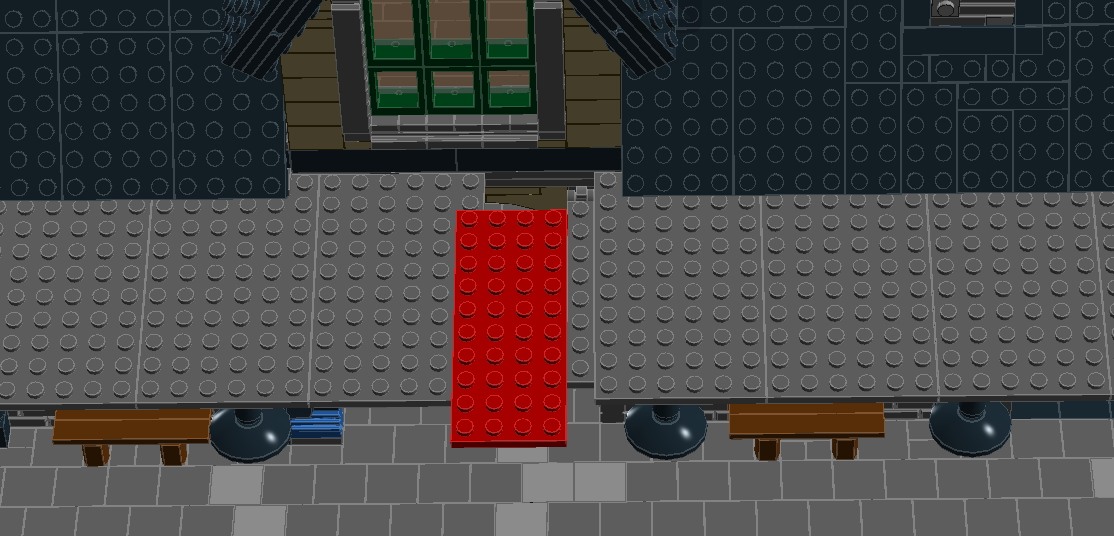

Giuliano Inserito 23 Febbraio 2014 segnalazione Inserito 23 Febbraio 2014 Ciao a tutti, ho un problema con una combinazione di pezzi che con LDD riesco a fare mentre quando provo con i mattoncini non riesco, volevo sapere se ho un problema io oppure è un bug di LDD. Ho appena iniziato ad usare LDD, ma è capitato anche a me questo problema. A volte il contrario, con LDD non riesco a fare cose che dal vero sono possibili, e non sono cose complesse. Per esempio, nella pensilina della mia stazione, la plate rossa non c'è verso di attaccarla in piano con le altre. Vedi l'immagine.
dark.collector Inserito 23 Febbraio 2014 segnalazione Inserito 23 Febbraio 2014 da quel che ho capito guardando la foto le proporzioni ci stanno perchè 5 brick uno sopra l'altro sono effettivamente "alti" come un brick 1x6 come hai fatto tu. il problema grosso è che usando il brick 1x1 con lo stud laterale per snottare, la proporzione corretta (ossia che attaccando il brick da snottare ti resta perfettamente livellato il bordo sia superiore che inferiore) ce l'hai se parti dallo stesso livello sia con i brick normali che snottati: tu invece hai rialzato di un tile il brick snottato e di conseguenza perdi le proporzioni. allego una foto che forse spiega meglio (il brick rosso è quello con lo stud laterale, il resto si capisce) Grazie alla fine dopo un pomeriggio ho risolto così, ma non mi era mai capitato che su LDD riuscissi a fare qualcosa che dal vero non fosse possibile
TheBunch! Inserito 24 Febbraio 2014 segnalazione Inserito 24 Febbraio 2014 Per esempio, nella pensilina della mia stazione, la plate rossa non c'è verso di attaccarla in piano con le altre. Anche a me a volte fa impazzire, in quasi tutti i casi in cui due pezzi si "devono" incastrare, alla fine risolvo cambiando l'angolo di visualizzazione, ossia ruoto la visuale e riprovo l'incastro. Ha reagito a questo contenuto: Priovit 70 1
Giuliano Inserito 24 Febbraio 2014 segnalazione Inserito 24 Febbraio 2014 Anche a me a volte fa impazzire, in quasi tutti i casi in cui due pezzi si "devono" incastrare, alla fine risolvo cambiando l'angolo di visualizzazione, ossia ruoto la visuale e riprovo l'incastro. giusto, spesso lo faccio anche io. Ma ti assicuro che con la situazione della pensilina, l'ho rigirato in tutti i modi, compreso il copia-incolla della sola pensilina su un file diverso. Niente da fare!! :-[ Se vuoi ti mando il file e ci provi
Priovit 70 Inserito 24 Febbraio 2014 segnalazione Inserito 24 Febbraio 2014 Anche a me a volte fa impazzire, in quasi tutti i casi in cui due pezzi si "devono" incastrare, alla fine risolvo cambiando l'angolo di visualizzazione, ossia ruoto la visuale e riprovo l'incastro. Anch'io faccio così! Ma alle volte fa veramente impazzire!! Alle volte può servire anche zoomare, oltre che cambiare angolo di visualizzazione.
rucolo Inserito 24 Febbraio 2014 segnalazione Inserito 24 Febbraio 2014 consiglio: attacca dei tile sui plate a destra e a sinistra di quello rosso e vedrai che non si attaccherà piu sembra una stupidata quella che ho detto ma funziona!!! cmq come gia detto a volte basta cambiare inquadratura e si risolve, se non funziona, allora adoto il secondo metodo tile ovunque!!! prova e dicci....
